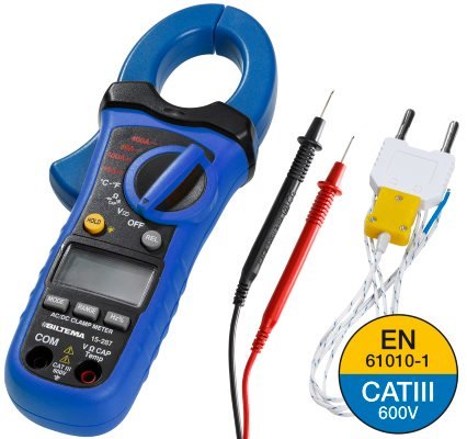

Georg_Ohm 5 120 Postad 24 Augusti , 2017 Vi brukar rekommendera att man skaffar sig en tångamperemeter. Klart om man är elektriskt okunnig kanske man upplever att det uppstår en massa förvirring om man får ett sådant instrument i handen... Men trots att det ser svårt och komplicerat ut, är detta mätinstrument väldigt enkelt, kanske en neanderthalare hade kunnat hantera det, om det nu funnits sådana, och om nu herrarna Ampere, Vota och Ohm hade fått gehör för sina elektriska teorier på neanderthalarnas tid... Du vrider på ratten på instrumentet så att det mäter DC (=likström) 0-400A sedan greppar du med instrumentets käftar om den stora tjocka röda kabeln som går från batteriets plus till motorn/startmotorn. Om nu instrumentet visar ett plusvärde, exempelvis + 10Anär motorn är i gång laddar generatorn med 10 ampere. Visar instrumentet ett minusvärde är det något fel, liksom om det visar minusvärden när motorn är avstängd och alla andra saker ombord också är avstängda. (Om du mäter på den svarta minuskabeln istället blir det tvärtom med plus och minusvärden) Tångamperemetern kan mäta en massa andra eletriska storheter också, liksom temperatur, men om det i "nästa lektion"... Om du även mäter spänningen över plus och minus på batteriet, ställ in instrumentet på likspänning "DCV" brukar det heta eller "=V" nu får du spänningen i volt, och då kan du jämföra med den andra bilden jag bifogar nedan. Dela detta inlägg Länk till inlägg Dela på andra webbplatser
Georg_Ohm 5 120 Postad 24 Augusti , 2017 Så här enkelt är det! Dela detta inlägg Länk till inlägg Dela på andra webbplatser
Gaidin 307 Postad 24 Augusti , 2017 Bra beskrivet herr Ohm, är du månne släkt med din namne? :-) Det kanske kan vra bra att tillägga att alla tångamperemetrar inte mäter likström, kolla det innan köp. På min tång från Biltema visar den + eller - A beroende på hur jag håller tången, håller jag den åt fel håll får jag alltså exempelvis +2A när kylskåpet drar 2A från batteriet och likaså -2A när kylen stannar och solpanelen börjar ladda. Dela detta inlägg Länk till inlägg Dela på andra webbplatser
Georg_Ohm 5 120 Postad 24 Augusti , 2017 35 minuter sedan, Gaidin säger: Bra beskrivet herr Ohm, är du månne släkt med din namne? :-) Det kanske kan vra bra att tillägga att alla tångamperemetrar inte mäter likström, kolla det innan köp. På min tång från Biltema visar den + eller - A beroende på hur jag håller tången, håller jag den åt fel håll får jag alltså exempelvis +2A när kylskåpet drar 2A från batteriet och likaså -2A när kylen stannar och solpanelen börjar ladda. Mina fäder var väl mer engagerade i motståndsrörelsen. "Michelle I say it only once" i "Allå, allå" var min mor... Min farfarsfar Georg Ohm d.ä kände ett stort motstånd inför fysikstudierna, han ville hellre vara på hal is och åka skridskor. Sedan mötte hans elektriska teorier motstånd då dessa presenterades för någon vetenskapsakademi, inte gick det väl att presentera så komplicerade saker med en sådan enkel matematisk formel... U=R x I. Det giftes in en svåger i släkten, Albert hette han använde aldrig någon kam, gick genom hela livet okammad, E= mc2 sade han... Mina egna meriter är väl främst att jag är medskapare till "Modelljärnvägsinspektionen" (iallafall till dennas västra huvudkontor) och har skrivit boken "Herman Lundkvist alternativa världshistoria"... Jag skapade också hemsida åt "Rödahaninges Räddningstjänst" denna låg länge i Räddningsverkets länksamling, innan någon kom på att det inte finns någon kommun som heter så, och att det är ytterst osannolikt att "brandkåren" åker på "brand i simbassäng"... Behöver jag påpeka att jag växte upp med Svenska MAD och tittade på "Monty Python" på TV? ------ Det finns en del falluckor med all typ av elektrisk mätning, det kan bli fel. Men efterhand kommer man ju in i frågeställningen om mätvärdet är relavant, liksom man får tillbaks på en femhunding i affären när man betalat med en hundring, eller då man vänt tumstocken fel och mäter i tum istället för centimeter... Men till trådskaparen, inledningsvis skit i det! Köp, låna eller hyr en sådan där tångamperemeter, som kan mäta LIKSTRÖM! (likspänning och växelström kan alla mäta, men bara de litet dyrare klarar även av LIKSTRÖM, jag har en gång själv gjort det misstaget och köpt fel. Elektrisk ström mäter man i ampere, elektrisk spänning i volt. Elektriskt motstånd i ohm. ----- Strömmen i havet, som mäts i knop, talar vi sällan om i detta forum, konstigt nog... Och annat motstånd kan kallas "civil olydnad" men det är en annan sak... 2 Dela detta inlägg Länk till inlägg Dela på andra webbplatser
Tom 4 Postad 24 Augusti , 2017 Kanske den mest underhållande pedagogik jag läst! Tack! Jag återkommer med examensarbetets utfall i eftermiddag efter jag inhandlat en Biltema Apparat... 1 Dela detta inlägg Länk till inlägg Dela på andra webbplatser
Georg_Ohm 5 120 Postad 24 Augusti , 2017 4 minuter sedan, Tom säger: Kanske den mest underhållande pedagogik jag läst! Tack! Jag återkommer med examensarbetets utfall i eftermiddag efter jag inhandlat en Biltema Apparat... Dubbelkolla då att den verkligen mäter likström! för det är just den storheten du skall mäta. Det finns en något dyrare variant också. Dela detta inlägg Länk till inlägg Dela på andra webbplatser

jan_af_lisoe 208 Postad 24 Augusti , 2017 0-10A räcker inte, du behöver en tångamperemeter då det kan handla uppemot 100A. Och kanske en dag vill du mäta på startmotorn och då handlar det om flera hundra ampere. Dela detta inlägg Länk till inlägg Dela på andra webbplatser
Fjelie 25 Postad 24 Augusti , 2017 Observera att den multimetern måste ha all ström genom instrumentet. Om man har denna inkopplad (med bifogade pinnar) och försöker starta motorn så lär den inre säkringen gå. Och om man ska kolla om motorn laddar och lossar kabeln på batteriet när motorn är igång för att koppla in instrumentet så kan regulatorn inte alltid hantera detta=i värsta fall går ngt sönder. Den kan inte alltid reglera spänningen=hög spänning som kan vara för hög för andra instrument alt ngt i motorns elektronik. Köp en tångamperemeter. Biltema har två, båda kan hantera likström (enligt weben). Dela detta inlägg Länk till inlägg Dela på andra webbplatser
Peter_K 4 385 Postad 24 Augusti , 2017 Det beror ju lite på VAD man vill veta. Nöjer man sig med att vet ATT det laddar duger den bra; mät som jag skrev ovan. Vill man veta HUR MYCKET det laddar är det tångamperemeter som gäller. Dela detta inlägg Länk till inlägg Dela på andra webbplatser
Georg_Ohm 5 120 Postad 24 Augusti , 2017 37 minuter sedan, Fjelie säger: Observera att den multimetern måste ha all ström genom instrumentet. Om man har denna inkopplad (med bifogade pinnar) och försöker starta motorn så lär den inre säkringen gå. Och om man ska kolla om motorn laddar och lossar kabeln på batteriet när motorn är igång för att koppla in instrumentet så kan regulatorn inte alltid hantera detta=i värsta fall går ngt sönder. Den kan inte alltid reglera spänningen=hög spänning som kan vara för hög för andra instrument alt ngt i motorns elektronik. Köp en tångamperemeter. Biltema har två, båda kan hantera likström (enligt weben). Fördelen med en tångamperemeter, är den att du inte behöver koppla isär någonting! Jämför bilderna nedan, bilden med två instrument; ampermeter och multimeter är mest talande, där man måste koppla in instrumentet i kretsen för att kunna mäta strömmen som passerar. Bilden i mitten är min tångamperemeter igen, som då greppar om en kabel som den mäter strömmen igenom, utan att man behöver koppla isär någonting. Och i ditt fall är det ju rätt så stora strömmar som du skall mäta, inte säkert en liten multimeter klarar detta, och det känns inte alls självklart att leda stora strömmar igenom klena mätsladdar... Den första bilden, kan kanske vara litet missvisande, men här mäts strömmen i den röda kabeln med tångamperemetern, och sedan mäter man spänningen över spolen med multimetern. Alltså kan man säga att man med en tångamperemeter kan mäta strömmen i en kabel i stort sett beröringsfritt, bara helt enkelt att greppa om den ena kabeln och mäta. Tångamperemeterns känner av det svaga magnetfält som bildas i en kabel, och presenterar detta som en ström mätt i ampere i displayen. Om man till äventyrs greppar om både plus och minuskabeln i samma krets tar dessa magnetfält ut varandra och instrumentet visar exakt 0,0 A. Dela detta inlägg Länk till inlägg Dela på andra webbplatser

Georg_Ohm 5 120 Postad 24 Augusti , 2017 Det är en sådan här som du skall ha! Jag köpte min på Jula, osäker om just den modellen finns kvar i sortimentet. Köp den billigaste som då kan hantera LIKSTRÖM. I käftarna mäter du både likström och växelström. Växelström, liksom växelspänning har du hemma i eluttaget. Likström och likspänning har du i båten och i bilen. Med testsladdarna kan du mäta likspänning och växelspänning, samt motstånd. Instrumentet har en "pip-funktion" också, som man kan använda om man vill leta efter avbrott i en krets etc. Instrumentet piper när man för ihop testpinnarna, om nu väljarratten är inställd för detta. Dela detta inlägg Länk till inlägg Dela på andra webbplatser
