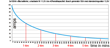

bhemac 2 859 Postad 18 Juli , 2017 Här är en ganska normal laddningskurva för en generator: Dela detta inlägg Länk till inlägg Dela på andra webbplatser
IngemarE 3 712 Postad 19 Juli , 2017 (redigerade) Blanda inte samman momentanström (A) och kapacitet/energi (Ah). Tyvärr rätt vanligt, dock. Blybatterier laddas med en bestämd spänning, medan andra t ex NiMh med en bestämd ström. Som andra sagt är det batteribanken själv som bestämmer hur mycket ström den vill sluka. Ett ensamt 60Ah batteri som är helt urladdat kan därför sluka mångdubbelt mer än en bara måttligt urladdad batteribank på 4x60Ah. Därför har kapacitetstalet (Ah) inte speciellt mycket med laddströmmen (A) att göra. Inte mer än att fyra helt urladdade 60Ah givetvis slukar i sig fyra ggr mer ström än ett dito 60Ah. Men det är inga problem, enheter gjorda för blybatteriladdning hanterar detta. Så länge batterierna slukar mindre än generatorn, laddaren eller solpanelen kan ge, kommer spänningen hållas uppe (kring t ex 14V). När de vill ha mer än vad som finns (t ex när motorn går på tomgång eller solen går i moln) sjunker helt enkelt laddspänningen tills jämvikt uppstår mellan tillgänglig ström och vad batterierna vill ha - vid en viss spänning. Men de fortsätter laddas, med det som finns tillgängligt. Du kan - som redan nämnts - i princip ha hur stor batteribank som helst till vilken laddkälla som helst. Det kommer bara ta lite längre tid att ladda den (men också längre tid att ladda ur). Tänk också på att eftersom ett blybatteri vill styra laddströmmen själv finns ingen riktigt bra metod att snabbladda eller s.a.s. "trycka i" kräm fortare i blybatteri än det själv vill (även om vissa tillverkare av regulatorer fuskar med tillfällig överspänning, pulser m.m.). Det tar den tid det tar och mår bäst om det får göra det. Och de första 30-40% går rätt fort, sedan sjunker strömmen och de sista 5-10% får man sällan inte ens i om de inte står med t ex solpanel i en vecka. Att ett 70Ah-batteri skulle ta en timme att ladda med en generator stämplad "70A" är alltså fel tänkt. Inte ens helt urladdat 70Ah-blybatteri slukar nämligen mer än 15-20A (och bör inte göra det heller), och denna ström sjunker ganska snabbt. Och "70A" är vad generatorn möjligen kan lämna vid maxvarv, optimal temperatur, hemlängtan....;-) Edit: Jag har f.ö. själv till min bank på drygt 400Ah en generator stämplad "80A", en landströmsladdare på max 15A och kan få ut max 5,5A ur solpanelen. Fungerar utmärkt, men tar givetvis olika lång tid att ladda in de första 30-50%. Därefter slukar banken så lite ström att laddkällans strömkapacitet inte spelar så stor roll längre - om man inte samtidigt är i båten och förbrukar upp en del av dess ström till t ex kylskåp m.m. förstås... Redigerad 19 Juli , 2017 av IngemarE 2 1 Dela detta inlägg Länk till inlägg Dela på andra webbplatser
Mackey 4 573 Postad 19 Juli , 2017 I en artike i Dagens båtliv beskrivs mätningar som visar att max laddström för en 230 Ah batteribank aldrig någon gång blev störe än 44 A på en hel säsong. Mackey Dela detta inlägg Länk till inlägg Dela på andra webbplatser
bhemac 2 859 Postad 19 Juli , 2017 Några viktiga sanningar: Ladda med rätt spänning, alltså den maximala spänningen som batteriet ska laddas med, för våta blybatterier, 14,4V@25°C. Laddningsspänningen ska kompenseras för omgivande temperatur. Det är få generatorer som klarar detta utan extra elektronik. Ju fler batterier/större kapacitet man har, desto större laddström kan batteribanken ta emot. Eftersom fler batterier gör att de laddas ur mindre vid förbrukning ökar också livslängden. AGM tar emot mer laddström än våta batterier och laddningen går fortare. Dela detta inlägg Länk till inlägg Dela på andra webbplatser
