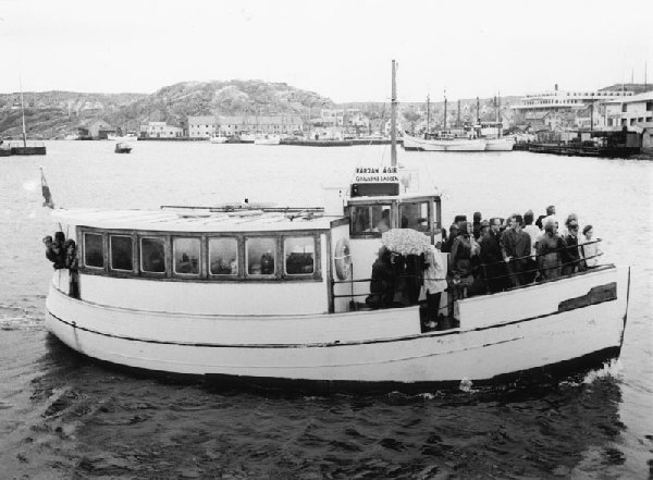

Thallatha 867 Postad 23 Juli , 2017 3 timmar sedan, raol säger: Antalet varv varierar stort alltså. Trodde det fanns en viss "standard", och att kraften reglerades med hjälp av rattstorlek i stället. En del båtar har ju rattar som mindre pariserhjul... Nu kom jag på att jag faktiskt styrde Kvartsita under några timmar (under kaptenens överinseende) Är du säker på att han var kapten!? Jag var "hoppilandkalle" på färjan Ägir, ett par sommrar. Ägir gick mellan Gravarne och Smögen. Hon hade styrhytten på fördäck och kättingstyrning som gick i rör akteröver till rodret. Mycket dögång i kättingen. Det var ingen sinekur att styra den båten. Dela detta inlägg Länk till inlägg Dela på andra webbplatser
