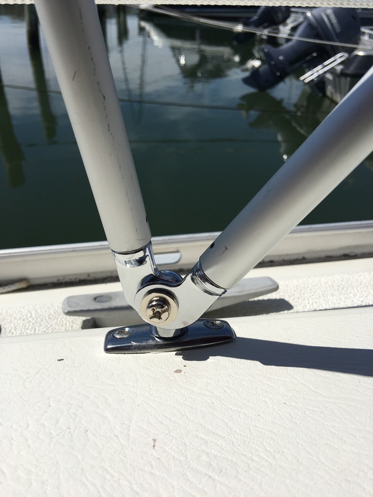

velum_navia 46 Postad 27 Juni , 2017 6 timmar sedan, jronnblom säger: Men du kanske kan avslöja det för oss andra? Jag får nämligen mitt sittbrunnskapell senare i veckan och har aldrig heller monterat ett -J I mitt fall så finns det en 4 cm djup försänkning i mitten. Var tvungen att borra hål och ville Inte fläka sönder plasten. Fick en bra lösning av Peter_K. Men det viktigaste och jobbigaste var att mäta ut alla "knappar" till öljeterna skulle sitta, tog mer än en halv dag att få ordning på allt så det kapellet blev slätt. Fick en halvbra "mall" med lite måttangivelser, men är hyfsat nöjd med resultatet. 1 Dela detta inlägg Länk till inlägg Dela på andra webbplatser
velum_navia 46 Postad 27 Juni , 2017 12 timmar sedan, Thallatha säger: Sen behövs det väl ett fäste/centrumborr till den sågen. https://www.k-rauta.se/byggvaruhus/hand--och-elverktyg/handverktyg/hålsågar/centreringsborr-bosch-14-30mm Blev lite nyfiken på hur och varför du bara skall ha ett hål i plasten för kapellbågen. Hur det sitter fast mm. Har du nån bild eller länk. Tommy som aldrig monterat nåt sittbrunnskapell. Se nedan bild ovan... Dock blev jag väldigt förvånad hur tjock plasten det var. Ca 3 cm tjockt. Dela detta inlägg Länk till inlägg Dela på andra webbplatser
Thallatha 867 Postad 28 Juni , 2017 3 timmar sedan, velum_navia säger: Se nedan bild ovan... Dock blev jag väldigt förvånad hur tjock plasten det var. Ca 3 cm tjockt. Det är väl sandwich i däcket. Dvs två lager glasfiberlaminat runt en kärna av balsa eller typ "Divinycell". det är väl knappast 30 mm glasfiberlaminat. På bilden framgår ganska tydligt att det "bhemac" skrev var helt riktigt. Vad det skulle va för "tyket" i det "bhemac" skrev, kunde jag aldrig riktigt förstå. Det var därför jag ställde min fråga. Dela detta inlägg Länk till inlägg Dela på andra webbplatser

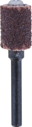

Wingan 71 Postad 28 Juni , 2017 På 2017-06-27 på 6:35 PM, jronnblom säger: Men du kanske kan avslöja det för oss andra? Jag får nämligen mitt sittbrunnskapell senare i veckan och har aldrig heller monterat ett -J Nja, det är ju ingen direkt "raketforskning" det handlar om, bara lite handlag och sunt förnuft. Själv skulle jag om jag skulle ta upp ett lite större hål i enkellaminat, först borra med ett vanligt spiralborr (TS:s cylinderborr vet jag inte vad hon menar med) ett mindre hål, kanske halva den slutliga diametern. Javisst, det kommer då att flisa sig lite. Därefter skulle jag prova med http://www.biltema.se/sv/Verktyg/Skarverktyg/Metallborr/Koniskt-platborr-2000018456/ Går det bra utan flisor, skulle jag köra från båda håll tills den önskade diametern nästan uppnås i laminatets mitt. Därefter skulle jag ta en finhuggen rundfil, alternativt med slipduk runt, i hålets storlek och forma hålet svagt timglasformat med mjuk övergång till den flata ytan. Ett alternativ kan vara http://www.biltema.se/sv/Verktyg/Slip-och-Kap/Borr-slipmaterial/Roterande-fil-2000019624/ Som sagt, knappast ett avslöjande, bara sunt förnuft med vetskapen om att gelcoaten runt hål med avrundade kanter är tåligare än vid hål med vassa kanter. 1 Dela detta inlägg Länk till inlägg Dela på andra webbplatser

velum_navia 46 Postad 29 Juni , 2017 På 2017-06-28 på 4:47 AM, Thallatha säger: Det är väl sandwich i däcket. Dvs två lager glasfiberlaminat runt en kärna av balsa eller typ "Divinycell". det är väl knappast 30 mm glasfiberlaminat. På bilden framgår ganska tydligt att det "bhemac" skrev var helt riktigt. Vad det skulle va för "tyket" i det "bhemac" skrev, kunde jag aldrig riktigt förstå. Det var därför jag ställde min fråga. Dom olika materialen har jag dåligt koll på. Dock så har jag mätt så gott det gick och ca 2,5-2,8 cm tjockt. Det som jag fick med i först var någon slags "kopp" där jag skulle skruva fast en tunnare mutter under? Men det var tekniskt omöjligt och skulle inte hålla, insåg att det skulle bli för klent. Så när jag frågade en mer kunnig person så köpte jag dessa istället (se bild) Dela detta inlägg Länk till inlägg Dela på andra webbplatser
Lintott 2 228 Postad 29 Juni , 2017 21 timmar sedan, Wingan säger: Nja, det är ju ingen direkt "raketforskning" det handlar om, bara lite handlag och sunt förnuft. Själv skulle jag om jag skulle ta upp ett lite större hål i enkellaminat, först borra med ett vanligt spiralborr (TS:s cylinderborr vet jag inte vad hon menar med) ett mindre hål, kanske halva den slutliga diametern. Javisst, det kommer då att flisa sig lite. Därefter skulle jag prova med http://www.biltema.se/sv/Verktyg/Skarverktyg/Metallborr/Koniskt-platborr-2000018456/ Går det bra utan flisor, skulle jag köra från båda håll tills den önskade diametern nästan uppnås i laminatets mitt. Därefter skulle jag ta en finhuggen rundfil, alternativt med slipduk runt, i hålets storlek och forma hålet svagt timglasformat med mjuk övergång till den flata ytan. Ett alternativ kan vara http://www.biltema.se/sv/Verktyg/Slip-och-Kap/Borr-slipmaterial/Roterande-fil-2000019624/ Som sagt, knappast ett avslöjande, bara sunt förnuft med vetskapen om att gelcoaten runt hål med avrundade kanter är tåligare än vid hål med vassa kanter. Dremels små insatsverktyg med slipband är praktiska för att vidga sådana små hål i glasfiber. Den här skulle nog passa bra för att vidga hålet till ett kapellbågefäste. Men var försiktig för avverkningsförmågan är enorm. Det går fort att få hålet för stort. Det finns liknande höghastighetsverktyg för billigare slant hos Classe, Jula m fl. 1 Dela detta inlägg Länk till inlägg Dela på andra webbplatser
