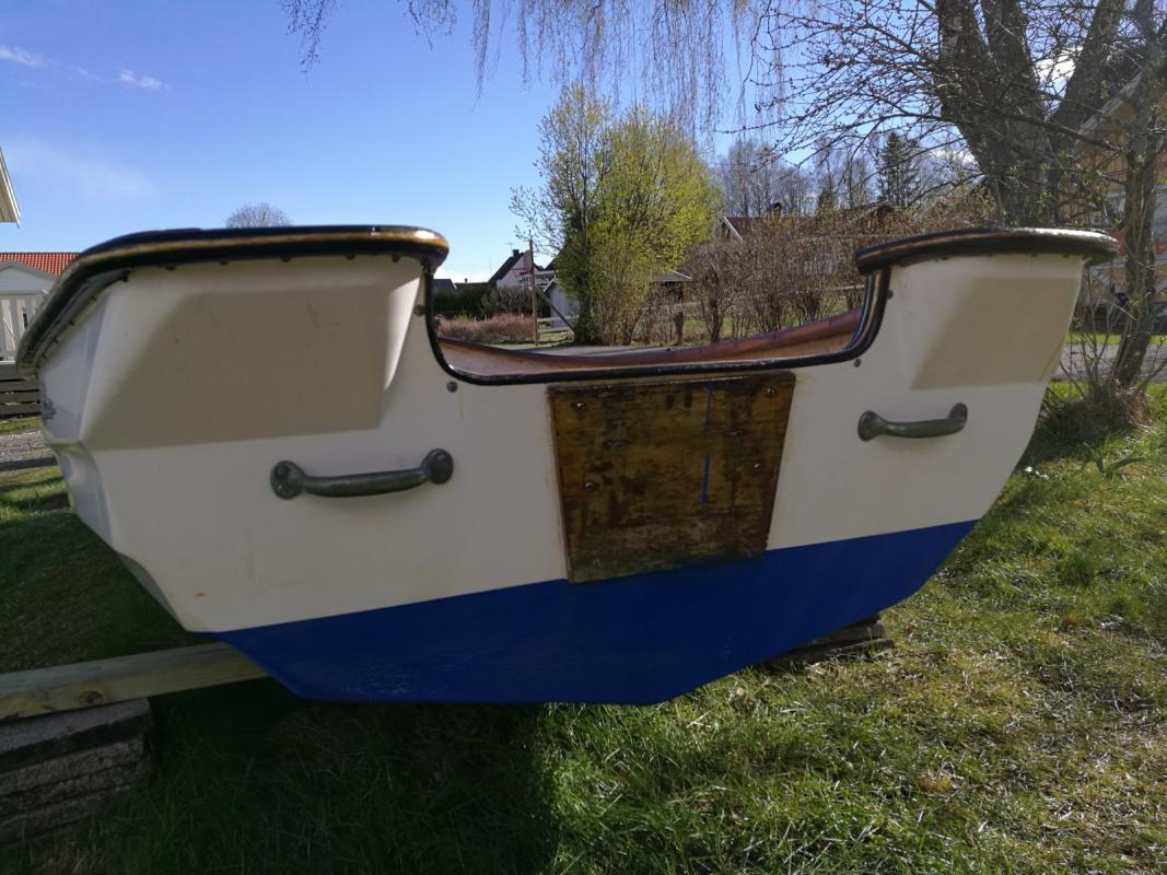

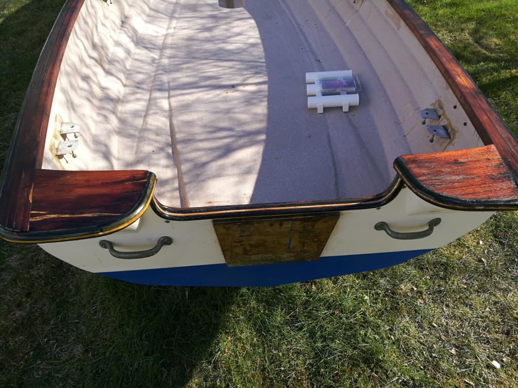

magnuser 1 Postad 26 April , 2017 Hej Ska montera en badstege så barnen i sommar lätt kan ta sig upp från vattnet. Hittade en som kan passa perfekt. Däremot vet jag inte hur jag ska lösa infästningen. Jag har en elmotor på akterspegeln och vem vet, kanske i framtiden en liten 4-taktare också så den platsen går bort. Jag skulle vilja ha den på sidan någonstans men klurar inte ut infästningen. Den sluttande delen i ytterkanterna av aktern funkar för hur badstegens fästen är utformade men jag är tveksam om det håller? Jag kanske nyttjar den någon gång och jag väger strax under 100kg. Kanske om någon har en finurlig lösning så jag kan utnyttja en av de utskjutande delarna av aktern där det finns trä alternativ kanske tom använda genomgående skruv? Bifogar bilder som jag hoppas beskriver läget. Mvh/Magnus Dela detta inlägg Länk till inlägg Dela på andra webbplatser
raol 2 450 Postad 26 April , 2017 En sidobelastning på 100 kg på en så liten båt borde ge en rejäl krängning tycker jag. Kanske idé att montera stegen lite "felvinklad" från början, så den hamnar hyfsat rätt vid belastning? 1 Dela detta inlägg Länk till inlägg Dela på andra webbplatser
jan_af_lisoe 190 Postad 26 April , 2017 Misstänker att elmotorn sitter fast mha klämskruvar. Du kan kanske ta loss den när ni badar och fixa någon sorts anordning så att även badsteget kan fästas mha klämskruvar, eller en anordning så att badstege bara hängs på akterspegels när det behövs (glöm ej säkerhetssnöre så att stege inte ramlar ner i vattnet och försvinner i djupet). 1 Dela detta inlägg Länk till inlägg Dela på andra webbplatser
Pentax 724 Postad 26 April , 2017 Stegen ska väl fästas strax över vattenytan under bärhandtaget där kan du ha genomgående skruvar med rejäla brickor på insidan 2 Dela detta inlägg Länk till inlägg Dela på andra webbplatser
bhemac 2 859 Postad 26 April , 2017 Många roddbåtar 4-5 m byggdes med alldeles för svaga sidokanter men denna verkar ha en kraftig träkant som ökar hållfasheten. Min roddbåt har en fast mittoft som håller ihop båten och jag har heller inte de här typiska sprickorna som många har. Jag tror du kan montera stegen med en bit plywood på insidan men kolla så att inte båten dras isär på mitten, då får du montera en fast mitttoft. Barnen väger förhoppningsvis inte 100 kg. 2 Dela detta inlägg Länk till inlägg Dela på andra webbplatser
magnuser 1 Postad 26 April , 2017 En sidobelastning på 100 kg på en så liten båt borde ge en rejäl krängning tycker jag. Kanske idé att montera stegen lite "felvinklad" från början, så den hamnar hyfsat rätt vid belastning? Bra tanke, det hade jag missat. Tänker så centrerat som möjligt då. Misstänker att elmotorn sitter fast mha klämskruvar. Du kan kanske ta loss den när ni badar och fixa någon sorts anordning så att även badsteget kan fästas mha klämskruvar, eller en anordning så att badstege bara hängs på akterspegels när det behövs (glöm ej säkerhetssnöre så att stege inte ramlar ner i vattnet och försvinner i djupet). Bra idé! Lutar nog åt att ordna någon lös fastsättning åt badstegen på akterspegeln, även om jag gillar när grejorna sitter där de ska. Ska kika efter om det går att hitta tvingfästen och se om det går att få ihop med stegens fästen. Många roddbåtar 4-5 m byggdes med alldeles för svaga sidokanter men denna verkar ha en kraftig träkant som ökar hållfasheten. Min roddbåt har en fast mittoft som håller ihop båten och jag har heller inte de här typiska sprickorna som många har. Jag tror du kan montera stegen med en bit plywood på insidan men kolla så att inte båten dras isär på mitten, då får du montera en fast mitttoft. Barnen väger förhoppningsvis inte 100 kg. Hm, hur menar du "dras isär på mitten"? Och, nej det går rätt många barn på en pappa Stegen ska väl fästas strax över vattenytan under bärhandtaget där kan du ha genomgående skruvar med rejäla brickor på insidan Jag var rädd att öppna upp hål i skrovet med risk för att vatten ska tränga in, det är väl dubbla skrov med någon sorts mellanrum mellan? Men man brukar kanske göra så? Tätar man med något då vid fastsättningen? Dela detta inlägg Länk till inlägg Dela på andra webbplatser
bhemac 2 859 Postad 26 April , 2017 När stegen belastas så blir det både en nedåtriktad kraft och en horisontell kraft som vill dra sidan utåt och vill öka båtens bredd. Är skrovet verkligen dubbelt annat än i botten? Jag tror det är enkellaminat och då är en plywoodbit på insidan skarkast. Lägg MSP mellan plywood och skrov. 1 Dela detta inlägg Länk till inlägg Dela på andra webbplatser
Pentax 724 Postad 26 April , 2017 Tror du inte att TS tänkt ha stegen i aktern? Där är det troligtvis plast på ut och insidan med en plywoodskiva emellan. 1 Dela detta inlägg Länk till inlägg Dela på andra webbplatser
AM2010 6 Postad 26 April , 2017 Båten verkar inte alltför stor men barnen är kanske inga tungviktare heller? Jag tror aktern kommer att sjunka rätt djupt om de skall upp den vägen. Som tidigare nämnts, sätt rejäla mothåll på insidan och glöm för allt i världen inte att använda rostfritt och syrafast, allt annat kommer att rosta väck. 1 Dela detta inlägg Länk till inlägg Dela på andra webbplatser
Mackey 4 771 Postad 27 April , 2017 ... Jag har en elmotor på akterspegeln och vem vet, kanske i framtiden en liten 4-taktare också så den platsen går bort. Jag skulle vilja ha den på sidan någonstans men klurar inte ut infästningen. ... Jag tänkte också som jag tror bhemac tänkte, dvs. att TS helst ville ha stegen på sidan av båten och inte i aktern. Det skulle funka för barnen, men risk att båten dras isär och/eller välter om en 100 + försöker klätra upp. Som tråden utvecklats tror jag att på sidan avser ena sidan på akterspegeln. Min take är att det nog blir svårt att ta sig upp förbi den utskjutande relingen på ömse sidor om motorn. Jag skulle nog - som redan föreslagits - välja att byta motor mot stege vid bad från båten. Mackey 1 Dela detta inlägg Länk till inlägg Dela på andra webbplatser
magnuser 1 Postad 27 April , 2017 ... Jag har en elmotor på akterspegeln och vem vet, kanske i framtiden en liten 4-taktare också så den platsen går bort. Jag skulle vilja ha den på sidan någonstans men klurar inte ut infästningen. ... Jag tänkte också som jag tror bhemac tänkte, dvs. att TS helst ville ha stegen på sidan av båten och inte i aktern. Det skulle funka för barnen, men risk att båten dras isär och/eller välter om en 100 + försöker klätra upp. Som tråden utvecklats tror jag att på sidan avser ena sidan på akterspegeln. Min take är att det nog blir svårt att ta sig upp förbi den utskjutande relingen på ömse sidor om motorn. Jag skulle nog - som redan föreslagits - välja att byta motor mot stege vid bad från båten. Mackey Ursäkta, jag skrev lite otydligt. Visst menade jag på sidan på aktern, dvs lite förskjutet från centrum. Jag följer nog de goda råden att placera stegen på akterspegeln med någon löstagbar anordning. Det blir ju som du säger mycket lättare att ta sig upp där. Tack för alla tips. Det är guld värt! Dela detta inlägg Länk till inlägg Dela på andra webbplatser
bhemac 2 859 Postad 27 April , 2017 Sorry, jag fattade fel. En bekant gjorde liknande, satte stegen långt ut på sidan på akterspegeln men det funkade inte, båten höll på att kantra. Det är inte mycket bärkraft i aktern. Men det kan fungera, men gör något provisoriskt och testa först. Kompisen satte stegen i fören i stället, det fungerade jättebra. 1 Dela detta inlägg Länk till inlägg Dela på andra webbplatser
Pentax 724 Postad 27 April , 2017 Sorry, jag fattade fel. En bekant gjorde liknande, satte stegen långt ut på sidan på akterspegeln men det funkade inte, båten höll på att kantra. Det är inte mycket bärkraft i aktern. Men det kan fungera, men gör något provisoriskt och testa först. Kompisen satte stegen i fören i stället, det fungerade jättebra. Kantrar inte båten när TS sitter i hörnet och kör, kantrar den nog inte när han kliver på stegen heller. 2 Dela detta inlägg Länk till inlägg Dela på andra webbplatser
rejas 267 Postad 27 April , 2017 Nu syns inte hela båten, men man kanske skall tänka lite "out of the box"? Om den nu skall vara löstagbar så kanske den kan hänga i fören? Då slipper man ta bort motorn. På en så pass liten båt kommer det dock att bli vingligare, framför allt om pappor skall upp. Men jag skulle tycka det var meckigt att ta bort motorn när barnen skall bada. 1 Dela detta inlägg Länk till inlägg Dela på andra webbplatser
bhemac 2 859 Postad 27 April , 2017 Sorry, jag fattade fel. En bekant gjorde liknande, satte stegen långt ut på sidan på akterspegeln men det funkade inte, båten höll på att kantra. Det är inte mycket bärkraft i aktern. Men det kan fungera, men gör något provisoriskt och testa först. Kompisen satte stegen i fören i stället, det fungerade jättebra. Kantrar inte båten när TS sitter i hörnet och kör, kantrar den nog inte när han kliver på stegen heller. Men testa först, vikten kommer en bra bit utanför båten. Dela detta inlägg Länk till inlägg Dela på andra webbplatser
magnuser 1 Postad 28 April , 2017 Tack för all input. Jag hoppar stege tillsvidare. Det blev så trångt där bak när jag fick på motor och transponder. Får se behovet under sommaren och då kanske som någon beskrev en påhängsstege på lämpligt ställe. Ha det gott! Dela detta inlägg Länk till inlägg Dela på andra webbplatser
