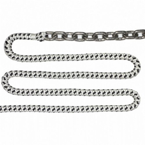

Hur skall ankarspelet se ut om man har lina men sedan har man ett antal meter kätting längst ut mot ankaret. Jag undrar alltså om det sk. kabellarie-skivan tar både kätting å lina på samma gång så att jag får upp även sista biten med kättingen.

Ser skarven kätting-lina ut ungefär som på bilden överst i tråden? Det går ju inte ha nån schackel på kabellarhjulet.

Jag köpte ankarspelet på Erlandsons Brygga eftersom de vid det tillfället var absolut billigast. Den kätting/lina jag köpte till detta ankarspel är denna: https://www.hjertmans.se/produkter/ankring-linor/ankarspel/ankarspel-katting/katting-lina-10mx8mm40mx14mm och ankarboxen https://www.hjertmans.se/produkter/ankring-linor/ankarspel/ankarspel-lewmar/ankarbox-lewmar
Jag kapade dock linan c:a 10 meter eftersom jag tyckte att det blev lite väl fullt i ankarspelsboxen. Linan kinkar inte alls troligen för att den löper vertikalt över hjulet. Tyngden av 10 meter kätting gör nog att linan packas bra i boxen.
