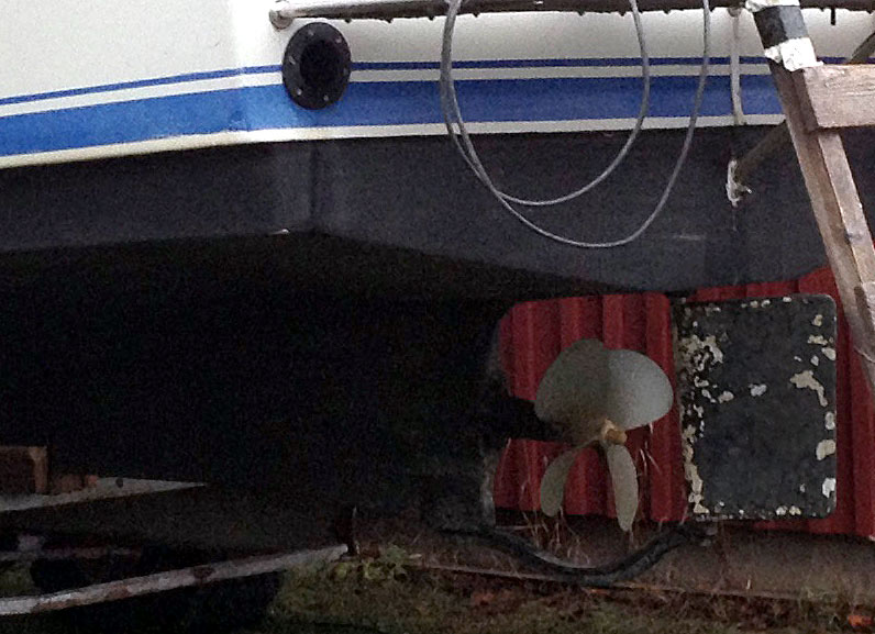

Kronvik 167 Postad 10 Januari , 2017 Vår nyinskaffade Nimbus 26 från 1979 svänger inte särskilt distinkt vid stort roderutslag, vid nästan stillastående. Rodret har förra ägaren enligt utsago gjort om, då det varit nött av propellerströmmen. Jag vet alltså inte om det är originalstorlek. Vid normal körning fungerar rodret helt ok. Min farbror som rört sig på havet med båtar med axel och roder hela livet, säger: "Gör rodret dubbelt större" Finns det några tumregler så det gäller roderstorlek, och finns det någon nackdel med ett större roder? Dela detta inlägg Länk till inlägg Dela på andra webbplatser
pseudonym 1 170 Postad 10 Januari , 2017 Rodret ser lite kort ut på höjden? Då axeln pekar lite nedåt så träffar propellerströmmen rodrets nedre halva vilket ger sämre verkan tror jag. Skäddan (plattjärnet) mellan köl och roder kan ju sänkas en del och då ge plats för ett något större roder. Sedan gäller ju att ge ordentligt med gas för att det ska bli någon verkan av ändå. Dela detta inlägg Länk till inlägg Dela på andra webbplatser
Kronvik 167 Postad 10 Januari , 2017 Jag antar att skäddan är original för båten, och Nimbus 26 är väl allmännt sedd som en funktionell båt. Men så sant som det är sagt, en del av propellerströmmen ser nog ut att kunna gå förbi rodret nertill. Ja, ordentligt med gas har jag provat på, men det resulterar bara i en fontän av vatten. Kan hända har styrutslaget varit för stort. Dela detta inlägg Länk till inlägg Dela på andra webbplatser

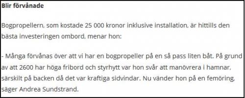

Thomas-1 311 Postad 11 Januari , 2017 Hittade en historik över Nimbus 26 och efterföljaren Nimbus 2600.Uppenbarligen en storsäljare på sin tid, men detta med manövrerbarhet i hamnar var nog inte dess bästa egenskap? Tror att rodret i Kronviks bild (trådhuvudet) är original för båttypen så flertalet av alla båtägare svor nog över usel manövrerbarhet men anpassade sig? Kanske de bara suckande konstaterade att höghus med inombordare kräver bra vindkoll m.m. vid båtfart nära noll knop??Men inte ägaren för båten enligt bilden - hämtad ur länken ovan - för det fick bli en kostsam bogpropeller. (Gäller visserligen en Nimbus 2600 men ändå?)Nånting i roder-konstruktionen är måhända sämre än vanligt, eller så hade båtägaren i fråga kanske mest dåligt tålamod när det gäller att ta hänsyn till vind och ström?? Dela detta inlägg Länk till inlägg Dela på andra webbplatser

Kronvik 167 Postad 12 Januari , 2017 Tack för alla inlägg! "svänger inte särskilt distinkt vid stort roderutslag" är ju relativt, och med det menar jag ju att det inte svänger så effektivt som jag tycker att jag kunde vänta mig. Pseudonym: Rodret ser lite kort ut på höjden? Sant. Det vore knappast någon dum idé att förlänga rodret litet för att få en större del av propellerströmmen att svänga båten. RBack: Alldeles för stora roderutslag kan göra så att rodret "stallar". Eventuellt är det faktiskt så att rodret stallar, så att det blir en luftficka bakom det, och det skulle ju förklara varför det blir en fontäneffekt då man gasar och svänger vi låg fart eller stillastående. Som förstagångsägare till båt med axel och roder känns det ju naturligt att styra rodret dikt för största möjliga styrverkan, men det kan ju hända att ett mindre roderutslag skulle ge bättre styrverkan. Rodret har för övrigt en hyfsad form, med rundar framkant och relativt vass bakkant. Georg_Ohm: Gör så här att du kontaktar Nimbus och frågar om roder + skädda till Nimbus 2600/2700... Äh. Man är ju inte miljonär heller. -Det ser ut som om ditt nuvarande roder är helt platt? Mitt roder är konvext. -Om du skall förlänga ditt roder skall du göra det nedåt Just det, som Pseudonym redan sa -Du har ju en fyrbladig propeller... Ja, vänstergående, så den borde gå bättre att svänga till...babord? drar litet styrbord då man backar, tror jag det borde bli. Thomas-1: ...detta med manövrerbarhet i hamnar var nog inte dess bästa egenskap? Manöverbarheten är i sig inte ett problem, då båten redan är förseddd med bogpropeller. Bosse: Vill man kunna svänga aktern vid stillastående så behövs en akterpropeller... Nu var det ju inte det som var grejen. Georg_Ohm : Kolla under andra uppställda båtar hur det ser ut, kanske har dess ägare modifierat eller bytt roder? Bra tanke, men Nimbusen är unik där jag bor, det är ingen dussinbåt i Österbotten, själv hämtade jag min från Sverige i September. Därav också min begränsade erfarenhet av den egna båten. Jag vet ju inte om rodret är likt originalet. Thomas-1: Haha, trådämnet lyder ju "hur stort är ett roder"? Som upplagt för grundläggande teoretiska och smått naiva funderingar kan jag tänka. :-) Ja, tanken var ju att locka fram alla konstiga typer. Det funkade ju! Jag tror Dumpern sjunker före din teori kan prövas, särskilt för att flakets stora sidoyta bör komma under vattenytan för att ge önskad styreffekt. Varför skakar inte svansen på hunden? Kanske för att rodret är mindre än båten? Neptun: ...men ett stort roder på en snabb båt kan nog ge spännande giregenskaper Där är det! Frågan jag faktiskt ställde! Men VILKA spännande giregenskaper? Dela detta inlägg Länk till inlägg Dela på andra webbplatser
