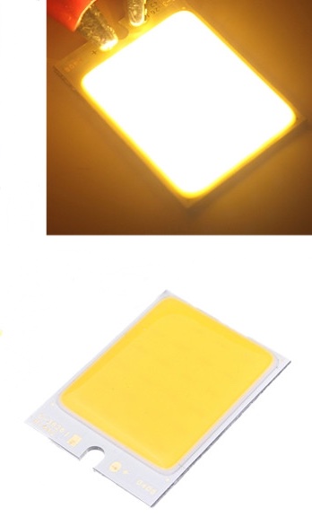

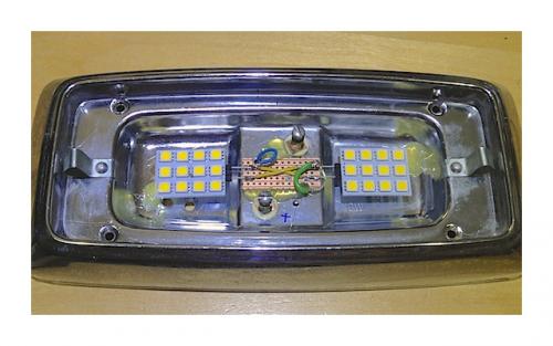

bhemac 2 859 Postad 26 December , 2016 Jag tror MR16 har G4, finns möjligen andra också. I mina läslampor lödde jag kablarna och limmade fast. COB finns även som långa strips, ger ganska mycket ljus så det kan behövas dimmers. Jag satte fö vanliga LED-strips längs sidorna i salongen, det blev väldigt ljust så jag fick sätta in en radiokontrollerad dimmer. Extra fjärr monterad med dubbelhäftande tejp så slapp jag en massa kabel. Bra vinterprojekt, man måste prova lite olika lösningar och då kan det vara bra med lite tid för nya köp! Dela detta inlägg Länk till inlägg Dela på andra webbplatser

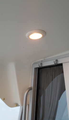

Mackey 4 612 Postad 27 December , 2016 (redigerade) Vi köpte från Ledkungen, klart bra färg på ljuset. Tänk på att varmvitt inte alltid är varmvitt...Vi köpte några ledar på Sea Sea som skulle vara varmvita, men de lös grått!Blev klart bättre när vi målade på lite olika färger med tuschpennor, men inte riktigt bra. Vårt bästa köp är en tavelbelysning från IKEA, ungefär en sådan här http://www.ikea.com/se/sv/catalog/products/30277129/ Byggde om den till en utmärkt pentrybelysning. Mackey Redigerad 27 December , 2016 av Mackey 1 Dela detta inlägg Länk till inlägg Dela på andra webbplatser
