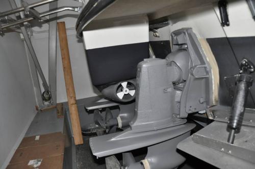

Klart att du ska ha en akterpropeller, hittade denna bild som visar en alternativ montering vid dubbla motorer. Då behöver du inte montera ur motorerna även om det kanske är bra att ta ur dem och putsa ibland
Fick inte med bilden nytt försök

Kan det där ge ens en märkbar effekt?
Det brukar ju gå att köra ett par knop i sidled med saxade maskiner. Har svårt att tro att den där lilla vispen kommer ens i närheten.

Ok, då förstår jag vad du menar. Jag får ingen sidorörelse av detta, bara en rotation. Det man kan göra är att få lite olika nivå av rotation vs längdförskjutning, om jag snedställer ratten och backar (låt säga) med bara en maskin relativt den andra. Tänk dig du styr åt babord, dvs dreven pekar / i båtens riktning. Backar jag med babord motor får jag mer rotation än om jag backar med styrbord motor. I den här situationen med back i babord, kan jag "pulsa" nån gång med styrbord motor för att inte åka för mycket bakåt och på så sätt åstadkomma en sorts sicksack sidoförflyttning med häcken. Komplettera med bogpropp så blir det nästan en sidoförflyttning, men inte supereffektivt. Jag väljer oftast i såna situationer spring, fender och framåt för att flytta ut häcken. Såklart skulle en kraftig akterpropeller hjälpa till.
Jag har själv en Windy 34 och har spontant svårt att se hur man skulle kunna få plats med något mellan dreven, det äe ganska tajt, särskilt eftersom de ju vrider. Tippar på man har max 20-25cm bredd mellan för att det inte ska begränsa. Obs, tar detta från minnet, har inte mätt.

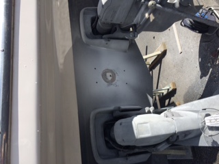

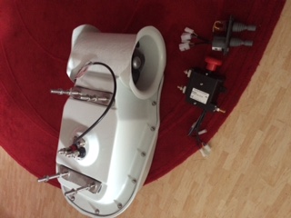

TS du fick ett tidigare svar av mig i denna tråd. Sleipners SX serie är bäst för en båt med dubbla drev (någon får gärna tycka annat). SX 80 borde vara okey för din båt.
Bifogar lite bilder från min installation.
