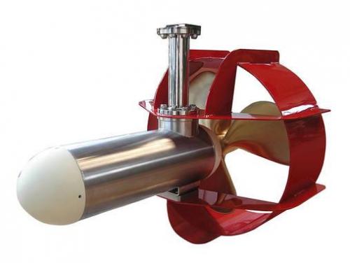

Larsakelarsson 32 Postad 25 November , 2016 Väntar fortfarande på prisindikation för denna intressanta elmotor från Fischer Panda GmbH http://www.whisperprop.de/48v-easybox-systems/48v-system-powerful-electric-motors/ Hela drivpaketet monteras under båten och ersätter motor och S-drev och väger bara 76 kg, alternativt 50 kg för den mindre modellen. Båtens motorutrymme blir ledigt för batteribank, t ex 4 st 100 AH underhållsfria blyackar från Biltema för 1450 kr styck, dvs 6.000 kr totalt och de väger 120 kg: http://www.biltema.se/sv/Bil---MC/El/Batteri-ovriga/Underhallsfritt-batteri-2000028593/ och ett litet Kipor dieselelverk för 11.000 kr, vikt 55 kg: http://www.rcholmshop.se/elverk/inverterelverk-diesel/kipor-inverterelverk-diesel-id2200e.html Befintlig dieseltank kopplas till elverket med en lämplig matningspump. Dela detta inlägg Länk till inlägg Dela på andra webbplatser
bhemac 2 860 Postad 25 November , 2016 Drivpaketet ser läckert ut! Men kolla på batterier, vanliga blyackar håller inte 300 cykler, AGM är bättre men räknat på lite tid så ger LiFePO4 överlägsen ekonomi, storlek, vikt och inte minst driftsäkerhet. https://www.ev-power.eu/Winston-40Ah-200Ah/?cur=1 1 Dela detta inlägg Länk till inlägg Dela på andra webbplatser
Larsakelarsson 32 Postad 25 November , 2016 Drivpaketet ser läckert ut! Men kolla på batterier, vanliga blyackar håller inte 300 cykler, AGM är bättre men räknat på lite tid så ger LiFePO4 överlägsen ekonomi, storlek, vikt och inte minst driftsäkerhet. https://www.ev-power.eu/Winston-40Ah-200Ah/?cur=1 Håller med om att teknik och vikt väger tungt ;-) men Li-batterier är ofta hiskligt dyra. Mitt projekt ligger nere tills prisbilden för elmotorer klarnat lite. Dela detta inlägg Länk till inlägg Dela på andra webbplatser
trewq 593 Postad 25 November , 2016 (redigerade) Den avbildade lösningen vore ju perfekt, ingen propelleraxel, ingen läckande genomföring, inget kylsystem, inget utrymmeskrav i båten. Tittade i Fischer Pandas prislista, 10kW för 13671 EUR inkl 19% tysk moms. Borde inte kosta så mycket, man får nog vänta ett tag. Läser just nu biografin om Elon Musk (Tesla m.m.). Det här verkar vara ett område där han skulle kunna göra nytta med sin inställning att kapa kostnader till en bråkdel Redigerad 25 November , 2016 av trewq 1 Dela detta inlägg Länk till inlägg Dela på andra webbplatser

Faderullan 729 Postad 25 November , 2016 För några år sedan när jag för första gången "gick igång" på det där med elmotorer kom jag fram till att många av pod-motorerna inte var tänkta för att vara konstant i vatten, de var mer tänkta för båtar som sjösätts bara när de används. Eller så kunde man i någon finstilt text läsa att de inte lämpade sig för saltvatten och borde sköljas med sötvatten efter varje användning vilket blir en aning opraktiskt om podden sitter på en segelbåt. Bellmarine i Nederländerna har några intressanta alternativ och det går att surfa sig fram till deras prislista. http://www.bellmarine.nl/?nr=1&Home 1 Dela detta inlägg Länk till inlägg Dela på andra webbplatser

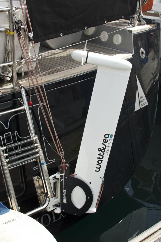

Ruskpricken 239 Postad 25 November , 2016 Hoppar in här med lite tankar. Det finns en gammal tråd å en hemsida, hittar den inte just nu. En amerikanare i Houston, catamaran, batterier, en sk pannkaks- elmotor samt en raffinerad styrning/elektronik. De åkte ut via floden å Galvaston till Mexicanska golfen. På nervägen laddade propellern. Sedan seglade de. I "utförsbackarna" laddade propellern, i "uppförsbackarna" körde man motor, helt automatiskt med den speciella styrningen/laddningen. Kom ihåg grov havssjö å dyningar. Efter någon dag seglade de hem. Gick för motor uppför floden till Houston. I hamn mätte de batteriernas status. Samma nivå som när de startade. Detta var minst 10 år sedan. Finns säkert mera i den vägen idag. Detta har satt myror i huvet på mig. För om jag kopplar in en elmotor, kör på vanliga batterier i hamn ut å in. Det räcker med en/två extra. Sedan om det behövs, fel vindar å måste hem eller grov motsjö mm så kan jag starta dieseln som är kvar i båten. Alternativt kasta ut den å sätta dit en liten dieseldriven laddare, de är små å drar inte mycket. men sen är det frågan om det är värt kostnaden för mig å vad vinner jag på det hela? Tyst gång ut ur hamnen? Å troligen sämre långresa för enbart motor. Så jag har skippat iden å lagt det på is ett tag. Det hela kommer i annat läge vid nyinstallationer, om man ändå måste byta motor eller båtar i annan prisklass. Kära gamla MD1:an bara tuffar på å drar nästan ingen soppa alls, helt otroligt sjuk egentligen. För mig skulle det bara ge utgifter.Till i princip ingen nytta. För elen måste tillverkas, så det är ingen miljövinst när man tar med alla delarna. Det var lite om min situtation å tankar om det hela. Även med ett jätte batteribank riskerar man att köra tomt å då sitter man där. Inte kul att fasna på Ålandshav eller på väg till Gotland i skitväder å hög sjö å motvind å batteritorsk. Man kan naturligtvis kryssa sig fram. Men själv har lag lagt sådana excesser bakom mig. Sträckbog i bidevind okej, men kryssa, då ligger jag kvar i lä bakom en ö å väntar en dag eller två. Dela detta inlägg Länk till inlägg Dela på andra webbplatser

JonasP 71 Postad 25 November , 2016 Väntar fortfarande på prisindikation för denna intressanta elmotor från Fischer Panda GmbH http://www.whisperprop.de/48v-easybox-systems/48v-system-powerful-electric-motors/ Hela drivpaketet monteras under båten och ersätter motor och S-drev och väger bara 76 kg, alternativt 50 kg för den mindre modellen. Båtens motorutrymme blir ledigt för batteribank, t ex 4 st 100 AH underhållsfria blyackar från Biltema för 1450 kr styck, dvs 6.000 kr totalt och de väger 120 kg: http://www.biltema.se/sv/Bil---MC/El/Batteri-ovriga/Underhallsfritt-batteri-2000028593/ och ett litet Kipor dieselelverk för 11.000 kr, vikt 55 kg: http://www.rcholmshop.se/elverk/inverterelverk-diesel/kipor-inverterelverk-diesel-id2200e.html Befintlig dieseltank kopplas till elverket med en lämplig matningspump. Å hua, vill man ha den där klumpen under en segelbåt? Då känns Torqeedo bättre... Här är hamnens artikel om den 1 Dela detta inlägg Länk till inlägg Dela på andra webbplatser
Larsakelarsson 32 Postad 25 November , 2016 (redigerade) Väntar fortfarande på prisindikation för denna intressanta elmotor från Fischer Panda GmbH http://www.whisperprop.de/48v-easybox-systems/48v-system-powerful-electric-motors/ Hela drivpaketet monteras under båten och ersätter motor och S-drev och väger bara 76 kg, alternativt 50 kg för den mindre modellen. Båtens motorutrymme blir ledigt för batteribank, t ex 4 st 100 AH underhållsfria blyackar från Biltema för 1450 kr styck, dvs 6.000 kr totalt och de väger 120 kg: http://www.biltema.se/sv/Bil---MC/El/Batteri-ovriga/Underhallsfritt-batteri-2000028593/ och ett litet Kipor dieselelverk för 11.000 kr, vikt 55 kg: http://www.rcholmshop.se/elverk/inverterelverk-diesel/kipor-inverterelverk-diesel-id2200e.html Befintlig dieseltank kopplas till elverket med en lämplig matningspump. Å hua, vill man ha den där klumpen under en segelbåt? Då känns Torqeedo bättre... Här är hamnens artikel om den Det blir bättre o bättre! Torqeedos 10 kW-motor kostar under 65.000 kr inklusive kontrollelektronik http://www.torqeedo.com/en/products/pod-drives/cruise-10.0-fp/1252-00.html Lithiumbatterier har blivit mer prisvärda och 4 st 90 Ah kostar under 20.000 kr https://www.ev-power.eu/LiFeYPO4-batteries-12V-1-1/Lithium-Battery-12V-90Ah-WB-LP12V90AH.html?cur=1 Om prisbilden utvecklar sig så här blir det snart riktigt intressant. Tack Jonas o bhemac, m fl för era intressanta uppslag! Redigerad 25 November , 2016 av Larsakelarsson Dela detta inlägg Länk till inlägg Dela på andra webbplatser

bhemac 2 860 Postad 26 November , 2016 Det är väl en vattengenerator, kommer man inte långt med när det inte blåser 1 Dela detta inlägg Länk till inlägg Dela på andra webbplatser
