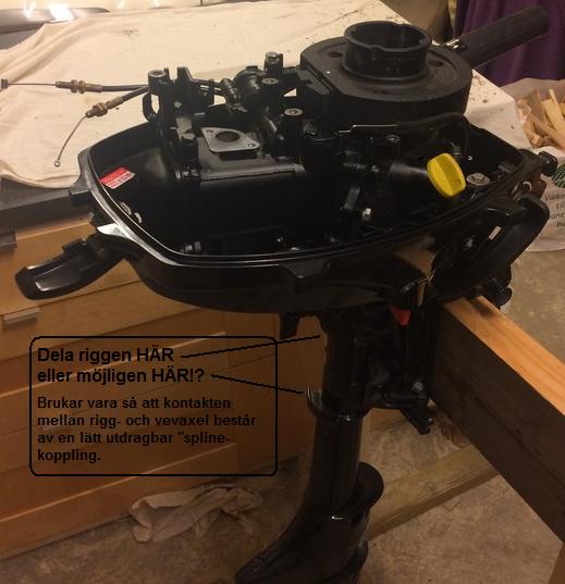

Jonbeee 7 Postad 14 December , 2016 någon som vet var startspärren sitter? Finns det ens någon sådan på en sådan här liten motor? När jag hade av grejerna såg jag ingen broms på själva svänghjulet, men den kanske sitter längre ner i motorn... Dela detta inlägg Länk till inlägg Dela på andra webbplatser
Mange249 491 Postad 14 December , 2016 (redigerade) Du bör kunna identifiera hur det ser ut om du följer rörelserna under kåpan samtidigt som du läger i och ur växel. Redigerad 14 December , 2016 av Mange249 Dela detta inlägg Länk till inlägg Dela på andra webbplatser

Jonbeee 7 Postad 17 December , 2016 FRAMGÅNG! Jag hade fått loss alla bultarna, motorn satt inte fast. Behövdes bara mer "jävlar anamma" och irritation. Fick loss motorn och plockade av oljetråget(?). Till min glädje snurrade motordelen jättefint medan tråget, med drivaxeln, är fortsatt trög. Troligtvis sitter där (vid pilen) ett lager som antagligen har skurit eller dylikt. Hann inte längre just då men det känns som en mycket bra nyhet! 1 Dela detta inlägg Länk till inlägg Dela på andra webbplatser

Jonbeee 7 Postad 18 December , 2016 (redigerade) Kommer du åt att kolla så det inte är någon metalldel (mutter, bricka, kvarglömt...) som trillat ner och låser mot axeln? Hej. Fick loss drivaxeln med klumpen* från tråget. Ser inget som sitter fast i form av mutter, brickor, metallspån etc. Ser ett lager vilket jag dock inte får ut. Kanske inte skall komma loss heller? Tittar man i reservlistorna så finns det inget separat lager. Misstänker att lagret "ingår" i godset*. Sitter dessutom 3 st packningar där i. *Med "klumpen" och "godset" menar jag nummer 10 på denna lista https://www.marineengine.com/parts/mercury-outboard-parts/35-4stroke-carb/0r131842-up/oil-pan-serial-0r318095-and-below Vad tror ni? Eftersom lagret inte finns med i reservdelslistorna, ingår det i nummer 10? Redigerad 18 December , 2016 av Jonbeee Dela detta inlägg Länk till inlägg Dela på andra webbplatser
Ivan65 110 Postad 18 December , 2016 (redigerade) trevligt julspel du har,ungefär som plockepinn,lycka till och få ihop motorn,god jul. Ha ha, ja något skall man ha och göra när julmaten skall smältashuvudsaken är väl att man inte har delar över när man är klar... Nice Jagga i bakgrundenTack. Ett annat huvudbry som nu får stå tillbaka under vintern... Har själv haft en Jagga.. en 3,8 s från 68! Brittish green! Scottland yard ägde den under några år, motorn en e-typ 3,8 rak sexa på 270 hk var i behov av renovering så till slut lackade jag ur,,,, men sånt e livet saker kommer, saker går men Mercury består! 3.8an har 220hk men det var mycket på den tiden.Jag höftade med 5 hk, 265 hk hade den motorn!Till skillnad från den E-type som kom 1961 och fanns till 1964, hade vår E-type då den tillverkades genomgått en ”face-lift”. Istället för 3,8 liter hade vår 66:a även den rak sexa men på 4,2 liter och helsynkroniserad växellåda. Effekten var trots det densamma – 265 hk som gav en acceleration från stillastående till 100 km/tim på 7 sekunder och en topphastighet på 240 km/tim. " från Allt om bilar" Redigerad 18 December , 2016 av Ivan65 Dela detta inlägg Länk till inlägg Dela på andra webbplatser
oksailor 14 Postad 19 December , 2016 Hej på den Yamahamotorn jag refererade till tidigare fick man byta en liknande " klump" som din nummer tio på sprängskissen, Det sitter ngn form av lager inbyggt där Med Vänlig Hälsning Dela detta inlägg Länk till inlägg Dela på andra webbplatser
Jonbeee 7 Postad 19 December , 2016 (redigerade) Hej! Gick inom en verkstad med drivaxeln och "klumpen", han trodde inte att det var ett lager där, endast en serie packningar. Hur som haver, jag kände att jag inte ville kludda till det jobbet med packningar som delen är lämnad där och inväntar prisförslag. troligtvis handlar det inte om så mycket pengar men jag har haft tråkiga händelser med dyra delar tidigare (en kostnad blev 3900 kr istället för 800 ) Stort tack till alla som har bidragit med idéer och förslag. Tror att resten skall lösa sig, annars får jag väl hojta till igen Redigerad 19 December , 2016 av Jonbeee Dela detta inlägg Länk till inlägg Dela på andra webbplatser

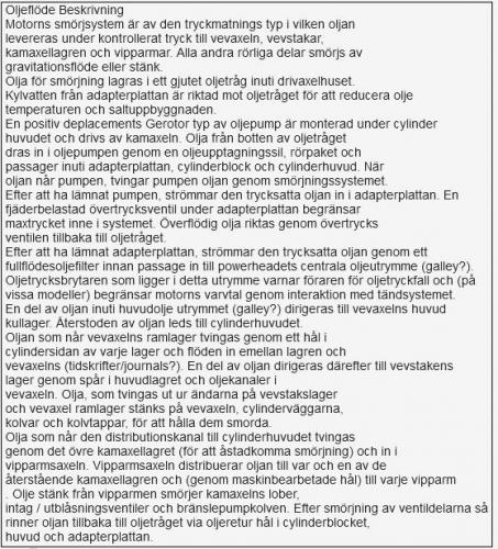

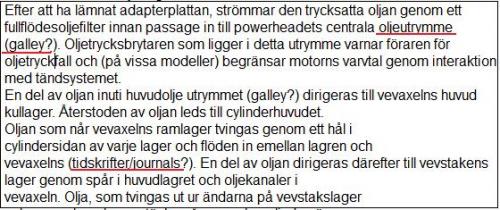

Thomas-1 311 Postad 21 December , 2016 Klokt att ta hjälp av en mekaniker kan jag tycka.Eftersom du själv tänker pilla ihop det du plockat isär kan du kanske passa på att fiska litet efter åtdragningsmoment och eventuellt nya packningar?Haha, har du mejladressen till mekfirman så kan du ju mejla en länk till denna forumtråd. Kanske bemödar de sig att reda ut de värsta missförstånden med tanke på hur många som nyfiket följer tråden?Knepigt med korrosion då ju oljenivån var för hög. Kanske var den i ett tidigare skede för låg istället, eller finns ett vattenläckage??Hittade en pdf-verkstadshandbok över Mercurys fyrtaktare, på sidan 66&67 av 152 beskrivs smörjsystemet (30/40-hästare men men.) Och visst har den stänksmörjning trots sin vertikala vevaxel - där ju balansvikterna inte har nån oljeyta under sig att plaska ner i. Stänker tydligen ändå.Haha, körde beskrivningen i Googles översättare och hyfsade sedan till översättningen efter eget huvud. (Tror ni kan se både min och den ursprungliga översättningen om ni klickar längst ner?)Men galley="pentry" och journal="tidskrift" kan jag inte hitta nån bra översättning till, förslag någon? Dela detta inlägg Länk till inlägg Dela på andra webbplatser
Thomas-1 311 Postad 21 December , 2016 Asch... mitt förslag till översättning syns inte, måste väl granskas och övervägas först.Mitt förslag i sin helhet... 1 Dela detta inlägg Länk till inlägg Dela på andra webbplatser
