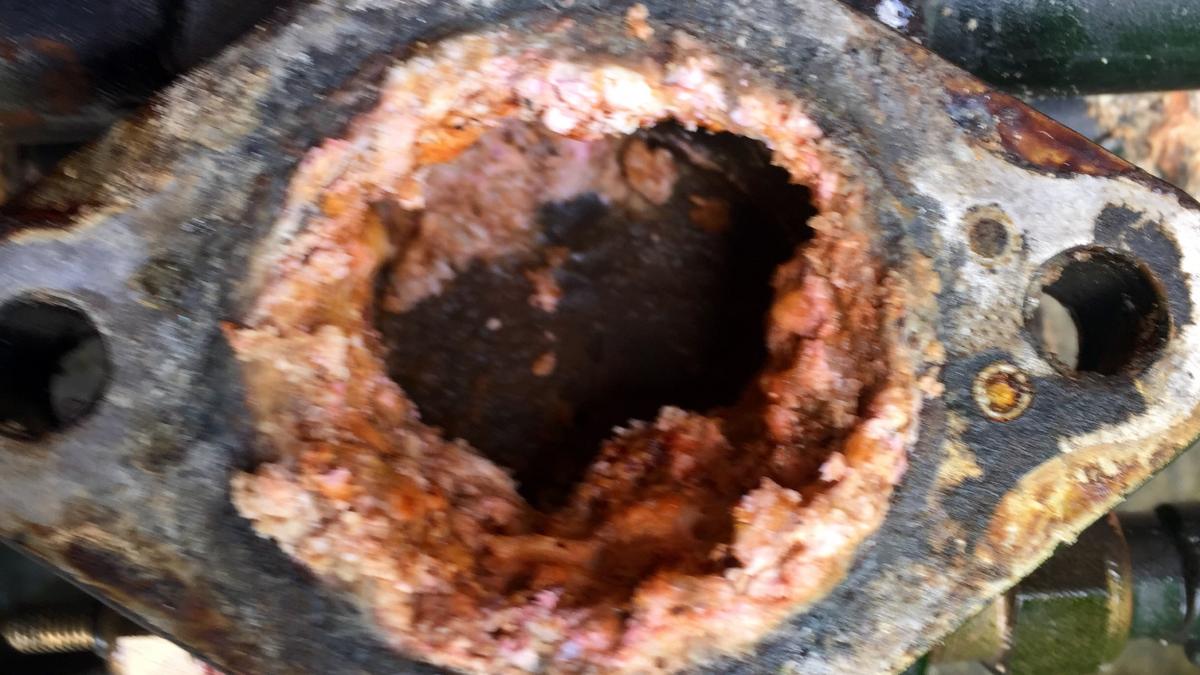

Brawn 44 Postad 28 September , 2016 Hoppas bilden kommer med?Såhär såg en bekants termostathus ut inuti efter att han blandat olika glykoler. Dela detta inlägg Länk till inlägg Dela på andra webbplatser
Brawn 44 Postad 28 September , 2016 Gör ett nytt försök med mobilen. Dela detta inlägg Länk till inlägg Dela på andra webbplatser

Brawn 44 Postad 1 Oktober , 2016 Gör ett sista försök med Ipaden.Har förminskat bilden tror jag.Detta var nästan mer jobb än att rensa hans kylsystem.Liten temperaturhöjning på motorn Bl.a. Pgr.av liten frostskada i värmeväxlaren som gjorde att vi fick syn på detta vid demontering. Dela detta inlägg Länk till inlägg Dela på andra webbplatser
