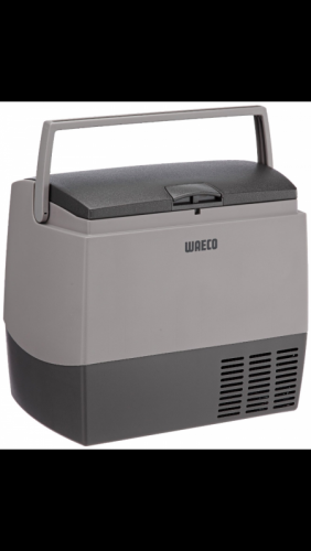

Jag hade hellre köpt en bärbar kompressorkyl typ waeco cdf-18, fördelen ör att du kyler ner den hemma, kan ha den på i bilen på väg ut till båten och väl i båten koppla den till båtens 12 volt system via cigg plugg, drar inte så mycket ström och kyler grymt bra(kan frysa ner till-18 grader)
Nackdelen är att det väger några kilo mer än en vanlig kylbox.

Waeco cdf-18 väger 11,5 kg så fullt bärbart om man inte skall släpa det hur långt som hellst

Waeco 18 har ett handtag som en vanlig kylväska därför är den modellen mkt smidigare än dom större klumparna
Visst funkar vanliga kylboxar och is men vill man lyxa till det lite så köpare man en bärbar kompressorkyl. Jag har en Isotherm TB18 som extra kyl. Rymmer 18 liter, lite högre så man får plats med PET-flaskor. Vikten är 8,6kg, lite mer än en bra kylväska utan kompressor. Men is väger också. Kompisen köpte en likadan, han brukar köra den på en "starthjälp" - då går den ett dygn.

Igloo har jag haft, bra och hållbar. Men vikten + is är nästan samma som för en kompressorbox. Om inte pengarna är ett problem så är en kompressorbox mycket mer användbar.
Håller med alla som förordar en bärbar kompressorhus. Dom är kanon. Smidigt dessutom att ta ur båten inför vinterförvaring och går att använda vid bilresor, som extra kyl hemma på kräftskivan mm mm. På många sätt oslagbara.
