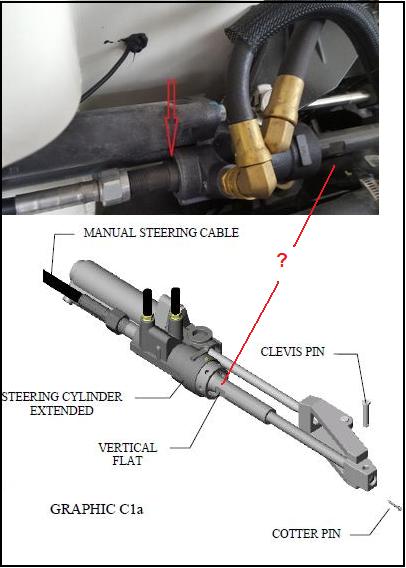

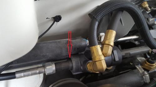

Jag har glapp i styrningen.
Se bilden... När styrningen glappar så rör det sig vid den röda pilen. Vajerhölje och den svarta delen vänster om pilen rör sig, precis i takt med glappet. Rörelsen är ca 15-20 mm åt varje håll.
Min lokala marina gissade först på luft i systemet, men kom sen på att det kanske är självluftande och inte kan luftas.  De vet inte säkert.  Men de kan inte ta in den på flera veckor naturligtvis.
Snälla hjälp !
Det är en Mercruiser 4.3 MPI 2006. Alpha 1 Gen 2 drev. Kabelstyrning med hydraulisk servo.
Enligt Mercruiser servicehandbok 14,  så är detta en "kontrollcylinder av den nyare typen, DHB". Men manualen ger ingen hjälp för det här felet.

Hittade en PDF installations-anvisning för vad jag tror är din typ av DHB-styrservo (plus nån volvo, men men.)
Ser inget om "luftning" men kanske finns en annan manual för själva hydrauliken?
Nå, i denna forumtråd angående kärvande (inte glappande) styrning påpekar "Dennis A" vikten av vertikalt läge för utflatningen.
I pdf:ens skiss på sidan 2 av 8 syns detta också, med vertikalt menas tydligen vridnings-läget relativt hydraulslangarnas anslutning? Vete katten vad det kan ha för betydelse men din verkar litet felvriden enligt bilden nedan?...

Det finns inget "Elektriskt" i styrservosystemet. Höljet på styrkabeln är fäst i hydraulventilen som styr oljan från den remdrivna pumpen till ena eller andra sidan av kolven. När ventilen står i mitten pumpas oljan bara runt i systemet. När man vrider på ratten, öppnas ventilen, och oljetrycket hjälper till att svänga drevet. Därför måste det finnas ett spel, men det är nog inte 20-30mm åt varje håll. Kanske ca 15mm totalt.
Tack Rollen, nu fattar jag.  Spelet när vajerhöljet rör sig är för att ställa ventilen så att servot jobbar åt rätt håll. Den frågan var ju Thomas-1 också inne på.  Det ska alltså vara så.
Grejen är att med utväxlingen i ratten så känns det som ett glapp på flera centimeter när ratten är i centrumläge. På min förra båt hade jag ett verkligt förslitningsglapp i styrningen, och såg fram emot att slippa det nu. Så man är lite besviken. Men det här kanske känns annorlunda i vattnet än ett "riktigt" glapp. Kanske går att vänja sig vid.

Tack Rollen! Funderar på detta med den litet felaktigt vridna utflatningen enligt min bild i inlägg #2.
Borde fixas!?
[hehe, föreställer mig litet vagt att det kan finnas avlånga hål/kanaler som måste stå i rätt läge för att få rätta känslan i ratten? Den yttre kragen/sleeve har nog nån axiell fjädring som styr flödet olika beroende på hur snabbt man vrider ratten. Står då "utflatningen" fel så hinner inte servot med att vrida på rätt sätt? Skulle justerat detta, kanske funkar det bättre sen.?]

Jag tror lösnigen kom från "Rollen" i den här tråden. Det innebär att glappet beror på själva konstruktionen av servostyrningen. Cylindern måste röra sig en aning för att öppna ventilerna för hydraloljan från servopumpen. Under just den rörelsen vrids inte drevet. Jag tror det är den rörelsen som jag känner som ett  glapp.
Det bara en teori, men om den stämmer så har alltså själva konstruktionen ett glapp "by design".
Därmed finns inte mycket att göra. Jag har kunnat konstatera att wire-styrningen inte är glapp. Därmed finns ingen anledning att byta wiren mot en hydraul-styrning, det skulle inte bli bättre.
