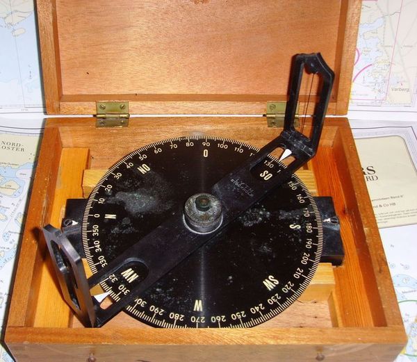

Å ja som trodde att "alla" hade en pejlskiva i båten.
Det går bra att mäta vinklar även horisontellt med 6tanten.post-52966-0-48609100-1461589574_thumb.jpgpost-52966-0-74728800-1461589437_thumb.jpg
Grejorna är till salu, kör "elektroniskt " numer. :-)

Vad kan en relingspejlskiva med alhidad vara värd idag?
Kalle :)
En tusing eller kom med ett bud.
