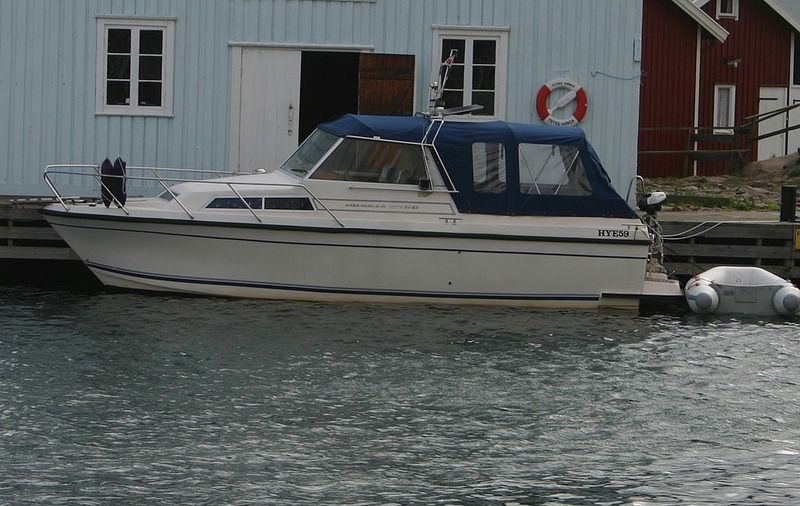

Georg_Ohm 5 266 Postad 15 Februari , 2016 (redigerade) Hejsan, jag slänger mig in i diskussionen litet sent kanske... Jag har ingen 28, men väl en 2700, om du tittar ordentligt, kanske om man kan förstora bilden, så kanske du ser att min 50w panel är monterad med standard NOA fästen i den bakre rören av targabågen, sedan har jag en lina från bågen upp i en ögla i den lilla masten så att jag kan låsa panelen i nån lämplig vinkel mot solen. Denna solcellspanel är till salu (inklusive båt). Om någon sedan kan gissa var i Bohuslän denna bilden är exponerad så bjuder jag på en gratis fotvandring eller simtur till nämnda ort . Redigerad 15 Februari , 2016 av Georg_Ohm Dela detta inlägg Länk till inlägg Dela på andra webbplatser
Georg_Ohm 5 266 Postad 15 Februari , 2016 (redigerade) Kanske är detta en bättre, och "klickbar" bild. Redigerad 15 Februari , 2016 av Georg_Ohm Dela detta inlägg Länk till inlägg Dela på andra webbplatser

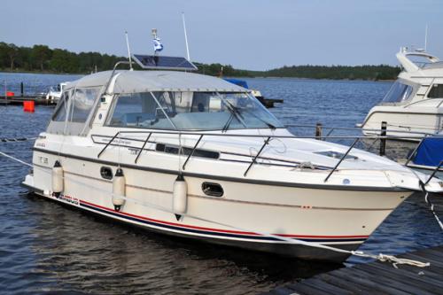

moltas 25 Postad 15 Februari , 2016 Så här sitter cellen på min 28:a. En som jag har för mig är på 65W. /Moltas. Dela detta inlägg Länk till inlägg Dela på andra webbplatser
Flipper-620 1 Postad 15 Februari , 2016 Hejsan, jag slänger mig in i diskussionen litet sent kanske... Jag har ingen 28, men väl en 2700, om du tittar ordentligt, kanske om man kan förstora bilden, så kanske du ser att min 50w panel är monterad med standard NOA fästen i den bakre rören av targabågen, sedan har jag en lina från bågen upp i en ögla i den lilla masten så att jag kan låsa panelen i nån lämplig vinkel mot solen. Denna solcellspanel är till salu (inklusive båt). Om någon sedan kan gissa var i Bohuslän denna bilden är exponerad så bjuder jag på en gratis fotvandring eller simtur till nämnda ort . tack för förslag. jag har dessvärre inte rören som går längsmed targabågen så där blir det nog till att hitta några bra stabila fästen. Tack för tips! Dela detta inlägg Länk till inlägg Dela på andra webbplatser
Flipper-620 1 Postad 15 Februari , 2016 Så här sitter cellen på min 28:a. En som jag har för mig är på 65W. /Moltas. ser strålande ut ju, dessvärre har jag inte den bågen ovan targan. dock så skall jag utforska möjligheten som nämndes ovan med ett bra fäste för att sätta den löstagbar på något kul-fäste och snabbkontakt. Tur att det vankas Allt för sjön En annan tanke jag har är att installera en regulator och köra på en mobil panel (den vikbara på 50w från tex seasea) första året och se om man klarar sig på denna samt att koppla om till 1+3. då borde jag komma väldigt långt. Dela detta inlägg Länk till inlägg Dela på andra webbplatser
