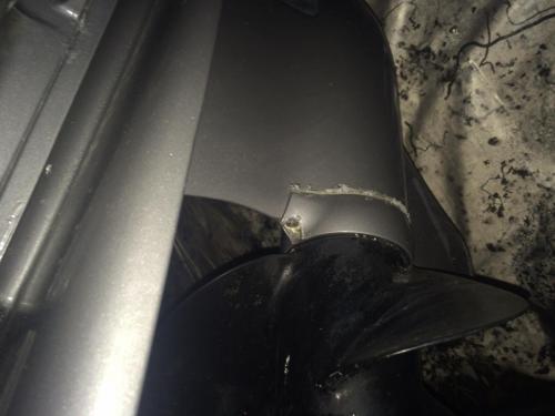

Hade min glastron en säsong i sjön och såhär såg det ut när jag plockade upp båten, går detta att motverka, har hört på långa vägar att det tydligen ska gå att konserva runt detta område, stämmer det?
Alger som äter runt propellern har jag aldrig hört om förut, propellermask finns vet jag ju, men det är ju ingen alg, det är ju en mask. Den skrämmer man oftast bort med offeranoder. Hur man motverkar den propellerätande algen kommer vi förhoppningsvis snart att få veta från den allvetande hjärntrusten här på Maringuiden.
/B
Det ser ut som om du målat offeranoden med drevfärg/bottenfärg? De räcker länge då, men har inte avsedd effekt. Resultatet är korrossion i drevet.
Kolla även så du har rätt typ av anod, ligger du i sött är det mangan som gäller.

På din bild så har du en sliverlackad bit närmst inntil propellen. Den sitter med en skruv på bilden. Dette är en anod - offeranod. Denna är i et material som ska korrodera innan drevet gör så. Men då måste den vara utan lack/färg. Ren metallyta. Annars får du korrosjon på både propeller och drev.
Den som har målat drevet har inte kunnskap. Anoden borde ha varit borta så att grundarbeten kunde göras bakom anoden. Nu ser du att korrosjon har påbørjat mellom anoden och drevet.
Så ta bort propellern, ta sedan av anoden, rengjör denna för all ALL färg. Rensa drevet där detta är korroderat bakom anoden och prajma detta ock lacka.
Sen skruvar du tilbaks en blank metallanod och setter dit propellern.

Av egen erfarenhet från ett korroderat segelbåtsdrev, kan jag med hyffsat stor säkerhet säga att du har ett elfel i båten, kanske landströmmen. Låt en båtelektriker mäta upp båten när den ligger i sjön med landström inkopplat.
Ditt drev är ett SX-A, Eller DPS-A drev. De har ingen anod innanför propellern. En anod sitter uppe på avgasutsläppet, och en på skölden. Ytbehandlingen a på drev verkar ha blivit sämre på senare tid och det verkar som problemet med korrosion är större i sötvatten.

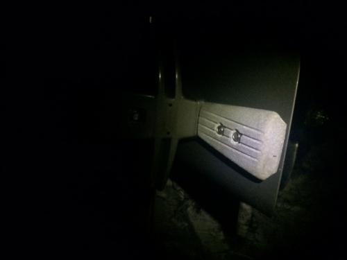

Så nu har jag tagit lite fler bilder, tyvärr är det mörkt då den står under ett tält. Men jag kollade in det det bubblande området och det stämmer, det ser bubbligt ut som om det vore dåligt underarbete innan lack, men ärligt talat så tror jag inte det fanns ett enda märke när jag fick båten. Detta måste ha hänt när båten låg i.
Några skrev att det kanske ligger en båt bredvid som förbrukar el och ja det finns en båt som jag märkt att personen sovit i men har inte sett att det går elkabel till båten så att den har direktström hela tiden.
Att min båt skulle ha ström efter att den är avstängt kan mycket väl stämma, har ej hittat någon dead switch på den och den enda switchen jag hittat tycker inte jag gör någon skillnad när jag testat, kan även lägga in en bild på den ifall någon vet vad den är till.

Hmm... har kollat på bilderna igen och kanske har det i tråden gjorts en hel höna av en ynka fjäder?
Fråga till TS: Vad är det mer exakt i trådhuvudets (eller övriga) foton som verkar oroande, av de fyra saker jag identifierat så verkar bara färgsläppet på propellern behöva åtgärdas? Övriga tre saker har vad jag förstår efterhand avfärdats som synvillor??
[Färgsläppet på propellern verkar väl f.ö. mest som litet våldsam högtryckstvätt vid upptaget, snäckor/tulpaner kan ju sitta som fasen och lätt rycka med sig färgen. Mälaren har väl också "tulpaner", förmodligen med samma överjäkligt bra klister som västkust-kusinerna?]

Har precis beställt magnesium anoder, förmodligen sitter det zink anoder på min motor idag och därav dessa skönhetsfel som uppkommit.
Angående bilden Thomas-1 bifogat så stämmer det angående färgsläpp på propellen, det kan mycket väl varit sjösnäckor etc. som suttit och jag kört med högtryck vid upptagningen samt kemikalierna jag använt kanske även hjälpt till att åstadkomma detta vid högtryck.
Småbubblor finns också men inte där Thomas-1 markerat utan på andra ställen.
När man hissar motorn så hamnar inget ovanför vattnet , hela motorn är fortfarande under vattenlinjen.
Får hoppas magnesium anoderna kommer funka så att motorn inte tar mer stryk :(
