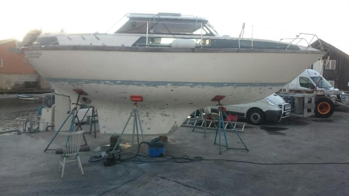

Håller på att slipa ner bottenfärgen på min motorseglare.
Många lager med olika färger under många år och partier där färgen har släppt från underlaget mm har gett skrovet en väldigt grov yta. Nu fick jag möjlighet att komma in i varm lokal ett par månader för att göra ett annat utvändigt  plastjobb. Betydligt trevligare om man kan göra sånt på vintern när båtlivet ändå är ganska begränsat.
Tänkte passa på och slipa ner bottenfärgen fixa till alla småskavanker (grundstötningsskador mm) och lägga på nån form av epoxygrundfärg.
Coppercoat har också funnits med i tankarna. Men mina funderingar har vacklat fram och tillbaka.

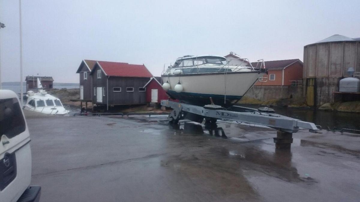

Det var en jäkla båtkärra du har...  :o
Min båtkärra till den båten är inte lika fin, men är ändå ganska stabil.

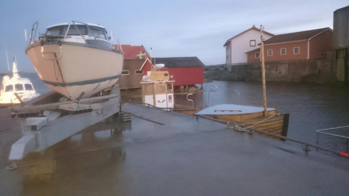

Just nu står min Storfidra i den kärran som hör till min motorseglare.
Båtkärran skymtar på bilden och har kombinerats med min Svinningevagga, så att jag skulle komma åt att slipa överallt.
Den kärra som min motorseglare står i just nu tillhör Olofssons Marinteknik på Smögen, och som företaget använder för att hantera de stora båtarna som de vinterförvarar. Hydrauliskt höj och sänkbara på en rad olika sätt.

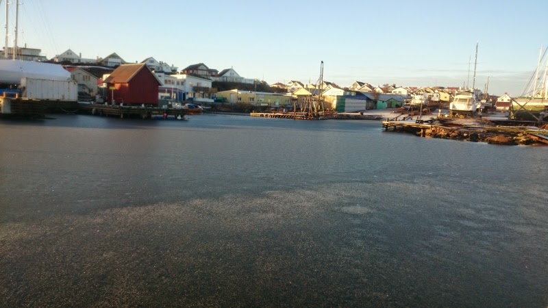

Tur att du tog upp båten nu eftersom isen ligger?
Jag får väl "stiva ner" till "slippen på Tången" och ta ett snack med Rolf Johansons "pojkvask".
Varför åka bil över Svinesundsbron
om man kan promenera ner till Tången.
Tack för tippset

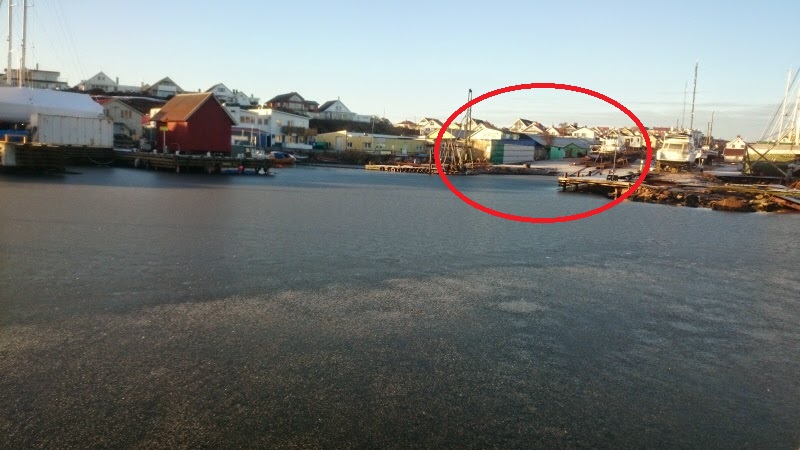

Du vet, pseudonym. Det gäller att fokusera på rätt saker här i livet.
Bilden visade Fisketångens varv, där generalagenten för De Jissel färgerna huserar, tagen från pontonbryggan där jag har min båtplats.
Att sen klimatet i värden blivit hårdare och kallare - är ju en helt annan sak.  :mellow:

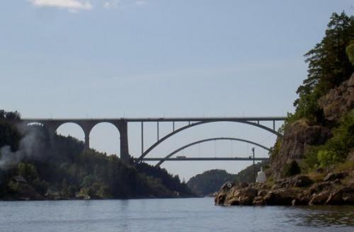

När det gäller din fråga om Cc på västkusten, så nämnde jag ovan två personer som hade god kännedom om två olika båtar som var behandlade på det sättet. Bägge hade bara positivt att säga i frågan.
Så mycket längre väster än på nedanstående bild kan man inte komma i Sverige och om jag inte missförstod det helt, gällde det en av båtarna på bilden.

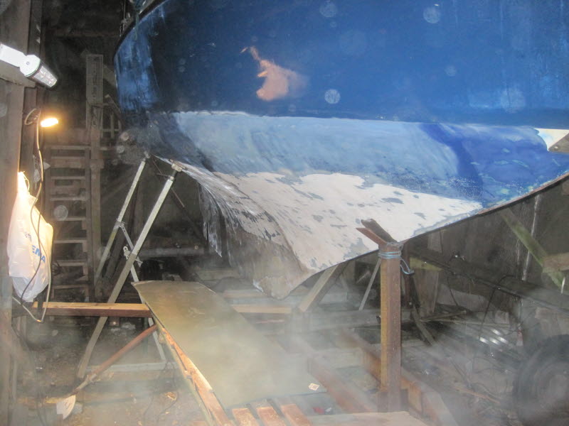

Jag är en ganska orkeslös, 66 åring - i det närmaste 67.Orkar jobba två timmar, sen måste jag vila minst lika länge, vilket innebär två arbetspass om dan. Jag har dessutom ett mindre handikapp. Mina bägge ben sover partiellt och lillfingret och ringfingret på vänster hand. Ett  knä är skrot, vilket sammataget innebär en något begränsad rörlighet.
Däremot har jag alltid tyckt det är roligt att slipa - antingen det nu är bottenfärg eller glasfiberlaminat.
Jag skulle ha blivit färdig i morgon, men det kommer troligtvis att regna, så jag prioriterar nog att tvätta av friborden i stället för att slipa och slipar i så fall färdigt på lördag. Om det går efter planerna kommer slipjobbet i så fall ha tagit 30 timmar. Exenterslip med dammsugare.
För vissa små kross/grundstöningsskador - vinkelslip med lamellrondel plus ett par mindre slipmaskiner för svåråtkomliga ställen. Tog faktiskt med en gammal hederlig rasp och naturligtvis lite vanligt slippapper.
Det var nån som lejt en blästringfirma för något under 5000 kr. Det skulle i så fall innebära en ren förtjänst, skatterfritt på 160 kr/timme för min del. Sen var det nån som fått en offert på ett liknande blästringsjobb på 15 000 kr.
En ung pigg person, som klarar att resa sig från marken, utan något större problem, borde klara ett sånt jobb på 15-20 timmar.
Men om man tycker den typen är tråkigt och usch och fy, så är det näst intill omöjligt att göra.
Att jag inte är riktigt klok bevisas väl av att jag njuter för varje sliptag jag tar. ;)
