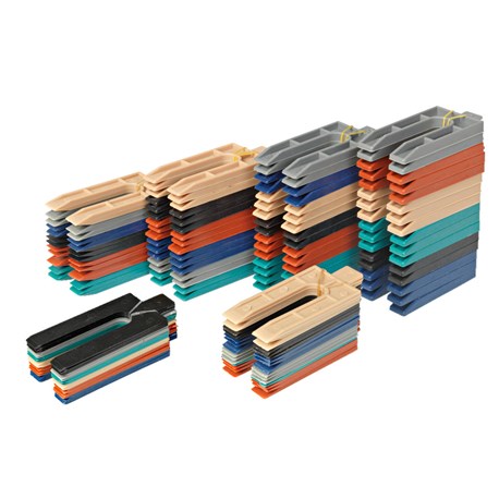

När jag skulle ta losss rutramarna som satt i Sika så använde sådan här plastkilar från Jula för att få ramarna att släppa. Plasten i kilarna skadade varken rutram eller gelcoat.
https://www.jula.se/catalog/bygg-och-farg/beslag/fonster-dorrbeslag/fonsterbeslag/kilsats-349002/
