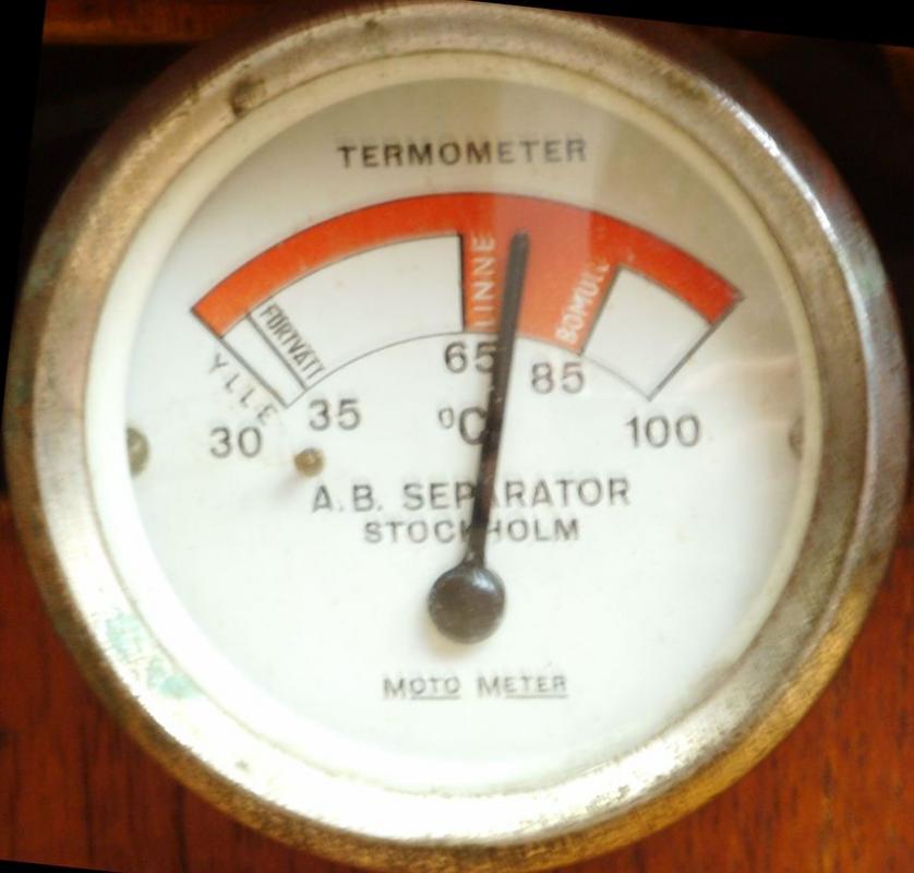

Kompletterat med överhettningslarm i avgasröret och tempmätare.
Motorn går bäst när den står mellan "Linne och Bomull".
