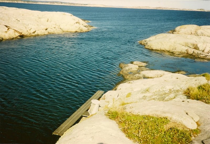

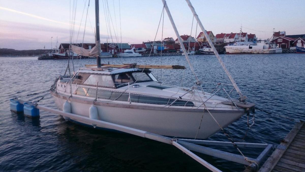

Nej - du skall ro till Kungshamn och Springets småbåtshamn. Du kan lägga dig på utsidan en båt som är ganska lik ägaren - den ser inte klok ut.  :unsure:
Sen finns det med all sannolikhet en mycket skyddad plats längre in i hamnen. Längst in i hamnen finns det en ramp där det går att ta upp båten vid behov.
Vet dessutom ett ställe där det finns det mesta. Både verktyg, material, dusch och säng och en viss kunskap i att hantera de två första.
