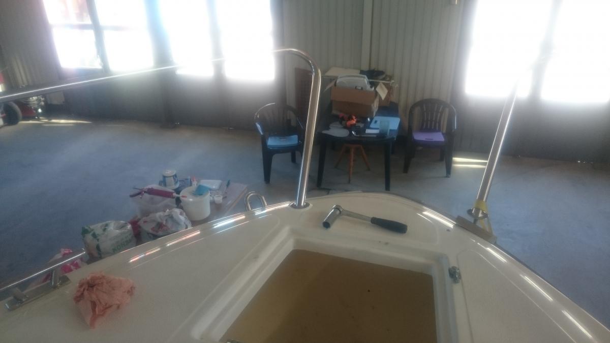

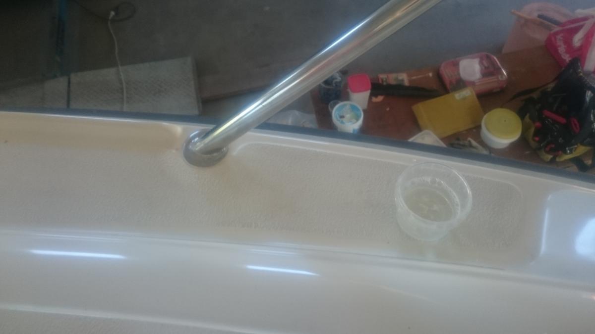

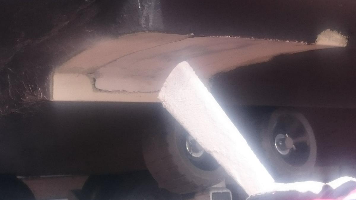

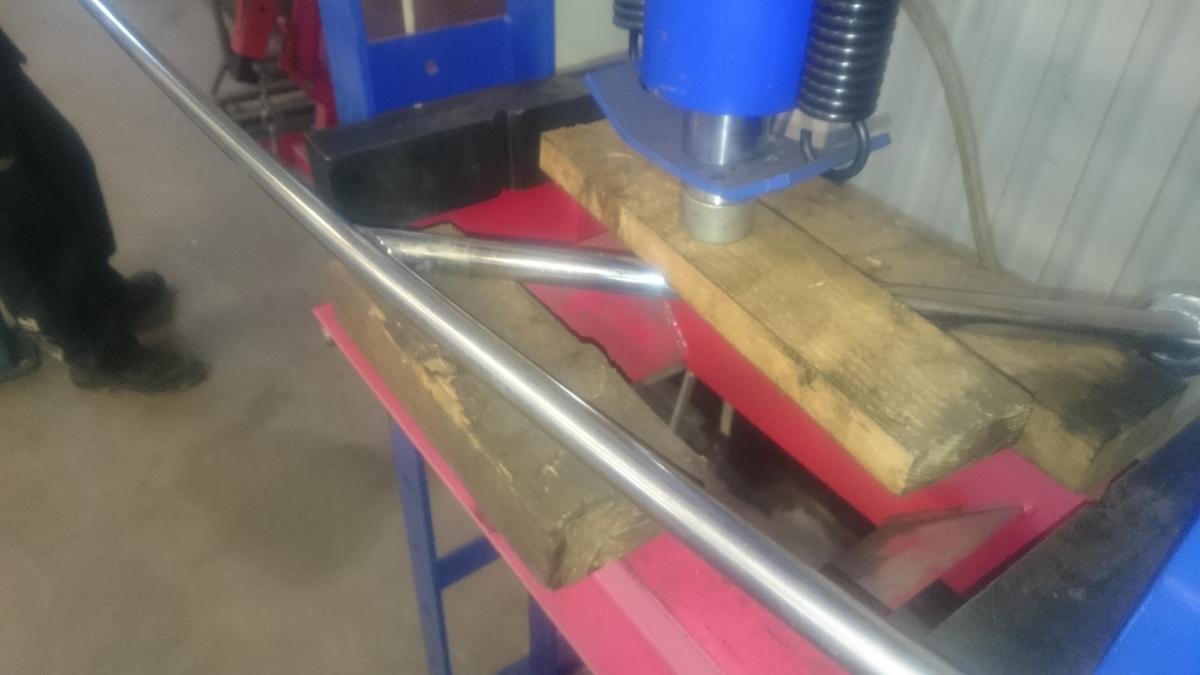

Idag åkte ena halvan på pulpiten, Sprickbildning vid foten längst fram mot fören, lika på båda sidor. Detta problem uppstär när snubbelröret saknas. Ett sådant ska nu svetsas dit, så vi slipper riva av och lägga i ny gelcoat mer.
Pulpiten hade fått sig ett par knäckar i sidled, antagligen vid lyft av båten, detta riktades framgångsrikt och blev som nytt.

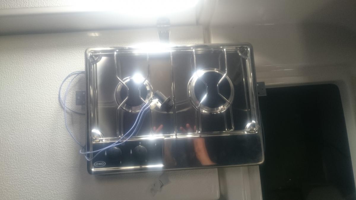

Kjell slipar vidare, och jag monterar bort gamla köket, ett nytt ska dit, slangen till det gamla köket var från 1991, känns förtroendeingivande med tanke på säkerhet, var rätt tid byta.

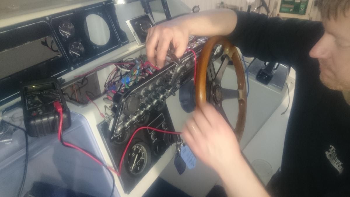

Henke är i elens värld han har dragit ny el till hela ruffen, kopplat in de nya w12 motorerna med hel halv fart samt parkeringsläge. Nya lampor i tak och sängbelysning monterat. Bra jobbat Henke blir skitsnyggt.

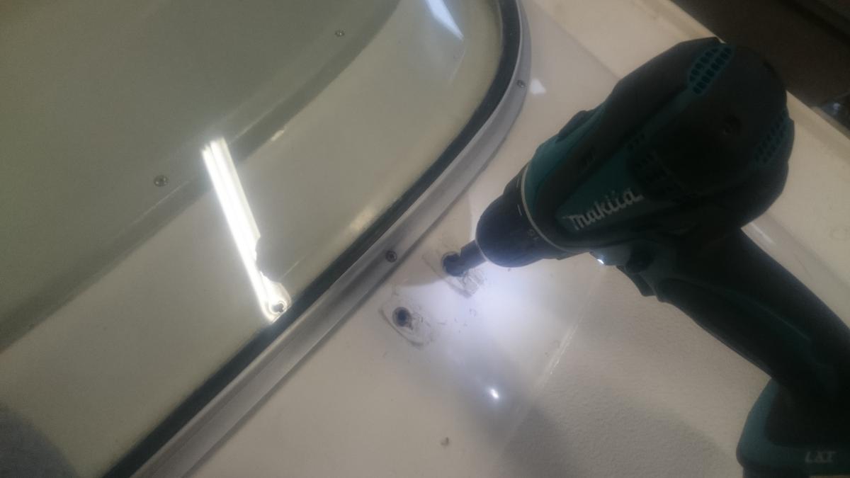

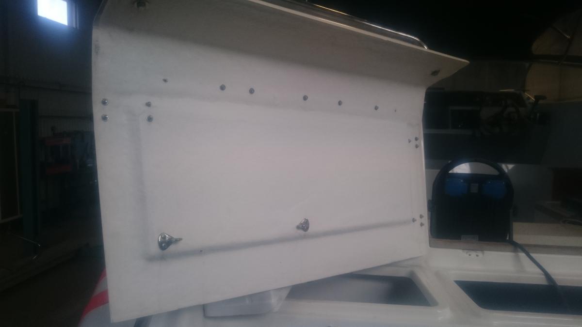

Det sitter ett par beslag på akter dörren, skulle byta dem då de har blivit fula i kromet. Då jag skruvade ur skruvarna så rann det vatten ur dörren. Borrade då hål i botten på dörren, alldeles vid dyvinycellskarven. Där kom det en hel del vatten, körde in en tråd i borrhålen och divinycellet låg inte ända ner utan det blir ett hålrum i nederkanten. Ett tips till andra epocaägare kan vara att kolla om det finns kondens vatten stående lika på era båtar. tillräckligt stor mängd och risk för frostsprängning vintertid.

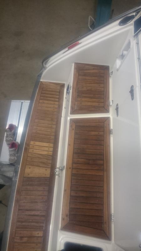

Ankarboxluckorna på badbryggan blev monterade även de idag, blev en enorm skillnad, med oljad teak istället för det gråblaskiga som de var innan.

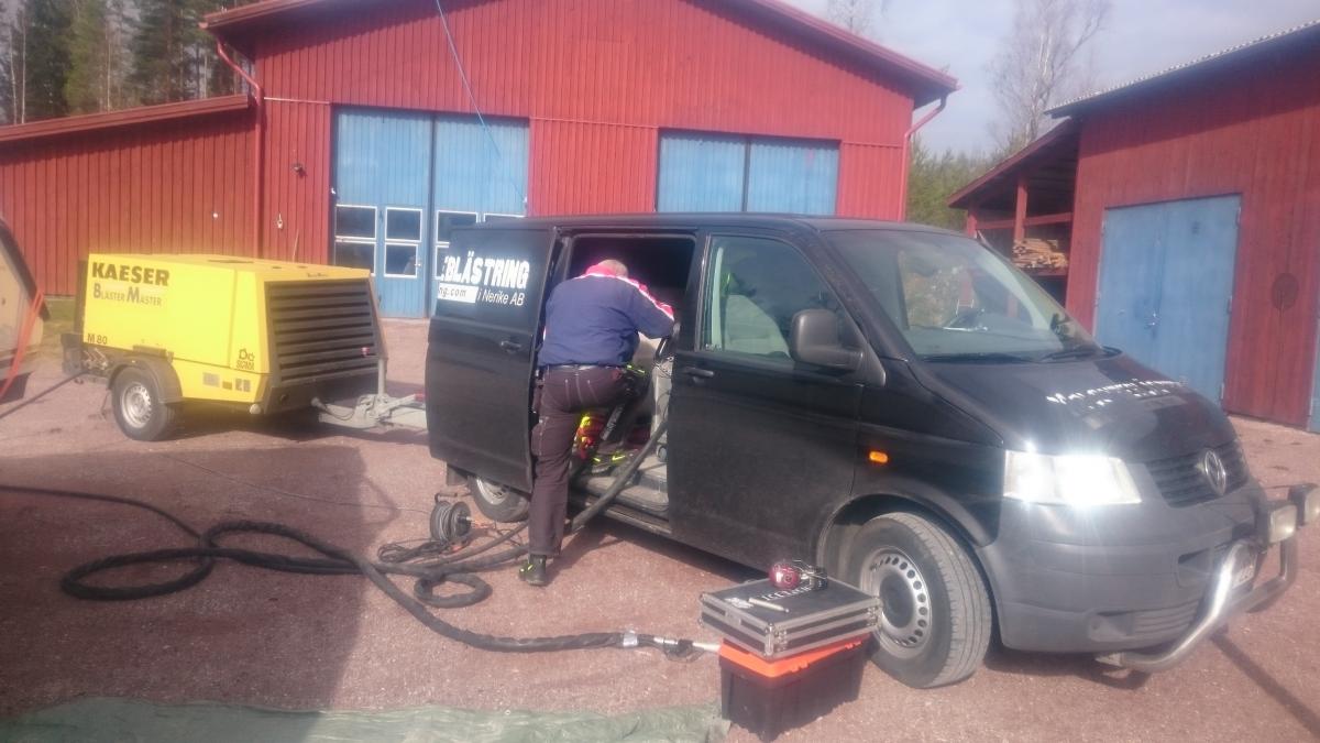

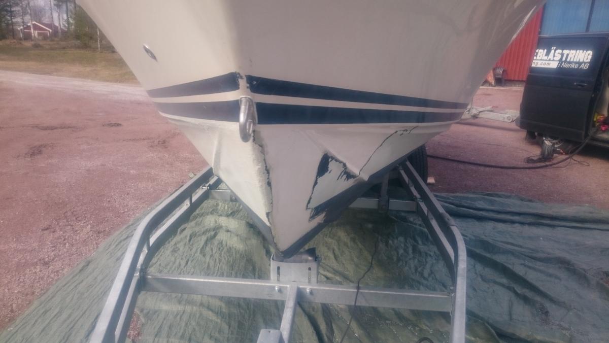

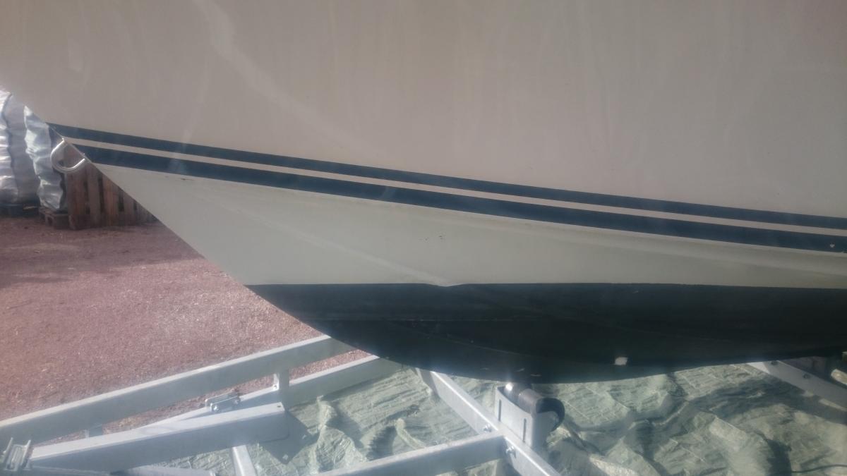

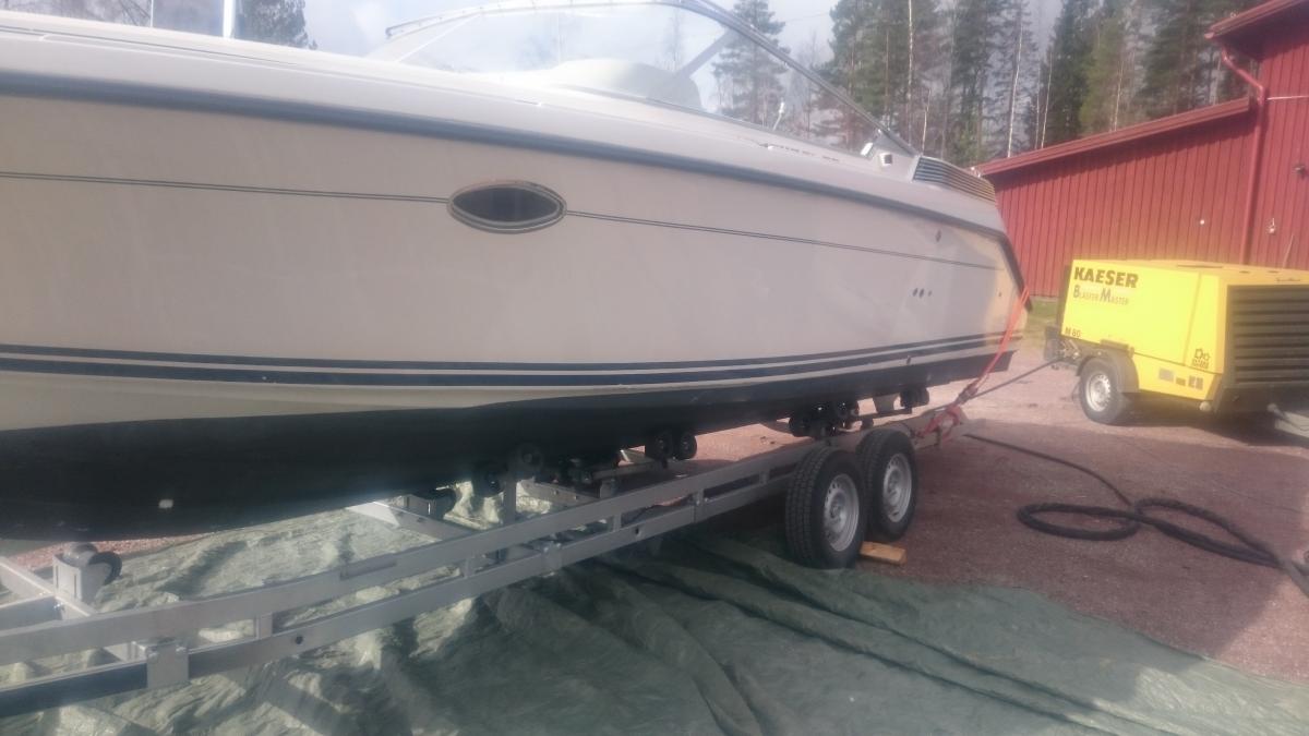

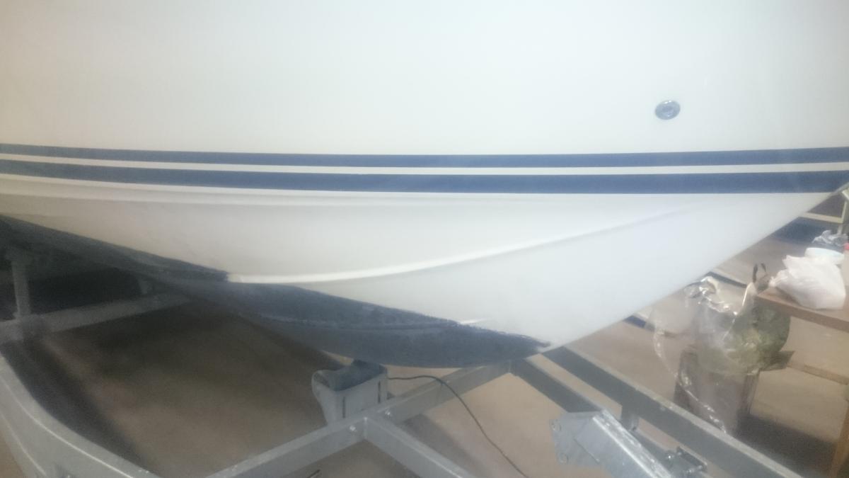

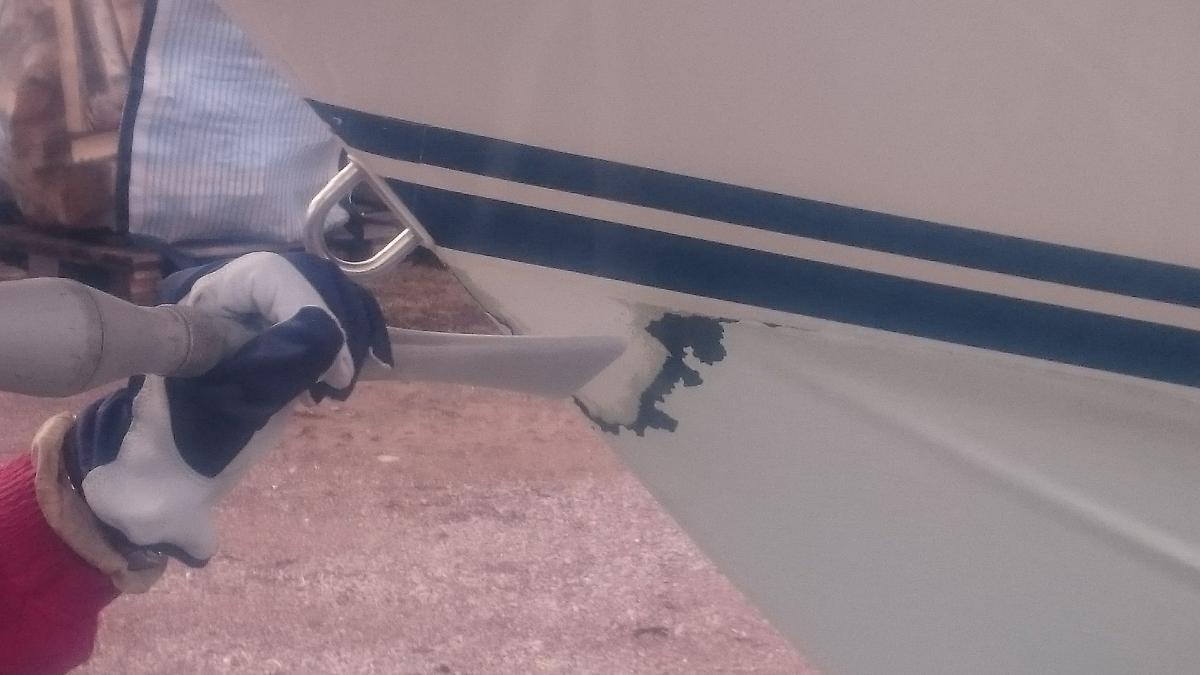

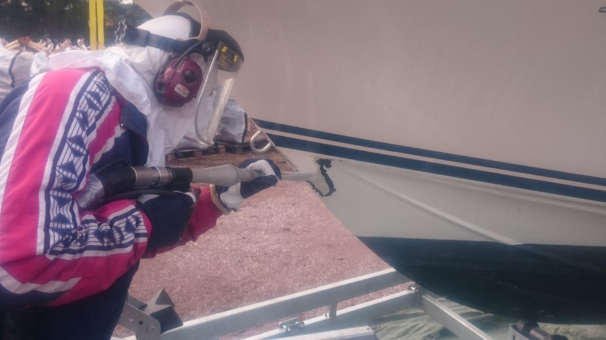

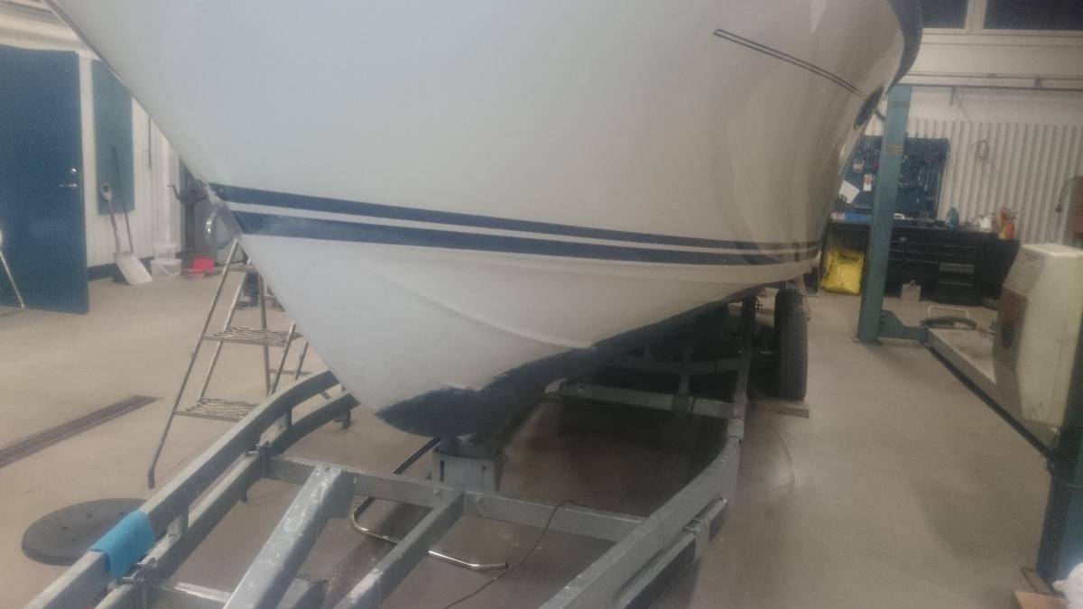

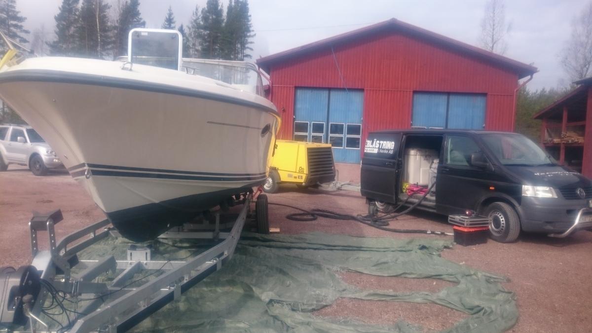

så har vi isblästrat skrovet från vattenlinjen och ner en bit, gjorde detta då vattenlinjen ej var rak och väldigt högt uppmålad av Nimbus i fören. Tanken nu är att sänka ner linjen föröver och få den strax ovanför ytan. Problemet är att det ser ut som om någon skjutit med en hagelbössa där vi blästrat, blir väl till att spackla och vattenslipa av bara den. Ett fall för Kjell båtdoktor, och denna gång lär väl inte jag slippa undan och hålla i ett slippapper jag heller.Lägger upp bilder på blästringen synpunkter tankar mottages gärna.

Nu är frågan vad ska jag måla behandla det blästrade med vanlig hård bottenfärg? Eller epoxy? Eller något annat tips mottages gärna av er därute. Hon ska ligga i sötvatten så beväxningsfärg behövs inte. Tanken är att nästa våra köra av resten av båten under, och måla om där med, orkar inte mer i år då detta projekt blivit ganska stort.

Det blästrade som ska vara "inte bottenfärg" ska väl spacklas/topcoatas/poleras eller?
Sidorna som ska vara bottenfärg skulle jag måla med vad skit som helst som ger en snygg rand och inte skiljer sig från resten av bottenkulören, detta eftersom du ändå ska blästra hela botten nästa år. Att epoxibehandla vissa delar känns lite bakvänt. Ta en hård och blank bottenfärg som är lätt att torka av, något annat än lite slem lär det väl ändå inte bli i sötvatten.

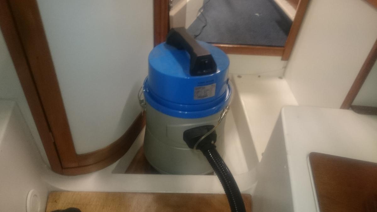

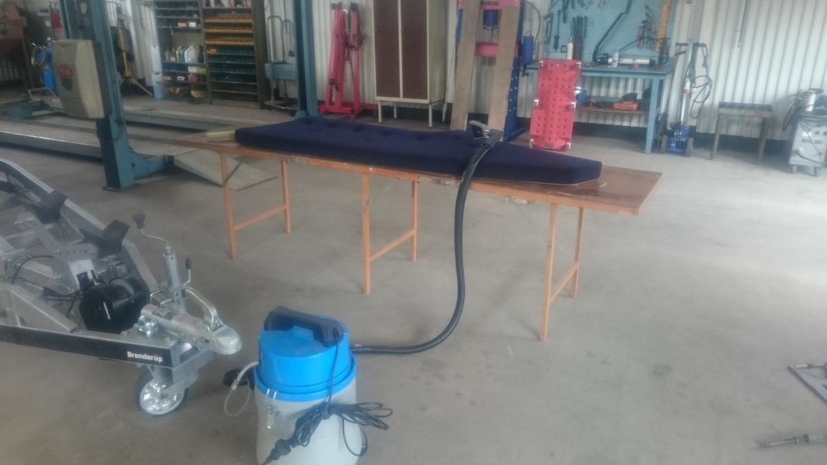

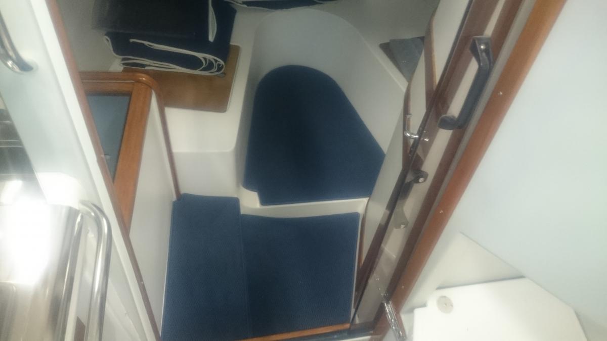

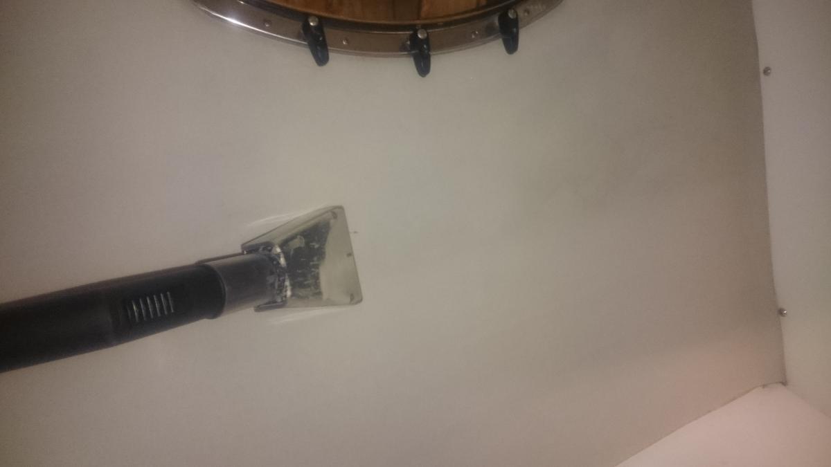

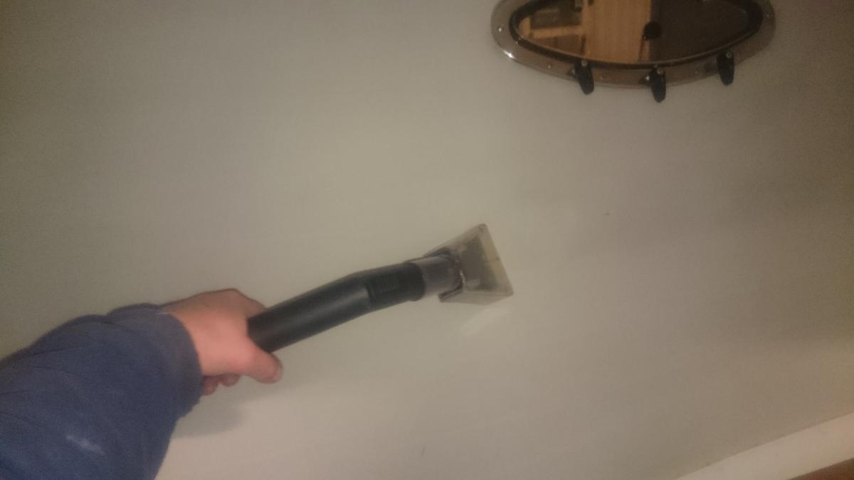

Jaha då rullar det vidare mot nollpunkten då, igår kväll tvättades ruffen ur. Har lånat en maskin som gör rent klädsel, behandlade och rengjorde tapeterna i ruffen, blev kanon, all unken diesellukt försvann i ett nafs till att lukta gött!!

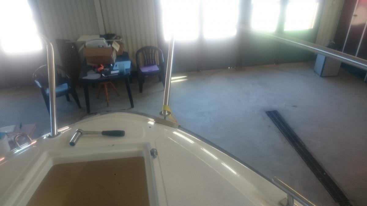

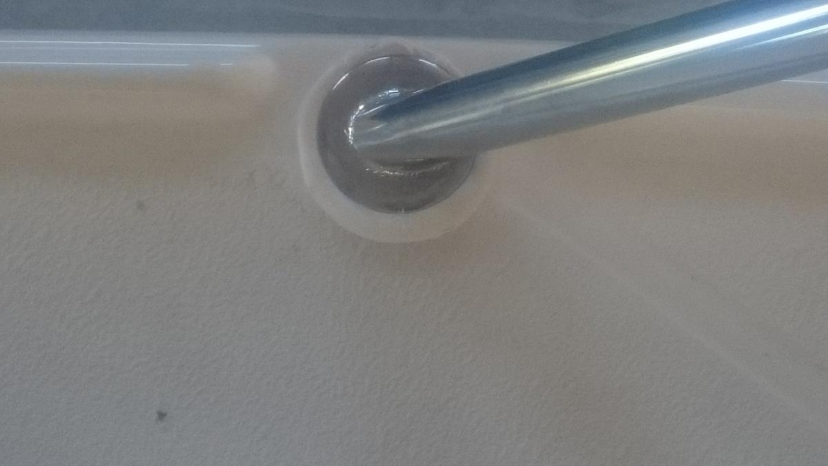

Idag monterades den riktade pulpiten smet ner i hålen utan en spänning eller tillstymmelse till protest. Men denna sikaflex som kladdar och ska tvättas bort är ju ett mindre roligt jobb. Men slutresultatet blir bra iaf.

Snyggt! Vad är det för maskin du har till rengöringen?
Hej ja en rengöringsmaskin för bilklädsel, funkar som en dammsugare, finns behållare för kem medel i maskinen samt pump som blåser ut medlet med tryck. Sedan kan man ta en borste och försiktigt gnida lite, sedan suga bort allt vatten rengöringsmedel med nåt specialmunstycke. Blev bra rent fräscht, och tömmningsvattent var rejält skitigt.

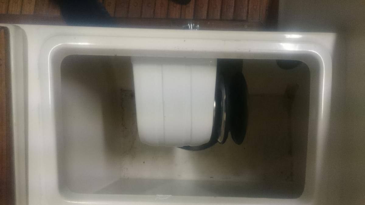

Surt idag skulle slangen till gasolköket bytas. slangen var från början på 90 talet, inte kul då säkerhet med gasol ombord är viktigt. Drog försiktigt ut kylen kompressorn är monterad på sidoväggen, Kjell höll i skåpet och jag skulle krypa in mellan köket och kylen. Trångt som bara den, släppte slangen allt var frid å fröjd, sen dit med den nya, lika trångt bara in en centimeter till, drar med mejsel, försöker nå lite till slinter ramlar i sidan slår till kylen som Kjell håller på högkant, och kylen tippar omkull av min kroppsvikt, varpå jag hör ett litet pys. Kopparröret sprack vid kompressor infattningen KUL!! Kontakt med Hjertmans för att höra om reservdelar, jodå det finns men går på ett par tusen, sen fyllning av drivgas 1500-2000 :- Så det blir hej då kylen och välkommen den nya.

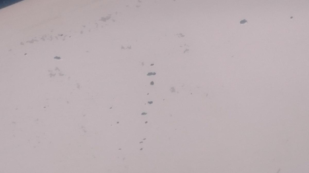

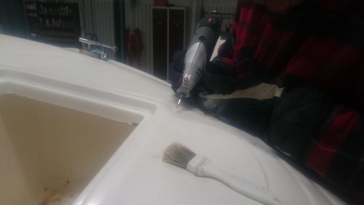

Kjell slipar vidare, han är en helt otrolig människa, jag tänkte vi skulle dra på en epoxi över alla hål som blev då vi blästrade, för att få dem täta. Det tyckte inte Kjell det var fusk! Han har i en vecka suttit och försänkt alla dessa tusentals häl och fyllt igen dem helt otroligt. Resultatet blir kanon, nu har han börjat vattenslipa stäven där vi sänkt ner vattenlinjen till ytan, så som det ska se ut egentligen ( fattar inte varför Nimbus lagt den så högt ) och resultatet blir mycket bra. Efter all slipning runt en vecka till så ska det målas, kommer måla med Internationals gelcoat shield en två komponents grund, sedan giftfri bottenfärg för insjöar från samma tillverkare som ovan.
En sån maskin ska jag försöka leta upp!
Ja den är köpt hos dem som säljer hydraulslang va heter dom ja Hydroscand heter företaget. Men det måste gå att hyra sådana maskiner på företag som sysslar med uthyrning av alla de slag kramo osv. Resultatet blev mycket bra iaf.
