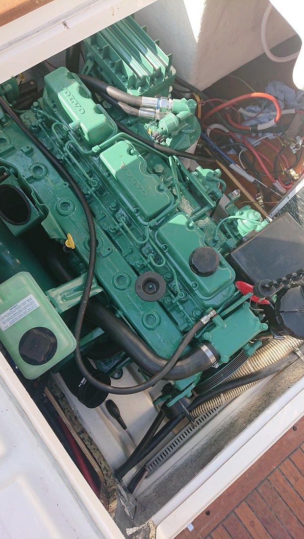

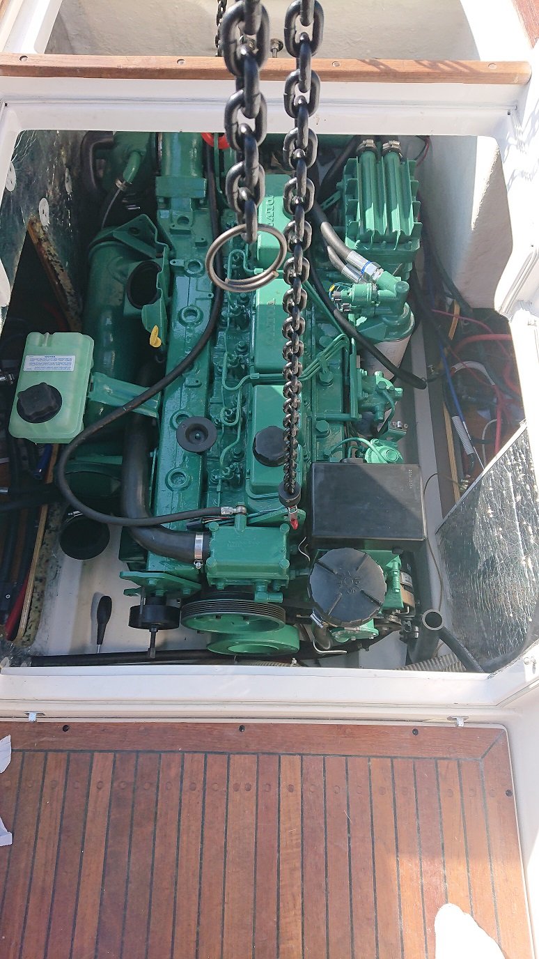

Då var pentan tillbaka i valfiskens buk. Gick rätt bra trångt om plats som vanligt, lite svära stön och suckar. Men till slut landande den i motorrummet. Lite lackskador på den nylackade skönheten men som ni vet smink går att lägga på varje dag. Bytt en del vattenförande slang som sett sina bästa dagar, gaveln till vv växlaren samt tryckröret från kompressorn, denna 42 a är nu en solklar 42 B. Lägger in lite bilder från dagen soligt varmt och i goda vänners trevliga sällskap. Tack för denna dag Leif och Kjell.
Var fn är skohornet tycker Kjell den vill ner men de går inte en plös är i vägen...…..🤣
Men trägen vinner…… så till slut
Nu återstår all återmontering el luft bränsle vatten osv återkommer med spännande läsning.
