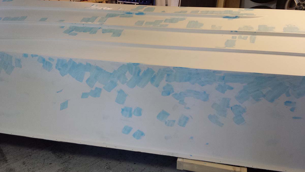

Nu har jag lagt på 5 lager epoxyprimer på skrovet och låtit det fullhärda. Sen la jag första lagret med double coat som har fått härda i ett dygn.
Nu håller jag på och våtslipar.

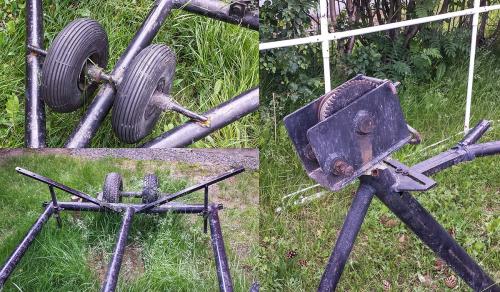

Det som måste göras är att byta vinschen samt svetsa ett nytt fäste till denna. Sidosstöden i aktern skall utrustas med hjul i stället för som nu, vaderade vinkeljärn (dessa syns på biden ovan med utan vadering). Samt byte av alla däck som syns nedan.

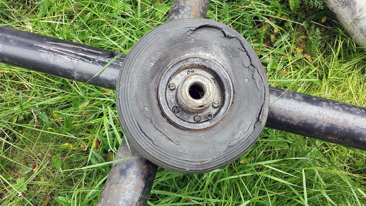

Har fått däcken till trailern! Dock så när jag plockade isär hjulen var lagren helt sönderrostande så jag letar ersättningsfälgar, vilket visade sig vara ganska svårt. Har hittat en firma som håller på leta åt mig iallafall. Förhoppningsvis hittar dom en leverantör.

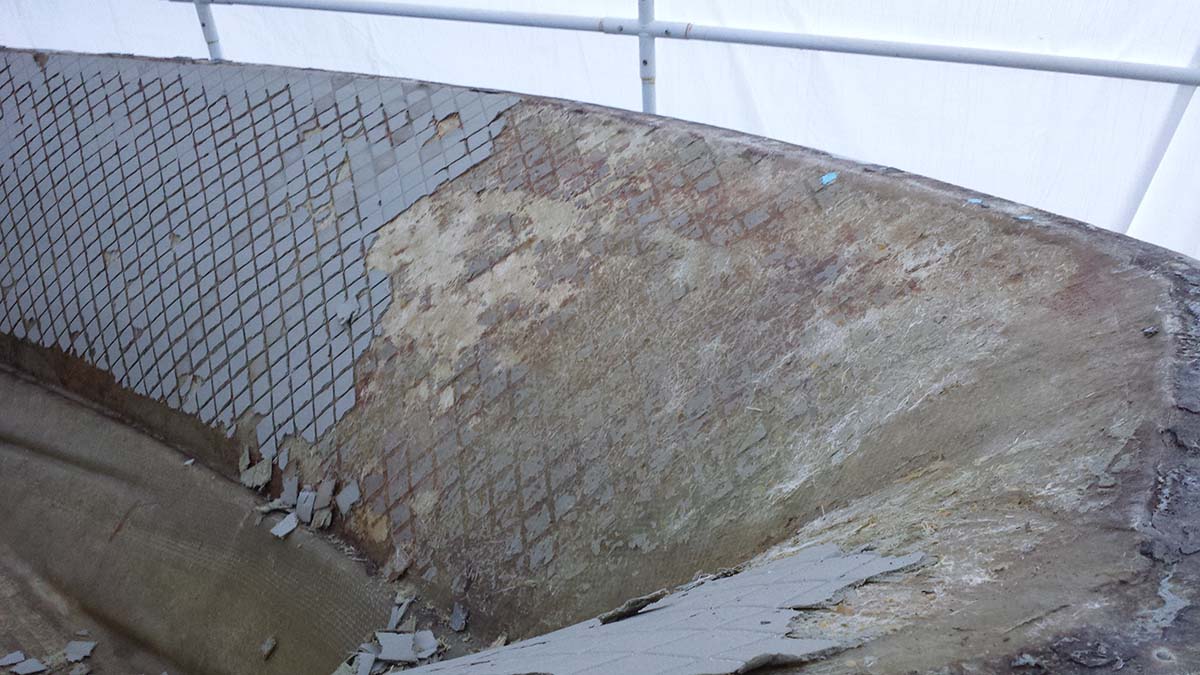

I väntan på dem så började jag slipa bort halkskyddet på däcket. Visade sig vara ett segt projekt då halkskydden var tjocka, säkert gjutna i formen. Men efter försiktig slipning med en flapdisc (så det inte skulle bli så många gropar), ett varv med K40-papper och slutligen finslipa med K120 är dom nästan borta.

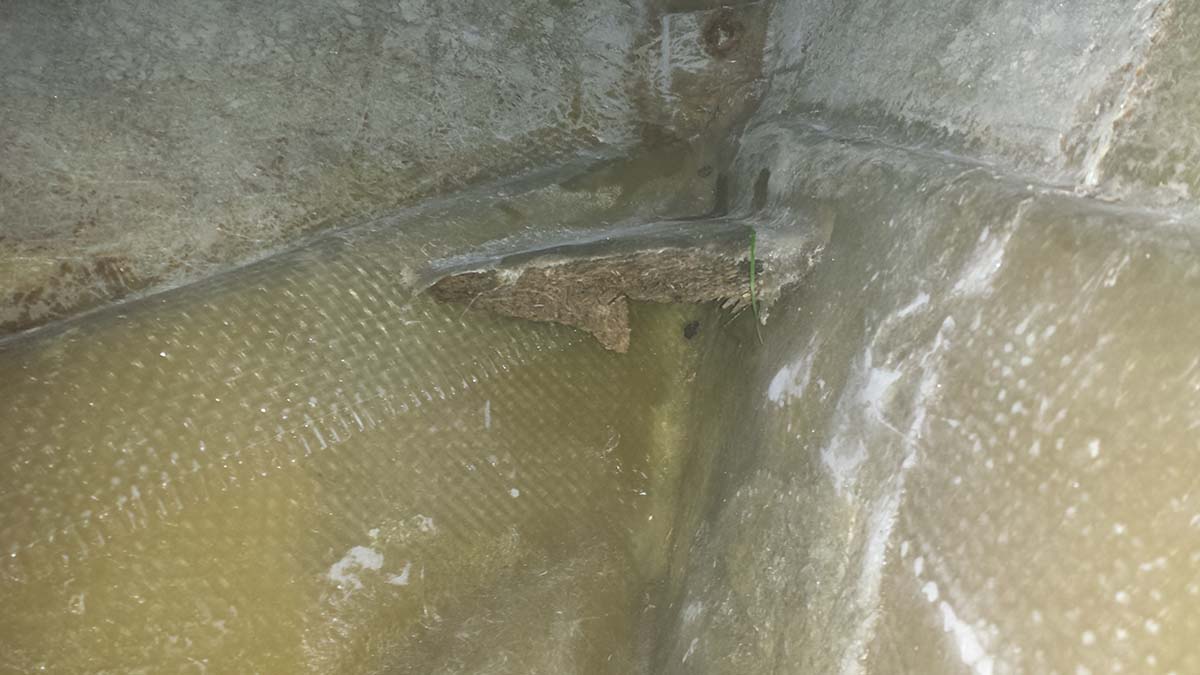

Dock så är det en del knölar som säkert beror på att träet har svält inne i laminatet. Dels på grund av att dom har borrat igenom ena tvärbalken. Ena skruven till pollaren satt här.
Det var bara att skära upp.
Den var sur som en tvättsvamp! Bara att fortsätta riva.
Nu är det rensat och slipat.

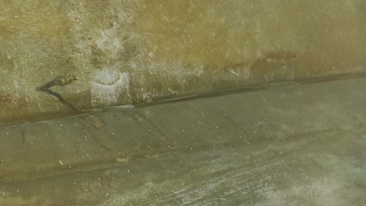

Jag tror också att det sitter inplastad plywood som extra stöd på fördäcket för det är en bula precis ovanför en sådan. På bilden nedan har jag markerat ut dessa.
Så dessa lär ju vara lika sura så jag kommer måste kapa bort dom också.

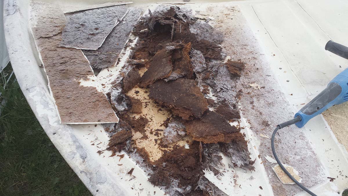

Iallafall så har jag borrat hål i dessa inplastade skivor för att kolla in dom var fuktiga, vilket mycket riktigt dom var. Jag borrade på många ställen, men det var framförallt där lamineringen hade svält som dom var fuktiga. På vissa stället var det snustorrt. Tänkte därför att jag kanske inte behöver byta allt. Så jag började kapa ur dom riktigt dåliga bitarna.
Efter att jag bände upp första biten med kofoten fick jag se dyngsur spånskiva! Inplastad spånskiva! Om någon frågar om det är okej att plasta in spånskiva, visa dom dessa bilder!  ;)
Insåg ju rätt snabbt att det var bara att riva upp allt. Gör om, gör rätt!

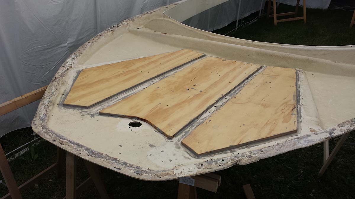

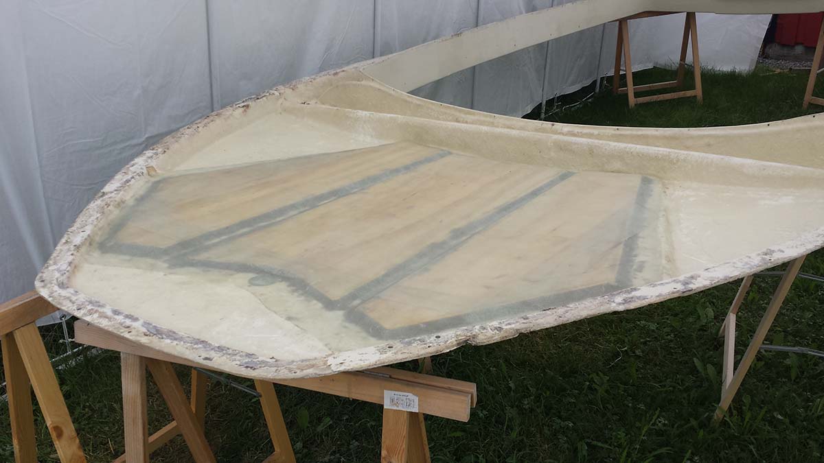

Har slipat en hel del och fått bort allt gammalt surt trä.
Kapade till nya bitar av WBP-limmad plywood och plastade dessa innan dessa monterades, allt ändträ fick några extra lager. Sen plastades dessa fast.
För att få det slätt och fint igen på fördäcket, fäste jag skivorna med en hel del skruv från ovansidan.

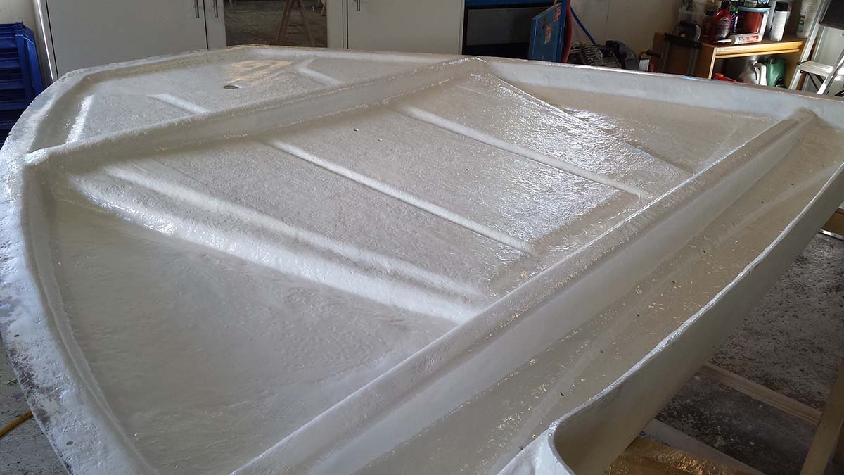

Sen spacklade jag en avfasning mot skivorna för att göra det lättare och plasta fast glasfiberduk. Lagt på 2 lager.

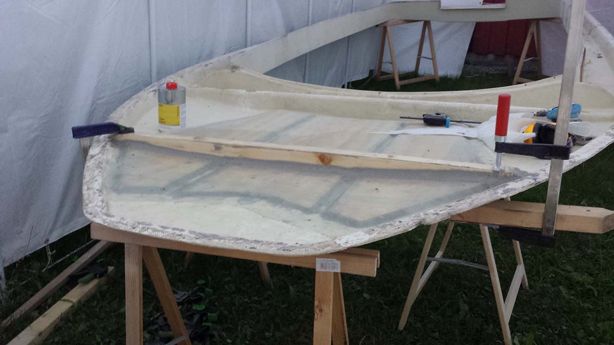

Sen figursågade jag en regel som följer profilen. Plastade även denna innan denna plastades fast. Har också spacklat upp en avfasning för att göra det enklare att lägga duk sen.
Ska få härda ordentligt nu innan jag slipar till det hela och lägger mer duk och matta.

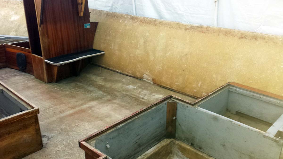

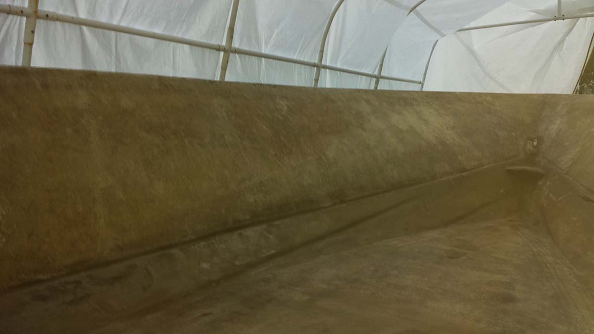

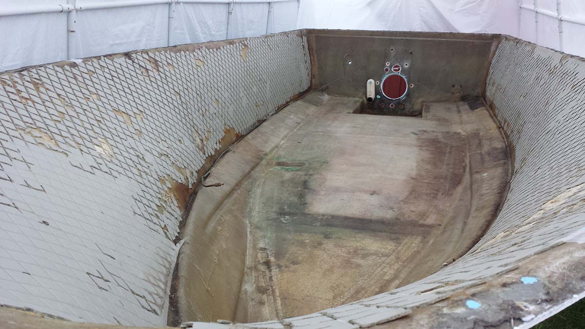

Började med att skrapa bort resterna av skrovmattan, tyckte ett stämjärn fungerade bäst.
Två personer och två timmar senare var "allt" bortskrapat.
När jag sedan skulle "finslipa" ytan gick det segt, dom få mattrester som satt kvar samt limresterna gjorde att slippappren satte igen. Fick fortsätta skrapa med stämjärn innan jag kunde slipa rent.
Resultatet duger, ska sedan på ny skrovmatta.

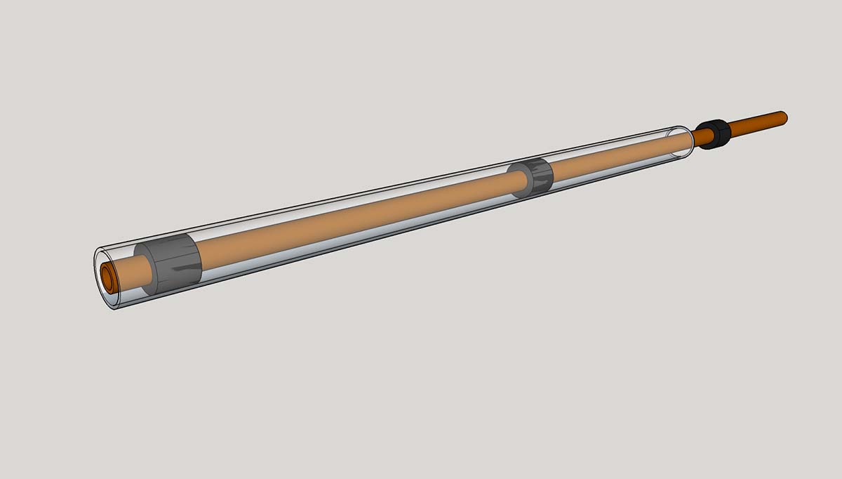

Och det är en bit på drygt 1 meter av kopparröret som kommer vara synligt. I PDF:en står även att "Vart 5:e år bör kopparröret tas loss och glödgas eller bytas ut då det av vibrationerna härdar och blir sprött." Så ett VP-rör hade ju dels dolt röret samt gjort det enkelt att byta ut.
Står ju ingenstans hur klamringen skall se ut så jag tänkte att denna lösning kanske kan fungera?
Om man plastar fast ett VP-rör, och sedan sätter gummidistanser på kopparröret när det förs in i VP-röret. På det sättet så ligger kopparröret inte löst i VP-röret. Går även enkelt att byta rör utan att behöva plasta om.
En okej lösning?
Om du ändå ska lägga bränsleledningen i ett VP-rör så är det mycket enklare att använda slang. Det blir mycket lättare att byta.
