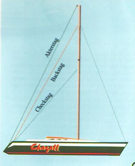

Caribic410 758 Postad 15 Augusti , 2015 Ursäkta en novis... Backstag? Akterstag? Akterstag är väl den vajer eller liknane som går från masttoppen till länst bsk båten... eller kan drn sitta fäst längre fram än i aktern? Backstag? Vad är det? // kram Dela detta inlägg Länk till inlägg Dela på andra webbplatser
Oldtimer 81 Postad 15 Augusti , 2015 (redigerade) Ursäkta en novis... Backstag? Akterstag? Akterstag är väl den vajer eller liknane som går från masttoppen till länst bsk båten... eller kan drn sitta fäst längre fram än i aktern? Backstag? Vad är det? // kram Här en en förklaring. Typisk 7/8-del partial med raka spridare. Checkstag (kallas oxå undre backstag används huvudsakligen på kappseglingsbåtar för att kontrollera mastens mitt och nedre delar). Kolla oxå Seldèn's "Rigg o Tips. (länkad *.pdf tidigare i tråden) Ad.edit: Bilden är lånad från Ivar Dedekam "Segel & Riggtrim. Här visas ju tydlig vilket stag som "sträcker" förstaget på denna riggen. Redigerad 15 Augusti , 2015 av Oldtimer Dela detta inlägg Länk till inlägg Dela på andra webbplatser
excel319 544 Postad 15 Augusti , 2015 En bra bild. Den kan man använda till att göra vektordiagram och se var kraftresultanterna tar vägen. Alla krafter har en lika stor motverkande kraft annars är det något som rör sig. Avsätter du en kraft i akterstaget på en partialrigg så får du en ökad kraft i förstaget och så tillförs ett böjande moment genom att masttoppen och förstaget inte sitter mitt för varandra. När masten böjer sig minskar krafterna i toppvanten. Backstagen sträcker förstaget bättre eftersom det inte tillförs något böjande moment och man därför kan ansätta större krafter. 1 Dela detta inlägg Länk till inlägg Dela på andra webbplatser
Caribic410 758 Postad 16 Augusti , 2015 Aha.. va väl ungefär som jag tänkte mej. Men det undre krummar masten akterut i mitten. För att flytta buk? Bra bild. Dela detta inlägg Länk till inlägg Dela på andra webbplatser
Oldtimer 81 Postad 16 Augusti , 2015 Aha.. va väl ungefär som jag tänkte mej. Men det undre krummar masten akterut i mitten. För att flytta buk? Bra bild. Tja........checkstag skal hindra masten att krumma för mycket föröver för att behålla önskad buk i storens undre del. (Hjälpa undre aktre sidovant) Inverterad krummning vil man ju inte ha ;-) Dela detta inlägg Länk till inlägg Dela på andra webbplatser
excel319 544 Postad 16 Augusti , 2015 De undre tror jag är för att dels fintrimma mastböjen och förhindra mastpumpning i grövre sjö på kryssen. Dela detta inlägg Länk till inlägg Dela på andra webbplatser
