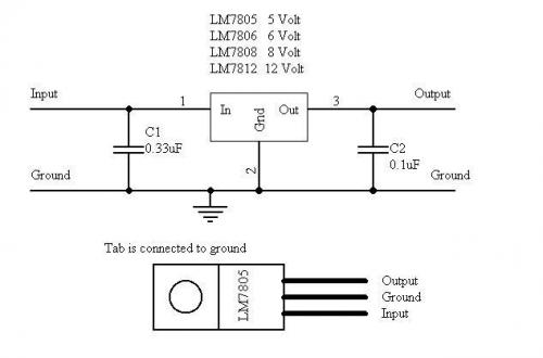

Enkel 12 V spänningsstabilisator byggs lätt med en 7812.

Glöm inte att skruiva fast 7805 på en kylfläns. Kan bli varmt annars om det går några ampere. Om du använder t ex en metallbalk som fläns så glöm inte isolerande kiselbricka och värmefett så du slipper få jord i det du skruvar fast den i. Onödigt med jordloopar som kan ge brumstörningar.

Nja, för att lämna 12V ut behöver en vanlig 7812 minst ett par volt högre spänning in. Dvs 14-15V.
Finns visserligen low-dropvarianter som klarar sig med neråt 0,5-1,0V högre in- än utspänning. Men det hjälper ju inte om apparaten verkligen behöver 12V då matningsspänningen efter alla spänningsfall utan laddning sällan är över 12,0V ute vid apparaten.
