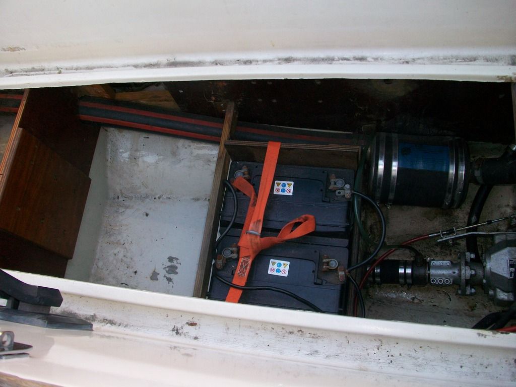

Kopplingen ser ni på bilden, om det räcker?
En kranbil är inga problem att fixa.
Tänk om jag själv kände kranbilsförare så lättsamt och smidigt...
För mitt öga ser det där ut som en rak axel utan mjuka kopplingar (jag har fel ibland...)
Det innebär att inriktningen när du sätter tillbaka är jättekinkig!
Möjligen så KAN det gå om du märker upp väldigt noga hur motorn sitter just nu. Men som sagt...

Kan inte se riktigt på din bild om det är fast el. flexibelt axelkoppling. Men du har en gummislang efter kopplingen så jag tror det är något flexibelt.
Men oavsett vilket är det viktigt att rikta in motorn rätt. Man måste märka upp å ta en massa mått, ev rita streck med tuschpenna/färg så man får tillbaka motorn i exakt samma läge. Å hålla reda å alla shims-brickor, om det finns sådana.
