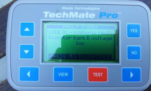

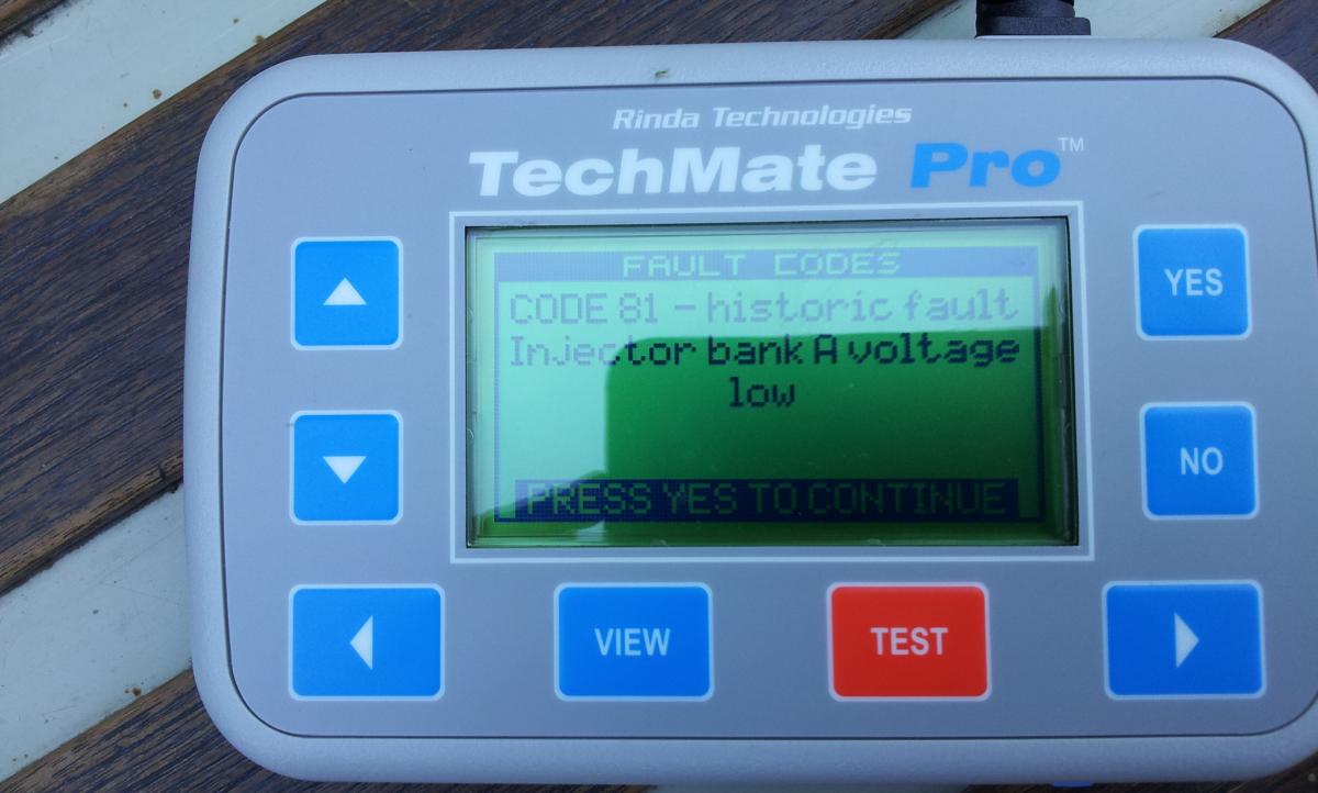

Shas 6 Postad 6 Juli , 2015 Hej på dig Tollarn ! Du har exakt samma tre felkoder som jag.... Och jag har hittat felet ;-). Tyvärr ska jag på semester nu så jag återkopplar om 14dagar... Dela detta inlägg Länk till inlägg Dela på andra webbplatser
Shas 6 Postad 6 Juli , 2015 Elakt va... Första felet Engine shutdown... är ett "summalarm" utan en direkt bakomvarande känd orsak. Motorn går ner i ett skyddsläge för att förhindra att allvarliga fel. Jag hade också kod 81 något med låg spänning till bränslepumparna.I mitt fall var det lågtryckspumpen, tror jag. Jag bytte båda så jag kan inte med säkerhet säga att det var den. Tryckena var bra när jag mätte men kraften kom och gick som sagt. Efter bytet var maskin fortfarande rejält trött och den gick som en potta skit.Fick lite mentalt stöd av en mekk på orten i fredags, en halvtimmes snack i telefon vilket gjorde att jag började om från början. Det är nämligen så att stiften är riktigt känsliga för nedsurning. Bränslepumpsproblematik har ju en tendens att göra livet surt för stiften så att säga. Kollade samtliga stift, 2 var helt ihjäl och de övriga rejält gula i gnistan. Byte de två som var ihjäl och maskin svarade direkt.Varför jag bara bytte två berodde helt enkelt på att jag inte hade fler. Har beställt en komplett omgång idag.... Fick dock en underbar helg... Visst maskin ligger 5knop under de 40mph som den ska gå i men jag har bestämt mig att lösningen sitter i nya stift och så får det vara tills motsatsen bevisats. Ta ut och kolla stiften det ska vara en rejäl blå låga... Ha det // Shas Dela detta inlägg Länk till inlägg Dela på andra webbplatser

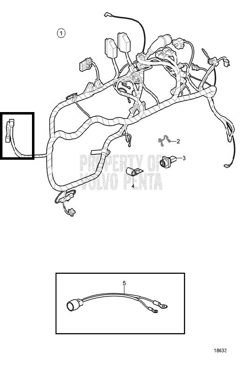

Shas 6 Postad 8 Juli , 2015 Här har jag hämtat en bild från marinparts, ska faktiskt fråga herrarna nere i Göteborg vad de har för förslag för att komma till rätta med detta... Kolla på bilden så ser du vilka kontakter jag menar... Mvh // Shas Dela detta inlägg Länk till inlägg Dela på andra webbplatser
Tollaren 6 Postad 9 Juli , 2015 Japp jag har tagit isär båda kontakterna. Ingen oxid och man hör att pumparna fungerar. Börjar att misstänka spridarna. Jag har hällt i spridarrengöring i br.tanken. Det kanske hjälper. Skall byta stiften i början på nästa vecka. Dela detta inlägg Länk till inlägg Dela på andra webbplatser
Tollaren 6 Postad 17 Juli , 2015 Hej igen! En liten uppdatering. Har bytt stiften samt tillsatt en flaska spridarrengöring (red line). Men skiten kommer igen. Kopplade in instrumentet, fick fyra felkoder. Lika ovan plus " General warning1 tale tale has ben set". Tittar man på motorns värden i realtid när symptomen är i full gång så varierar värdena på batterispänningen 13,2-19 V, tempen på kylvattnet 41-75 gr. C, manifold Air temp. Sedan sätts en del i On läge: check eng.lamp, low oil lev. Inp., General Warn. 1 inp., General Warn. 2 inp. Det känns som jag kan utesluta att spridarna är täppta, det måste vara ett elfel eller att ECM är kass. Vad tror ni? Dela detta inlägg Länk till inlägg Dela på andra webbplatser
