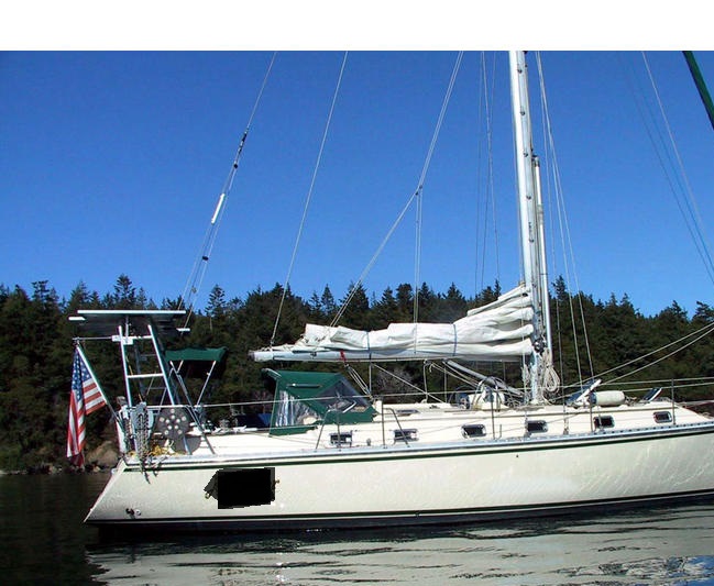

trewq 593 Postad 2 Juni , 2015 Har skotet något akter om mitten på bommen, ner till en balk över luckgaraget (motsv styrhyttstaket), fram till mastfoten och tillbaka till winsch på rufftaket. På bommen är det fäst i en liten hanfot för att fördela belastningen på två punkter. Nöjd med arrangemanget, har även kvar den ursprungliga skotskenan i sittbrunnen, men använder den aldrig. Dela detta inlägg Länk till inlägg Dela på andra webbplatser

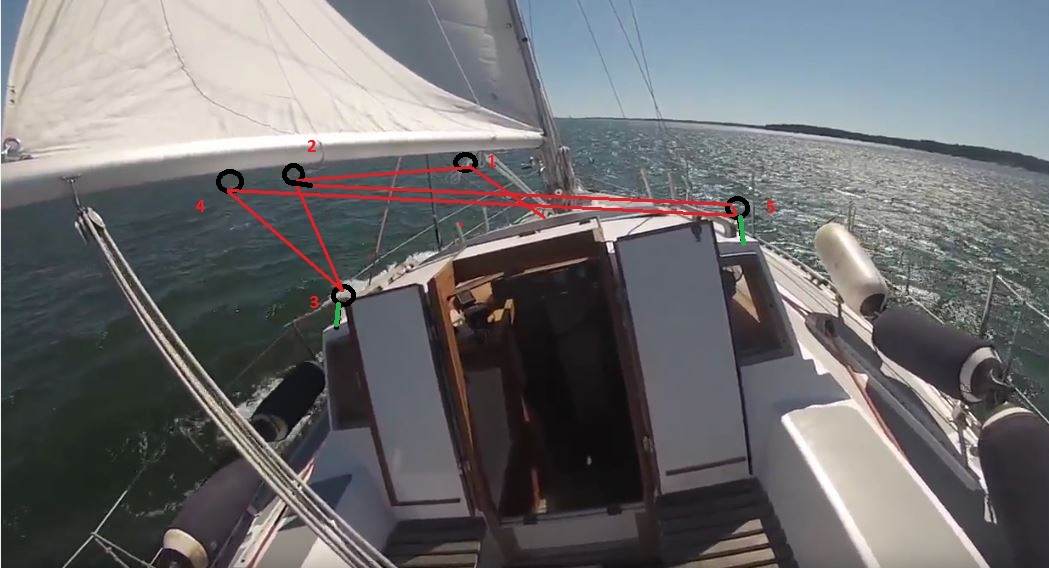

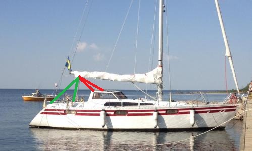

Azguz 105 Postad 12 Februari , 2016 Då är jag igång igen med båten och då kommer alla tankar och alla projekt på en och samma gång tillbaka....Nu har jag följande idé: På bilden nedan ser ni hur det är idag när den är i sittbrunnen fäst föröver ratten: På bilden nedan ser ni det från styrbord sida: Häromdagen hittade jag en design jag kanske kan tillämpa för att flytta storskotet till rufftaket istället. Båten är av stål så det håller väldigt bra. På bild ovan gjorde jag en snabb illustration för förståelse. Då krävs en liten förflyttning av infästningen, men den hamnar ju ändock väldigt långt bak på boomen, så det kanske inte är någon hållfasthetsrisk? Vet att framför hytten kan jag nog inte ha eftersom boomen då måste vara av sådan typ att infästningen kan vara på mitten. Det går ju att flytta blocket nån dm till akterut också. Vad tror ni? På lösningen jag hittat, se bild ovan, så löper skotet från sittbrunn till mastfot, från mastfot längs kickrodden upp till ett block på boomen, sen därifrån till ett lite block i aktern, sen till ett block på bågens babordsida, sen till det mest aktre blocket på boomen, sen ner till ett block på bågens styrbordsida, sen upp till en infästning på boomen bakom det aktre blocket. Det här skulle jag kunna imitera, se bild ovan med kludd på, som så att skotet löper till ett block(1) i mastfot akter om kicktaljan, sen till block(2) på boomen strax akter om kicktaljan, vidare till ett block(3) i akter på boomen, därifrån till ett block 4 på babord sida på styrhyttens tak, därifrån till ett block(5) längst akter på boomen, därifrån till ett block(6) på styrbord sida på styrhyttens tak, sen till infästning(7) på boomen. I teorin tror jag också att infästning(7) kan ersättas och dras till block(5) om det blocket har ett hundsvot. Vad tror ni?Jag är medveten då om att jag tappar trimmöjligheten som jag har med skenen i sittbrunnen, men bekvämligheten av att inte ha ett skvot i sittbrunnen kan överväga det. Dela detta inlägg Länk till inlägg Dela på andra webbplatser
Azguz 105 Postad 12 Februari , 2016 Jag gjorde en liten kludd sett akterifrån: Den röda linjen är som i exemplet, men den gröna är om man drar den till ett hudsvot på blocket istället för till boomen Dela detta inlägg Länk till inlägg Dela på andra webbplatser

Azguz 105 Postad 12 Februari , 2016 I närmare eftertanke kanske det är block(3) som ska ha ett hundavot som 7 går till men då hamnar mer last föröver på boomen. Dela detta inlägg Länk till inlägg Dela på andra webbplatser

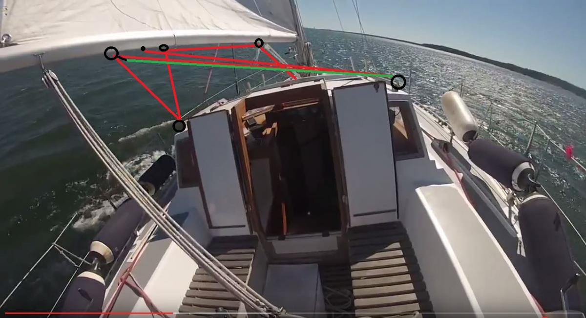

Azguz 105 Postad 13 Februari , 2016 (redigerade) Jag kommer rådfråga benns om följande lösning: Skotet löper från sittbrunn till ett block på mastfoten, sen upp till ett singelblock(1) på boomen, sen till ett singelblock med hundsvot(2) på boomen, sen till ett dubbelblock(3) på babord sida styrhyttens tak, sen till trippeblock(4) på boomen, sen till ett dubbelblock(5) på styrbord sida styrhyttens tak, sen till trippelblock(4), sen till dubbelblock(3), sen till trippeblock(4), sen till dubbelblock(5) och sist till hudsvot på singelbock med hunsvot(2).Tanken är att gå två gånger till varder block 3 och 5 är att få utväxling mellan blocken 3, 4 och 5 så att jag inte behöver vinsch för att skota. Nu har jag inte ritat fler var på bilden, men men..Block 3 och 5 fäst på styrhyttens tag i genomgående röstjärnsbyglar i kanten där 90 graders plåtbalken är. Sån här: Redigerad 13 Februari , 2016 av Azguz Dela detta inlägg Länk till inlägg Dela på andra webbplatser
Mackey 4 868 Postad 13 Februari , 2016 (redigerade) Jag har inte kommit på någon alternativ dragning, men... ...blir det inte omöjligt att skota för bidevindsegleing med ditt system? Du borde ju försöka få infästningen på styrbords sida att bli skotpunkt när du seglar för styrbords halsar och tvärt om. Kan det vara så enkelt som att ha ett storskot fäst på vardera sidan av doghouset. Inte så flashigt, men du har alltid tillgång till storskotet på rätt sida, dvs. i lovart. Skaffa bara ett storskot till så har du allt du behöver. När du seglar som på bilden och vill byta till att ha skotpunkten på doghouset är det bara att fästa in det extra storskotet i lovart och skota hem och flytta det ordinarie storskot till läsidan för att hålla ner bommen. Lite bökigt kan det bli vid skärgårdssegling när du ideligen ska slå, men då får du använda den ordinarie skotpunkten. Tillägg: Nej, det blir det ju inte. Det är bara att skota bommen i mitten. Mackey Redigerad 13 Februari , 2016 av Mackey Dela detta inlägg Länk till inlägg Dela på andra webbplatser
Azguz 105 Postad 13 Februari , 2016 (redigerade) Jag har inte kommit på någon alternativ dragning, men... ...blir det inte omöjligt att skota för bidevindsegleing med ditt system? Du borde ju försöka få infästningen på styrbords sida att bli skotpunkt när du seglar för styrbords halsar och tvärt om. Kan det vara så enkelt som att ha ett storskot fäst på vardera sidan av doghouset. Inte så flashigt, men du har alltid tillgång till storskotet på rätt sida, dvs. i lovart. Skaffa bara ett storskot till så har du allt du behöver. När du seglar som på bilden och vill byta till att ha skotpunkten på doghouset är det bara att fästa in det extra storskotet i lovart och skota hem och flytta det ordinarie storskot till läsidan för att hålla ner bommen. Lite bökigt kan det bli vid skärgårdssegling när du ideligen ska slå, men då får du använda den ordinarie skotpunkten. Tillägg: Nej, det blir det ju inte. Det är bara att skota bommen i mitten. Mackey Nja, jag fundera på ett skot som flyttades från styrbord till babords infästning som drar trippeblocket(4) upp i lovart, men man kan väl likväl ha två skot på varsin sida och dra skoten längs boomen så man får ner det i sittbrunnen bak vid ratten så man slipper gå från den när man ska skota/trimma. Stora frågan blir då fortfarande om det går att flytta boominfästningen för skotet en sådan bit. Det blir runt 1/4 av boomens längd. Redigerad 13 Februari , 2016 av Azguz Dela detta inlägg Länk till inlägg Dela på andra webbplatser
Mackey 4 868 Postad 13 Februari , 2016 Dra skoten längs bommen funkar ju inte så bra på läns! Din ursprungliga lösning är kanske bäst ändå. Du fick ju något att tänka på i alla fall. Kanske kan du dra en skotlina på vardera sidan längs däcket bak till ratten. Om jag skulle göra samma sak som du skulle jag inte oroa mig för att flytta fram skotpunkten så att du har 1/4 av bommen bakom skotpunkten, men skyll inte på mig. Mackey Dela detta inlägg Länk till inlägg Dela på andra webbplatser
