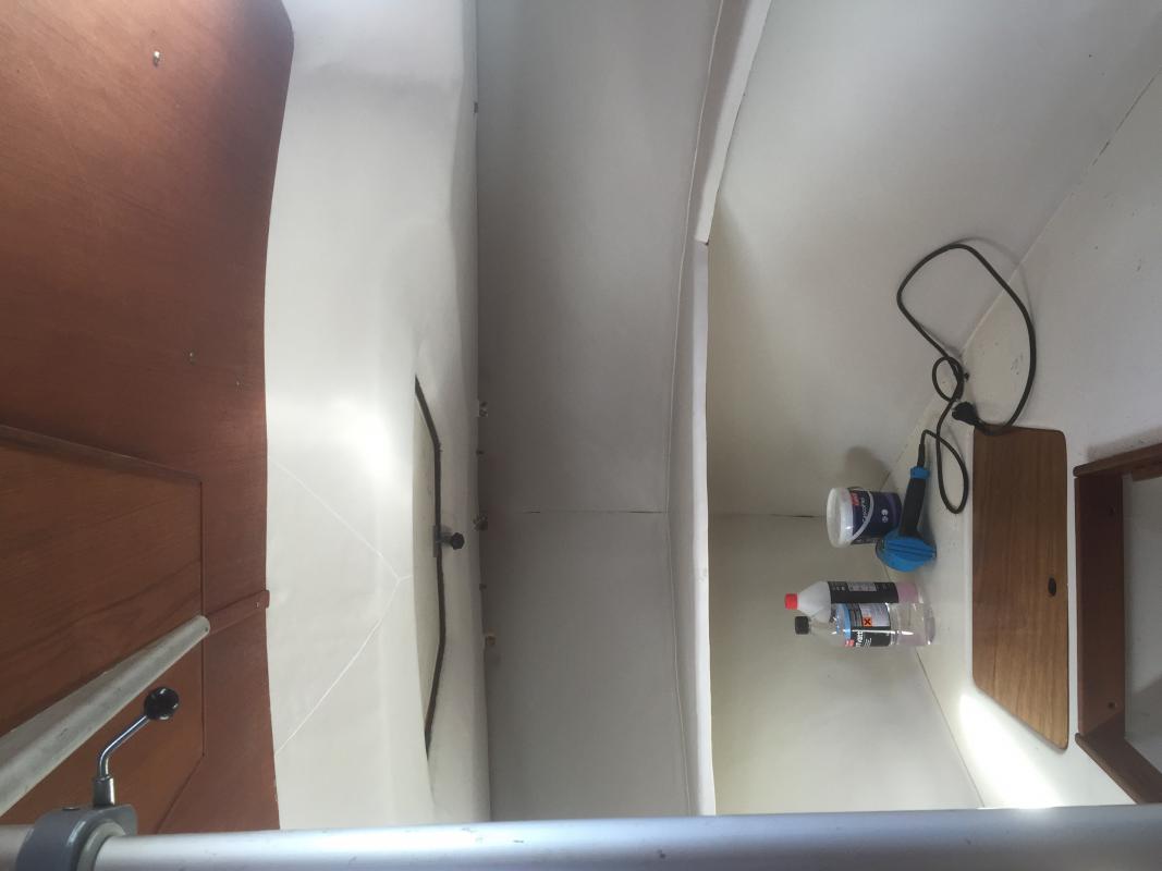

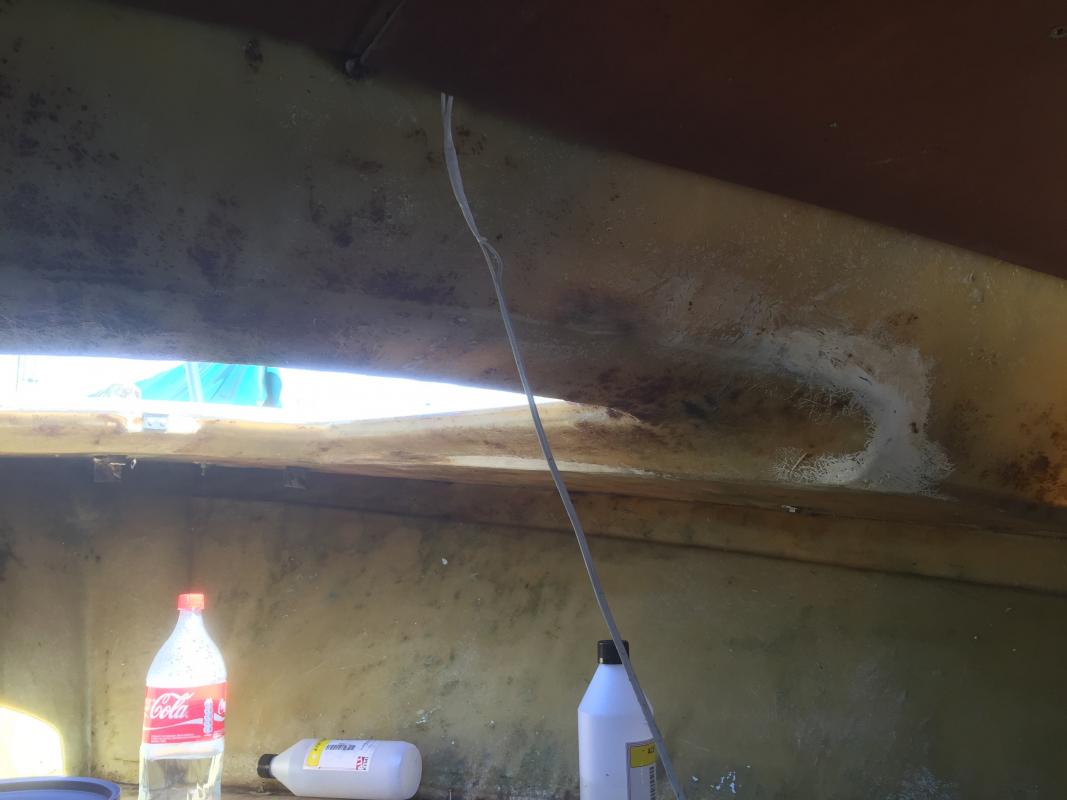

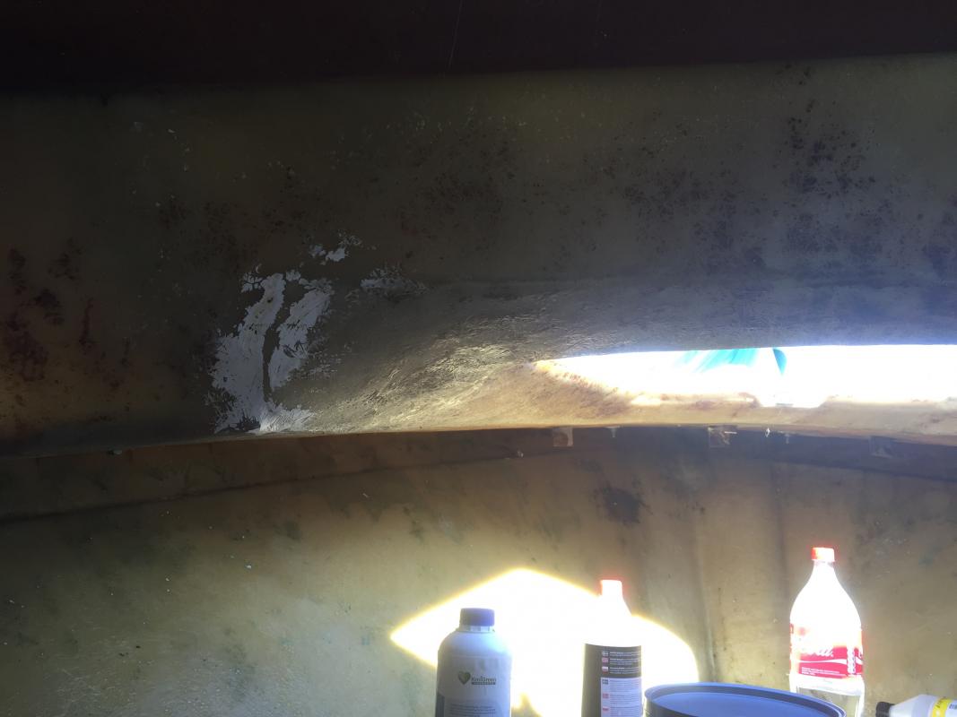

Bobjo 0 Postad 11 Maj , 2015 (redigerade) Hej Jag står i startgroparna till att limma upp ny takbeklädnad i min Winga 25. Rev ner allt i en hast utan att tänka på hur det satt. Nu undrar jag, var lägger man skarvar lämpligast? Det måste väl bli skarvar någonstans? Även ur materialsynpunkt så blir det ju väldigt oekonomiskt med ett stort stycke. Går det att sträcka och böja beklädnaden runt hörn och vinklar utan att skarva? Lägger man omlott i skarvar eller kant i kant? Finns det någon arbetsgång/teknik som underlättar? Lägger med några bilder, men det är kanske svårt att se på dom hur det ser ut. Tror att det bara var en skarv innan, centrerat i ruffen. Tacksam för alla tips jag kan få. //Bosse Redigerad 11 Maj , 2015 av Bobjo Dela detta inlägg Länk till inlägg Dela på andra webbplatser

Bobjo 0 Postad 17 Maj , 2015 Hej Tack för era svar. Vet dessvärre inte riktigt hur jag ska skära till bitarna och var skarvarna ska läggas. Finns det någon med en Winga 25 som kan lägga upp lite bilder så vore jag tacksam. // Bosse Dela detta inlägg Länk till inlägg Dela på andra webbplatser
Thallatha 867 Postad 17 Maj , 2015 När jag gör nåt jobb brukar jag fundera ganska mycket till att börja med, så att jag ser (för min inre syn) hur det ser ut när det är klart. Sen får man jobba sig fram mot det målet. Jag har tre delar under däcket på min båt. Alla tre var klädda med målade plyfaskivor. Limmade liggunderlag direkt mot däcket och klädde med ytmatta på de facken på sidorna. Lät ytmattan gå in på mittfacket. Mittfacket klädde jag en plyfaskiva med ytmatta och skruvade fast skivan med plåtskruv och karossbrickor. Man får ju va försiktig så skruvarna inte går genom däcket. Det kan ända den bäste - det har hänt mig. Man kan täcka skarvar med symetriskt placerade lister i teak eller mahogny - beroende på vilket materia övrig inredning har. Det finns många lösningar och det blir lättare för varje båt man ger sig på Dela detta inlägg Länk till inlägg Dela på andra webbplatser
bhemac 2 859 Postad 17 Maj , 2015 För alla passningsjobb gäller alltid att det går åt mycket mer tid för mallen än för den färdiga delen. Jag stod på ett skutvarv och kollade när de bytte ett bord. Två gubbar gick mellan skutan och bandsågen mest hela tiden. Efter ett tag hade de bytt till en ny bräda. När de äntligen verkade klara såg gick de in och sågade till det riktiga bordet. De kunde sitt jobb och det jag lärde mig var att lägga tid på mallen. Ska man sätta matta tex i en båt så börjar man malla med brunpapper och tejp. Först med mindre bitar som tejpas ihop och sedan med större bitar. Det går ganska snabbt. Sen lägger man ut hela mallen och funderar på hur mattvåderna ska läggas, mycket bestäms ju av mattans bredd. För den som är van går det mycket fortare, jag hade en mattläggare till hjälp, det tog inte honom lång stund att sätta mattan. Men även han började med brunpapper. Dela detta inlägg Länk till inlägg Dela på andra webbplatser
tompelompe 74 Postad 17 Maj , 2015 Ännu enklare är det att göra mallar med genomskinlig plast som fästs med dubbelhäftande tejp, rita på plasten med märkpenna och malla av på skivor. Dela detta inlägg Länk till inlägg Dela på andra webbplatser
Thallatha 867 Postad 17 Maj , 2015 Jag brukar köra med wellpapp. Den är ju så pass styv, så den är stadig i sig själv. Är det "besväliga" ställen man skall malla av kan jag göra upp till fyra bitar, som avpassas var och en och sedan tejpas ihop.. Dela detta inlägg Länk till inlägg Dela på andra webbplatser
bhemac 2 859 Postad 17 Maj , 2015 Brunpapper tycker jag ofta är det enklaste, det är ganska plant om man motrullar någon dag i förväg, i hörn och över hårda kanter får man direkt en markering om man trycker lite. Fäster upp gör jag oftast genom att skära ut hål och sen tejpa över med maskeringstejp. Sen har jag en flaska med vad jag tror är textlim som fungerar ungefär som sättlim, man lägger en sträng, trycker fast och sen kan man ta bort det inom någon timma. Det brukar vara enklare att skara rakt på frihand i papper än i plast. Även gråpapp är bra som mallar men i ett senare läge. Wellpapp fungera också, kan ibland vara jobbigt när man ska skära nästan parallellt med rillorna. Men wellpapp har jag sällan hemma. Nu har jag inte mallat så mycket i tak utan mera för skott, kök, durkar mm. Där kommer ofta frigolit till användning för att staga upp. Sista steget brukar bli masonite, ett underbart material som kan användas på många ställen i en båt. Masonitmallen kan användas för att för fräsa fräsa kanten på plywood med en kantfräs. I ett tak, eller rättare sagt, underdäck skulle jag börja med ca 60x20cm bitar längs kanterna och sen jobba mig in mot mitten. Dela detta inlägg Länk till inlägg Dela på andra webbplatser
Bobjo 0 Postad 26 Juni , 2015 (redigerade) Hej Så här blev det till slut. Tack för tips! Det var betydligt mer jobb än vad jag trodde och gör nog inte om detta i första taget. Redigerad 26 Juni , 2015 av Bobjo Dela detta inlägg Länk till inlägg Dela på andra webbplatser
