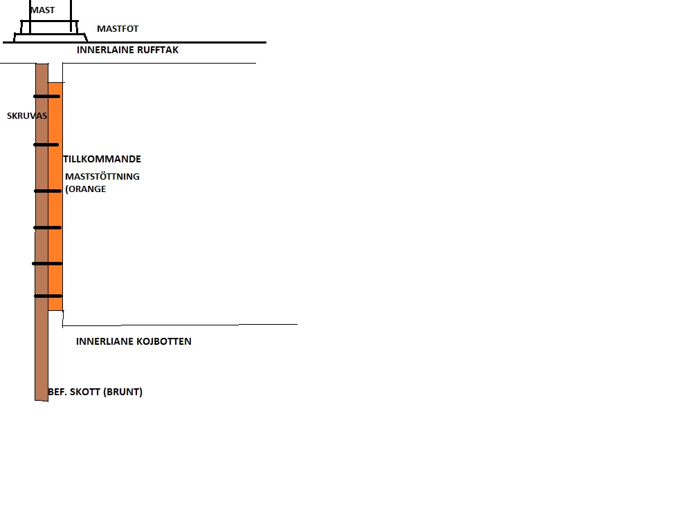

På min gamla havsfidra stod ju masten på överbygget på en balk mellan de två delarna av skottet. När man satte ann vanten tryckte masten på skotten så de böjde sig.
Stagade upp skotten med två stöttor. en på varje sida av balken SB och BB.
I princip hade jag kunnat krökt skotten hur mycket som helst genom att sätta ann riggen.
Efter att jag pressat in de två stöttorna och skruvat fast dem i skottet, sjönk överbygget bara en knapp cm, sen blev maststöttningen  stabil.
Vågade dock aldrig sätta an riggen efter Seldens rekommendationer
http://thallatha.blogspot.se/2012/04/maststottning-pa-havsfidra.html
