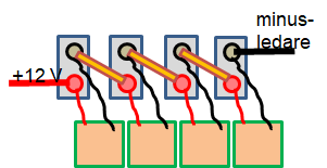

macsolve 0 Postad 3 December , 2017 (redigerade) På 2017-11-28 på 16:44, SteX säger: Jag använder dessa: https://www.ev-power.eu/Battery-Management/Cell-Balancing-Module-3-60V-1-7A.html?cur=1 Jag har 4 st /cell, dvs totalt 16 st. Fungerar väldigt bra att toppbalansera cellerna. Jag har tittat på dessa men förstår inte hur de används. Parallellkopplar man den med respektive cell? Och hur dimensionerade du så att du kom du fram 4 st per cell? Redigerad 3 December , 2017 av macsolve Kompletterande fråga om dimensionering Dela detta inlägg Länk till inlägg Dela på andra webbplatser
SteX 4 Postad 3 December , 2017 1 timme sedan, macsolve säger: Jag har tittat på dessa men förstår inte hur de används. Parallellkopplar man den med respektive cell? Och hur dimensionerade du så att du kom du fram 4 st per cell? Principen är att man sätter kopplar + och minus på varje balanserare per cell se min lilla skiss som visar principen. Jag lade ingen större tankemöda på hur jag dimensionerade. Började med 2 st per cell (totalt 8 st) men insåg att om det är kanske lite klent om jag får obalans i mina celler när generatorn laddar. När jag köpte kretsarna visste jag inte hur mycket ström min generator skulle kunna ge mer än att max är kring 60 A. Jag trodde att det skulle hamna kring 30 - 35 A, men i verkligheten ger ju generatorn 45 A. Jag visste att andra användare kör rakt av utan balansering och de har inga problem med sina installationer. En korrekt dimensionering ifall man får obalans är att 1/4 av max laddströmmen ska man kunna hantera per cell. Normalt är att min generator börjar med ca 60A som sen sjunker ner och stabiliseras på 45 A. Dessa 45 A delas av 4 celler, dvs korrekt dimensionering för min båt skulle vara att bränna bort 11,25 A per cell. För att klara den strömmen behöver jag 7 st balanseringskretsar per cell. Vilket betyder 4x7= 28 kretsar totalt. Vill man kunna hantera 60 A som delas mellan celler måste man bränna bort 15 A per cell, dvs man behöver 9 st balanserare per cell (4*9 = 36 st). Det slutade med en sk ingenjörsmässig bedömning, jag bestämde mig för att jag har tillräckligt mycket med 4 st per cell. När LiFePO4 cellerna blir 100% laddade sticker spänningen iväg mycket snabbt. Det har hänt två gånger under sommaren att en av cellerna har fyllts lite snabbare, min cell logger har detekterat 3.7 V i en av cellerna (under typ 60 sekunder) laddningen avbryts av generatorn när övriga celler har ca 3,55 V. Man har då ca 3,7V+3,55V+3,55V+3,55V = 14,35 V. Den cell med 3.7 V ligger högt och balanseringsenheten jobbar då på att sänka spänningen. För att ytterligare få ett säkert system har jag lackat alla balanseringsenheter med kretskortspray (2 lager) så att de överlever många år i marin miljö. För att vara ännu mer säker har jag satt 40A säkringar (bladsäkringar) om nu elektroniken skulle gå sönder eller om en kabel skakar loss för att vara nästintill 100% säker på att balanserarna inte ska kortsluta cellerna. Dela detta inlägg Länk till inlägg Dela på andra webbplatser
macsolve 0 Postad 3 December , 2017 21 minuter sedan, SteX säger: Principen är att man sätter kopplar + och minus på varje balanserare per cell se min lilla skiss som visar principen. Jag lade ingen större tankemöda på hur jag dimensionerade. Började med 2 st per cell (totalt 8 st) men insåg att om det är kanske lite klent om jag får obalans i mina celler när generatorn laddar. När jag köpte kretsarna visste jag inte hur mycket ström min generator skulle kunna ge mer än att max är kring 60 A. Jag trodde att det skulle hamna kring 30 - 35 A, men i verkligheten ger ju generatorn 45 A. Jag visste att andra användare kör rakt av utan balansering och de har inga problem med sina installationer. Stort tack för ditt svar! Jag hittade ett antal bilder på installationer av CBM här efter min fråga http://gwl-power.tumblr.com/search/Cbm Jag har en VP2030 och tror att min generator också är på 60A, så jag borde kunna förlita mig på din bedömning. Hade tänkt nöja mig med två per cell med tanken bättre än ingen, men det är kanske dumsnålt. Men cellogger tänkte jag iallafall skaffa också. Den är ju inte så kostsam. Dela detta inlägg Länk till inlägg Dela på andra webbplatser
SteX 4 Postad 3 December , 2017 Det finns olika sätt att montera kretsarna. Jag monterade mina balanseringskretsar i 4 st ventillerade plastlådor från Kjell&Co, artikel 89012. Det får plats 2 st dubbla kretskort per låda. Dela detta inlägg Länk till inlägg Dela på andra webbplatser

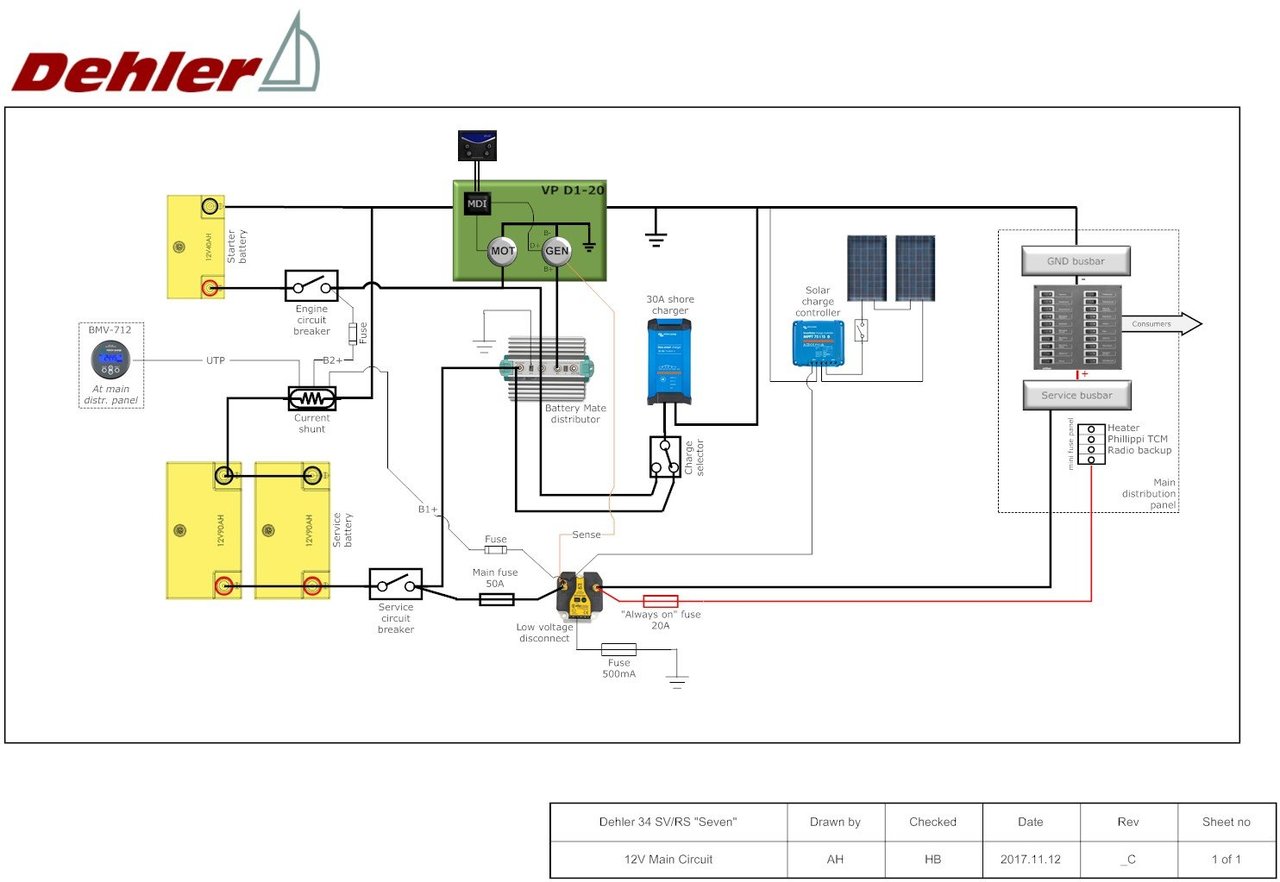

Consensus 5 Postad 3 December , 2017 Så här har jag gjort. 2x90Ah Winston 12V-monoblock i servicebanken och ett dito 40Ah till starten, från EV-Power. Jag har behållt separerade kretsar pga den långa kabeldragningen jag hade behövt göra från servicebanken till motorn. Och lite paranoia också... Ny landströmsladdare Blue Smart 30A med litiumprogram från Victron, programmerbart underspänningsskydd PT100 från Alfatronix, och en BMV-712 batterimonitor från Victron. Samtliga Victronprylar, inkl solcellsregulatorn, har blåtand. Det möjliggör enkel programmering, på/avstängning, övervakning. Totalkostnad ca 18.000:- Dela detta inlägg Länk till inlägg Dela på andra webbplatser

Consensus 5 Postad 4 December , 2017 Nja, det finns oändliga variationer. Om du kollar mitt schema högre upp, så ser du: Underspänningsskydd Ingen cellbalansering alls (monoblocken går ej att balansera) En batterimonitor Två kretsar, service och start Inget överspänningskydd utöver batterimonitorn som larmar vid valfri SoC, underspänning och överspänning. Hade jag köpt individuella celler så hade jag inte balanserat dem, utan monitorerat med en cell-logger i första hand. Så länge den visar att allt är brunsås, så finns det ingen anledning att överkomplicera detta. Ju mer prylar och elektronik, desto fler felkällor. P.S. Behåller du startkretsen så är det en fördel om den också är med LiFePo-batterier. Annars har du två olika laddningsbeteenden på de två bankarna. Troligtvis kommer blysyra-acken aldrig att laddas fullt. Allra enklast är att gå på en enbankslösning. Dela detta inlägg Länk till inlägg Dela på andra webbplatser

macsolve 0 Postad 4 December , 2017 5 timmar sedan, Consensus säger: Nja, det finns oändliga variationer. Om du kollar mitt schema högre upp, så ser du: Underspänningsskydd Ingen cellbalansering alls (monoblocken går ej att balansera) En batterimonitor Två kretsar, service och start Inget överspänningskydd utöver batterimonitorn som larmar vid valfri SoC, underspänning och överspänning. Hade jag köpt individuella celler så hade jag inte balanserat dem, utan monitorerat med en cell-logger i första hand. Så länge den visar att allt är brunsås, så finns det ingen anledning att överkomplicera detta. Ju mer prylar och elektronik, desto fler felkällor. Jag tänker också i ungefär dessa banor, men har tänkt gardera med 2-4 resistiva CBM per cell, utöver cellogger. Jag tänker att cellerna efter initial balansering bör vara så likvärdiga att resistiv CBM bör kunna jämna ut de små variationerna utan problem. Är det större skillnader t ex pga defekt cell larmar celloggern för det. Jag är inne på en gemensam batteribank men reservera 15% kapacitet för motorstart genom att förbrukarna ligger bakom en Victron BP-65. Nu är det väl så att CBM inte tar hand om hela laddströmmen, utan bara en liten del som shuntas av för att jämna ut laddningsspänningen. Den cell som är i obalans har högre inre resistans vilket ökar spänningen över den, och CBM kompenserar för detta genom att parallellkoppla motstånd för att minska den "upplevda" resistansen för cellen. Citat Passive balancing allows the stack to look like every cell has the same capacity as the weakest cell. Using a relatively low current, it drains a small amount of energy from high SoC cells during the charging cycle so that all cells charge to their maximum SoC http://www.linear.com/solutions/7362 Detta motsägs dock av http://gwl-power.tumblr.com/post/5744573345/the-demonstration-of-function-of-the-cbm-boards, men det framgår inte heller hur stor obalansen är mellan cellerna i den demonstrationen, för det har väl stor betydelse? Angående att generatorn "trycker på" med en viss strömstyrka - man får väl snarare se det som att generatorn håller en viss spänning, och har MÖJLIGHET att leverera upp till en viss strömstyrka, exempelvis 50A. Nu har LFP-batterier väldigt låg inre resistans, men när de närmar sig fulladdade bör ändå strömmen minska i takt med att spänningsskillnaden mellan generator och batteribank jämnas ut. Dela detta inlägg Länk till inlägg Dela på andra webbplatser
