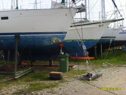

Lasse-L 341 Postad 2 December , 2014 Jag tror att "Greklandsmetoden" kommer sig av att de bara har 2 tums avloppsrör. Så var det på varvet i Preveza. Där fanns en påse att stoppa pappret i. På varvet installerar jag bogpropp i kompissen båt. Soptunna som arbetsbänk. http://lasselundell.se/medelhav.html Dela detta inlägg Länk till inlägg Dela på andra webbplatser
