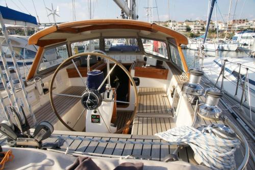

Letade rätt på en bild som kanske kan vara inspirerande? Ingen Storebro men klassisk.
Själklart ska du bygga något som är både i rätt stil i förhållande till båten och modernt!

Snyggt!
