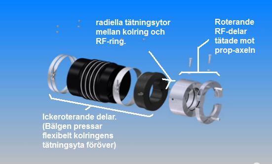

Fördelen med PSS- tätningens princip, är att det inte blir någon värmeutveckling att tala om. Tätningsytorna är spegelblanka, och glider väldigt lätt. Jag har inte läst någonstans att man måste vara noggrannare vid motoruppriktningen, när man använder en PSS- tätning. Eftersom den inte har något lager, borde det väl vara tvärt om. Om det är möjligt, ibland går det inte på grund av utrymmesbrist, monterar jag inget annat, och har inte gjort så på ca 15 år. Inte ett enda klagomål, har jag haft. Däremot har många sagt att det är första gången båten är tät. Jag bytte nyligen motor i en Nimbus 2600, som hade en PSS-tätning jag monterade för 7 år sedan. Den hade inga tecken alls på slitage, utan var bara att montera tillbaks. Spädvatten är något som gamla gubbar säger. Det betyder att man tar en del sjövatten från motorn, och trycker ut i hylsröret. Då vet man att lager och tätning alltid har vatten. Rotorn är ingen ALU- klump, utan är av rostfritt stål.

Smart lösning som tydligen fungerar utmärkt, och varför det skulle krävas extra noga uppriktning jämfört med andra tätningar har jag också svårt att se.
Rollen: Då känner jag mig också bemyndigad att använda ordet spädvatten. :)
Tätningen på bilden är för grövre axlar. Klenare dimensioner har inte den extra ringen med skruvar, som trycker rotorn mot kolringen. Förmodligen orkar man inte komprimera bälgen med handkraft, när man kommer upp större dimensioner.

Lustigt att det står att tätningsytorna är radiella!
Men det stämmer väl? Själva tätningsytorna sitter ju vinkelrätt ut från axeln, alltså på ett plan längs  dess radie.
Förmodligen menar man inte själva tätningsytan när den benämns axiell. (Exempelvis ett axiallager som förhindrar axiell rörelse har ju radiella rullbanor och möjligen används liknande logik för tätningars riktning?) Bilden f.ö. snodd ur en av demofilmerna och textad av mig.

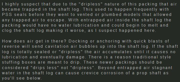

Håller f.ö. helt med Rollen angående skillnaden mellan kavitation och ventilation. Kavitations-bubblor består av gasliknande* vattenånga och imploderar väl ögonblickligen så snart trycket höjs igen. Sådant brukar ge slitage på propellerbladens kanter. Men att bubblorna skulle lagras i tätningen är rimligen helt uteslutet. Den i.o.f.s. mycket insatte författaren av den 3-sidiga tråden måste ha råkat ut för ventilation (nerdragning av bubblor av gasen luft) när han uppmätte kraftigt ökad temp i sin tätning vid kraftig backning och sen slarvat litet med benämningarna.
*) Överkurs: Skriver "gasliknande" för i själva verket består de av joniserad het plasma om jag fattat detta rätt. (Finns ju fyra grundläggande materietillstånd enligt gängse benämningar, alltså fast flytande gas och plasma. Den sista är en sorts gasliknande soppa av mer eller mindre söndertrasade molekyler - eller rent av trasade atomer.) PISTOL-RÄKANS överraskande jaktmetod kan få illustrera hur märkliga effekterna av detta kan bli.
