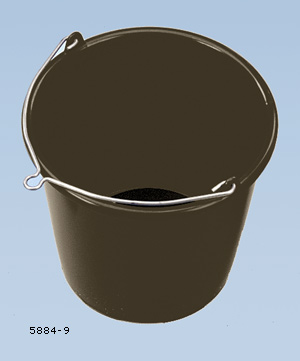

toaen 510 Postad 16 April , 2014 Hej, Jo som sagt, förutom den i motorrummet som jag förmodar de flesta har vad skall man ha? Storlek? Typ? Fabrikat? Ha d gott, hej! Nån släckutrustning i motorrummet har jag inte - tror inte det är så vanligt på en segelbåt. Däremot två tvåkilos pulversläckare. En i däckssalongen och en i garderoben mellan däckssalongen och förpiken. Borde haft en i akterruffen - lätt åtkomligt från sittbrunnen - också. Och så en "pyts" förstås. Den är ju bra att transportera vatten åt båda hållen. Det sägs ju att den bästa länspumpen är "en rädd man med en spann". Vanliga spänner har man ju några ombord, men det är ju inte lätt att få upp vatten ur havet med en vanlig spann. Dela detta inlägg Länk till inlägg Dela på andra webbplatser
