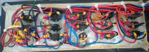

Båten är från 1979 och strömbrytarpanelen är ombyggd en gång sen dess. En salig röra med kabelhärvor. Insåg att det var lika bra att göra om den delen av elsystemet när jag ändå höll på.

Jag valde att lägga Autopiloten på en av de befintliga strömbrytarna som sitter närmast upp under däcket. Den borde va mer skyddad där.
Har monterat en lysdiod på varje strömbrytare som lyser när brytarna är till. Pluss lite special för vissa lanternor och fläktstyrningen.  ;)
Dessvärre tog arbetet stopp. Beställde 100 meter 2x2,5 mm2 förtent koppar"kabel" (sladd). Den va restad hos Watski. Får den förhoppningsvis i slutet av nästa vecka.  :angry:
Har börjat att klippa häcken och göra lite annat trädgårdsarbete hemma.  :(
Har dessvärre ingen bild på panelen mer än från baksidan. :P
