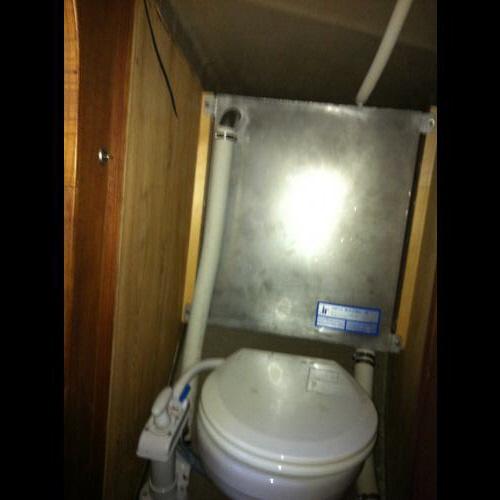

Peter_K 4 377 Postad 5 Januari , 2014 Angående placering... jag skräddarsydde en som passade under skarndäck, bakom toastolen i det annars ganska oanvändbara utrymme. Tanken blev hela 65 liter! Detta trots att utrymmet inte var så speciellt djupt, men tanken blev c:a 50 cm bred och 60 cm hög. Dela detta inlägg Länk till inlägg Dela på andra webbplatser

Funkis 143 Postad 5 Januari , 2014 Synpunkt på tank uppe under skarndäck, två fördelar och en nackdel. Ofta ett stort outnyttjat utrymme, precis som PeterK påpekar. Vill du sedan ha tömning genom fall, utan pump, är det ofta enkelt? Men... Vi hyrde en sådan båt, en nästan ny Jeanneau. Där var det vatten i skålen varje morgon... Fast vi blev noga med att ställa vredet i stängt läge på kvällen. Ett litet läckage alltså? Ett år gammal båt. Roade mig med att kolla just detta på flytande båtmässan i Gustavsberg. Nästan HÄLFTEN av båtarna hade mer eller mindre vätska i toastolen! Min bedömning är att många säljare bor ombord, enkelt, roligt och säkert? Några av båtarna var lånade kundbåtar men många var helt nya. Så min gissning är att detta är ett kommande problem när vredet ej tätar helt? PS Ja, jag tror jag kan bedöma om det är lite mer vatten än det ska vara i skålen. Och i en båt låg vattnet ända upp till kanten... Dela detta inlägg Länk till inlägg Dela på andra webbplatser
froppa74 0 Postad 5 Januari , 2014 Tror att detta skulle fungera för oss också men jag är lite orolig för att tanken ska orsaka lutning på båten. När tanken är full så motsvarar det ungefär att en vuxen person står på skarndäck..... Blir det inte så?? Dela detta inlägg Länk till inlägg Dela på andra webbplatser

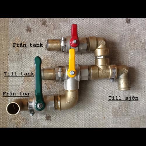

toaen 510 Postad 5 Januari , 2014 Installerade en tank för några år sen. Det fanns en plats där en 40 liters färdig tank skulle få plats om jag gjorde några små justeringar på den och där det dessutom var lätt att komma ner från ton och lätt att få upp en slang för sugtömning. Hemma har jag nära till tommningstation, men under sommarens seglatser fanns det inga stationer på rimligt avstånd tex när jag var i Glafsfjorden så jag blev tvungen att pumpa ut i sjön. Har många döutrymmen i båten som inte är så lättåtkomliga där det skulle gå att få in en extratank. Visserligen får jag sätta ett extra sugutag i däcket, för att gå fram och tillbaka med två slangar är nog lite väl mycket. Om inte ....................... Usch - nu fick jag ett projekt till på hjärnan. Dela detta inlägg Länk till inlägg Dela på andra webbplatser

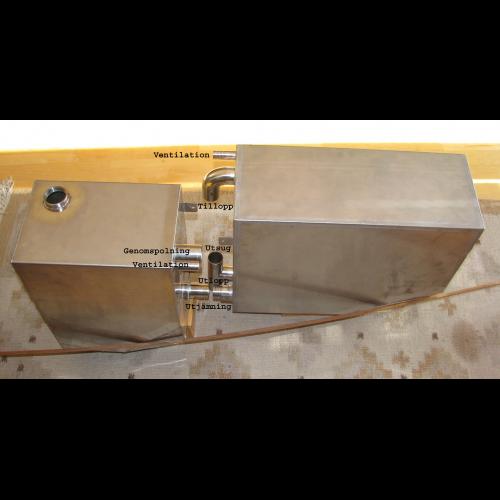

Vilse 13 Postad 6 Januari , 2014 Ang seriekopplade tankar. Har haft 24 L i några år och det räckte i när jag låg i naturhamn. Bytte till en 40L och den gick in bakom stolen om anslutningarna byttes och svetsades om. 24L tanken hade Wema-stos sedan tidigare samtidigt skulle jag bygga om inredningen så jag seriekopplade tankarna för att få så stort som möjligt inför den nya lagen. Tidigare hade jag utsuget ovan tanken, med den nya hamnade detta fel så jag var tvungen att ta upp ett nytt hål mellan tankarna. 24L tankens tidigare utsug fick bli ett genomspolingstillopp. Detta visade sig vara smart. Gängar i en stos och sedan spolar jag vatten under tryck och fyller systemet och suger ut allt nya utsuget. Det går även att suga baklänges om utjämningsslangen skulle gegga ihop. Har fungerat som tänkt. Enda nackdelen med placeringen är att det blir slagsida med full tank men det kan jag kompensera med omstuvning. Dela detta inlägg Länk till inlägg Dela på andra webbplatser

toaen 510 Postad 7 Januari , 2014 Den rörkopplingen var snygg - helt i min stil. Dela detta inlägg Länk till inlägg Dela på andra webbplatser
