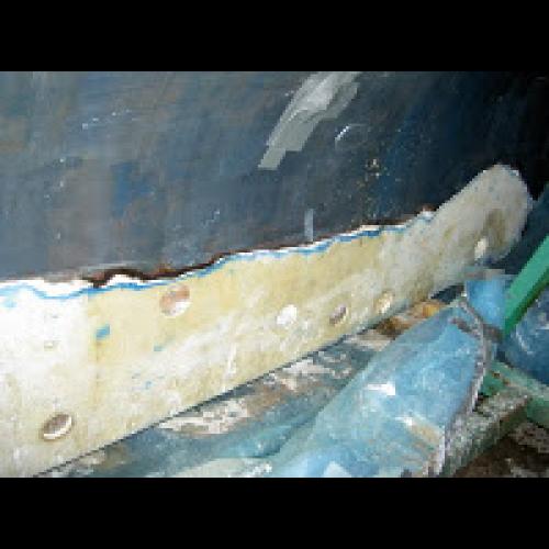

Vad jag ska göra?
I den här tråden undersöker jag alternativet att - med rimlig arbetsinsats och utan att damma ner allt för mycket - själv ta bort all gelcoat under vattenlinjen istället för att låta en firma blästra botten för ca 5000:- kr.
I samband med detta ska jag avverka en hel del glasfiberarmerad plast på roder, köl och skrov (under vattenlinjen). Detta ska jag göra även om jag låter blästra botten. Det mesta av plasten verkar ha kommit dit i efterhand så endast delar av det jag tar bort ska ersättas med ny plast.
Läste/såg/hörde om några som el-hyvlat sin botten och tyckte det funkade bra. Om jag gör det jobbet själv med el-hyvel tänkte jag att kanske el-hyveln även kunde funka på glasfibern.
El-hyvel verkar ju enliGT MG:s medlemmar inte vara någon höjdare för glasfiber så tack för övriga tips så länge. Synd att det inte finns något revolutionerande hjälpmedel...

Tyvärr kan jag inte lägga in länkar längre verkar det som, men på Arne Olsén AB's hemsida under båtar och sedan osmos så direkt varna man från att ta bort glasfiber med elhyvel.
Jag anser också man ska vara försiktig med att ta bort glasfiber, speciellt i kölstrålet eftersom det är en viktig del av båtens styrka och konstruktion - om man inte vet vad man gör till 110%.
Varför ska du öht ta bort gelcoaten för det här jobbet förstår jag inte.
Under rubriken; Båtar/ Osmos (böldpest) 3;e stycket
http://www.arneolsenab.se/batar/
I detta sammanhang måste en STOR VARNING utfärdas för en elhyvel som har marknadsförts som “gelcoatborttagare”. Den “klipper” tyvärr bort en del (1-2 mm) av det tunna glasfiberlaminat (3-6 mm) som finns och som man ska vara mycket rädd om.

Jo så här är det, vi har fått rådet att låta skrovet torka ut eftersom det är onödigt mycket fukt i det. Detta har vi känt till sedan innan vi köpte båten för tre år sedan liksom att bälg, genomförninga mm också bör bytas/ses över. Vi tänkte passa på att ta allt på en gång när vi ändå håller på så planen är att göra en helrenovering under vattenlinjen vintern 2014/2015.
Tack Peter_K för varningen mot att använda el-hyvel.
Någon som vet varför just detta skikt är så viktigt att ha kvar???

Mackey skrev: Någon som vet varför just detta skikt är så viktigt att ha kvar???
PeterK skrev också:
Glasfibermattor ihopbakade med sammanhållande plast utgör väl som sagt själva skrovstyrkan, allt annat är ytskikt eller distansmaterial utan egen styvhet eller styrka?
Lite som att armeringsjärn och cement ger mycket större styvhet och strukturell seg hållfasthet då de hopbakas än var för sig. (En till två millimeter på ett sexmillimeters laminat utgör 17-33%. Finns nog delvis ytterligare ett inre laminat med distansmaterial emellan gissar jag? Så säg 8-16% istället.) Hmm, om någon av misstag skulle skala av exempelvis ölandsbron såpass mycket armerad betong, så ... eller är jag fel ute?

När jag läste det Arne Olsson skrev fick jag en lten tanke att han menade att elhyveln kan rycka loss upp till 2 mm av glasfibertrådarna i laminatet.
Det är ju glasfibern som ge styrkan i ett plastskrov. Plasten är ju bara till för att hålla ihop det hela.
Ja har slipat ner 3/4 delar av botten på min storfidra - långkölad 25 fot. Det gällde att ta bort bottenfärg och underliggande tjärepoxy, men inte gelcoaten. Jobbet gjordes med cexenterslip och grovt papper.

Ja, det stämmer med tiden - men varken du eller jag tog bort gelcoaten, och våra båtar var mindre. Dessutom pallar man inte många timmar i streck, ett par-tre-fyra kanske? Har man fukt i botten ska ju den bort, men inte laminatet. Gelcoaten är hård som ett helvete att slipa, och då får man nog köra rondell och grovrengörare eller flapdiscs, men jag skulle överväga att blästra då det dammar duktigt att slipa utan dammsugare.
Vad spelar det för roll med de slipspåren som blir efter ett slippapper om man skall ta bort bottenfärgen ner till gelcoaten och sedan lägga på en epoxygrund.
Håller på med ett sån jobb - ett långtidprojekt. wink Slipar bort bottenfärgen och tjärepoxygrunden med ett 40- papper. När all färgen är borta tänkte jag gå över botten med ett finare papper för att få hytan helt ren.
Min uppfattning är att de ytterst finareporna som blir efter slipning  bara är en fördel för att epoxyn skall fästa bättre.
När jag fixade en begränsad böldpestskada på storfidran 2005 slipade jag bort gelcoaten mm med en vinkelslip med en Flapdisk http://www.biltema.se/sv/Verktyg/Slip-och-Kap/Ovrigt/Flapdisc-19261/
Efter att jag åtgärdat skadan, torkat och återställt. laminerde jag över ett par lager epoxylamimat, som spcklade och slipades slät.
Inte ska du ta bort gelcoaten väl? Det är väl bara vid svårare fall av böldpest man gör det.
