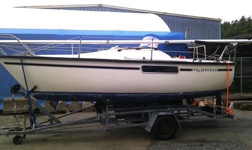

Stämmer bra det Toaen, den mindre Albin 57:an ger mig i nuläget mer. Att hänga på vagnen bakom bilen och bara dra iväg till nya vatten. Att halvvägs kunna krypa upp i båten och knyta sig inför nästa dags vidare transport mot målet. Att sjösätta någon helt annanstans än de vanliga farvattnen. Få möjligheten att se så mycket mer på kortare tid då man slipper segla hela vägen dit, för en del är resan målet, för andra inte.
Min Albin är inte något stort skepp men den seglar som ett. Trimkänslig som min större Dominant 78. Beter sig som en jolle. Att veva upp kölen under segling är inga problem då trumman ligger rakt under masten och vinschlinan går upp till en vinsch på rufftaket. Kölen väger 255 kg och det finns ingen vattenbarlasttank man behöver fylla eller tömma heller. Totalvikt på båt och trailer ligger på humana 1150 kg och min Golf TDi 4-motion får dra 1630 så marginal finns.

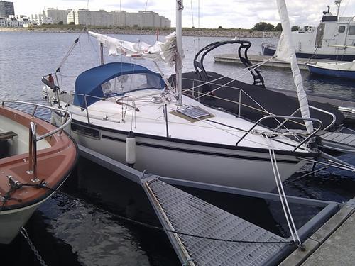

Har ju numera ett peke även på den och en sjuh________es stor gennaker på 30 m2 som gör att båten blir en riktig undanvindsbåt i lättvind, har inte vågat hissa den än i vindar över 5 m/sek. Att då hissa upp kölen är nog en spännande upplevelse.
Här en bild med halvfärdigt peke, skall kläs med något mellan rören.
