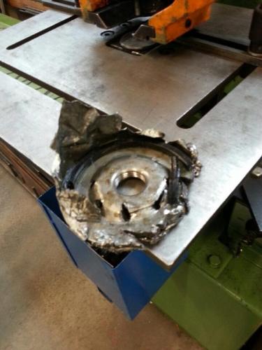

Under vintern kan du ju hjälpa honom med tillverkning av specialverktyget. Ingen svår grej precis. Det finns en bra bild plus nya filtret att testa var piggarna exakt ska sitta. Tillräckligt långt skaft.
Men man får se till att inte dra åt ännu mer.
Såja då var det loss!
Fick hjälp av en gubbe på hans jobb som löste det med diverse verktyg, bla en luftdriven huggmejsel med specialtillverkat framstycke på, vanlig huggmejsel, slägga och lite annat småkrafs. Repliken efter 2h slit var

Olja på packningen och dra åt för hand så blir det enklare nästa gång. (Jag vet att det inte var du som satte dit filtret förra gången).
Tack för återkopplingen till tråden, från och med nu vet vi alla att vissa oljefilter kan ha tillverkats av smådjävlar som förmodligen haft själva f-n som arbetsledare. Litet som tomtens verkstad men med elakt syfte.
