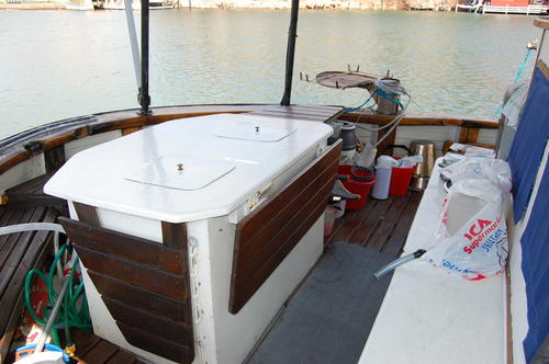

Gedda 24 Postad 26 Oktober , 2013 Världens bästa box kan du inte bygga för den har jag ;-) Den är plastad på insidan, tappventil i botten och även en köldplatta från Isotherm. Fungerar klockrent att fylla med is om man vill spara på strömmen om man ska ligga ute länge. och det bästa utav allt är att den är på ca 300L :-) Dela detta inlägg Länk till inlägg Dela på andra webbplatser
