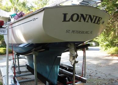

Funderar på olika lösningar och detaljer, el, mek, drivning osv. Luckor för schaktet osv. Har sett en IF som hade sin motor där hela tiden. Man lyfte bort den under kappsegling och täckte över hålet med en skiva samt gummisnodd. Vattentrycket håller skivan rätt bra och brunnen ligger väl över vattenlinjen samt utrymmet under akterdäck är vattentätt isolerat från skrovet med ett skott.
Skickar med en bild jag har snott på nätet, en amerikanare som byggde efter egen ide. Inte dumt. Nästa bild-tips- kommer i nästa svar för det går inte skicka fler än en bild i taget.
(redigerat stavfel)
Gäst Kalman
Fortsättning....
Den här bilden är från en amerikansk Fin-Gal, skrovet är lika. (Mitt roder har aningen annorlunda utseende, ingen stor flap nertill) Men jag vill inte skära hål hur som helst i båten. Så det gäller att tänka till.
Vill både ha kvar tryggheten med inombordaren, långa transporter i grovt sjö om man av någon anledning inte kan segla, samt lösa finmanövreringen i hamn. Sedan är problemet inte så stort för jag ligger sällan mellan y-bommar eller brygga i hamnar, undviker marinor. Går i land endast för att handla mat eller ta ombord folk. Så jag har inte skyndat på lösningen. Bjuder på idén.

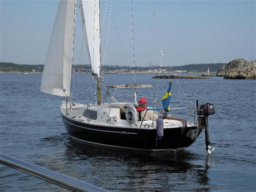

Här kommer en annan variant-lösning.
Fast jag tycker att det är vansinne att skära sönder skrovet på sitt starkaste ställe och lägga dit en bullrande utmbordare. Då är lösnignen med den första bilden mycket elegantare.
Gäst Kalman
Å här seglar Sally med motorn ner. Man kan bara använda lösninge i smult vatten. Kunde lika gärna haft ett fäste på akterspegeln. Med allt vad det innebär, då var vi tillbaka på ruta ett igen i såfall...
