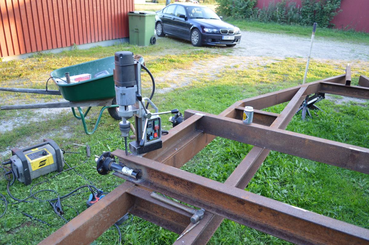

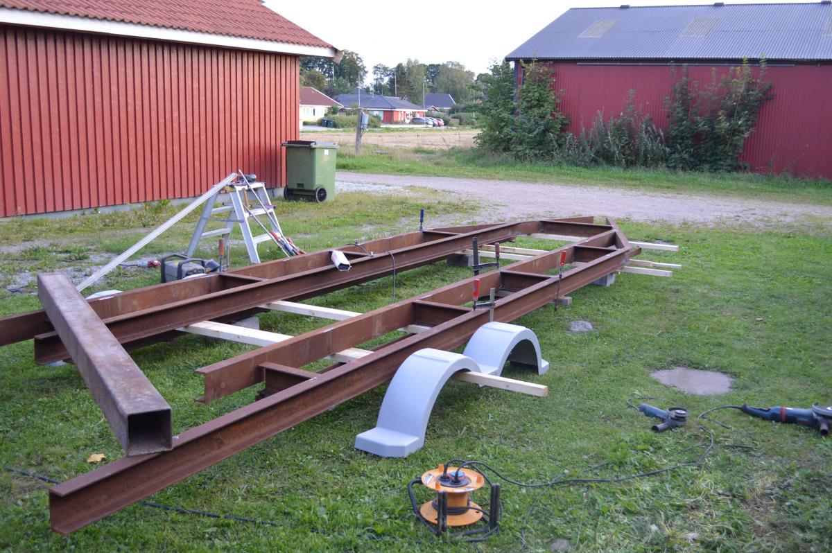

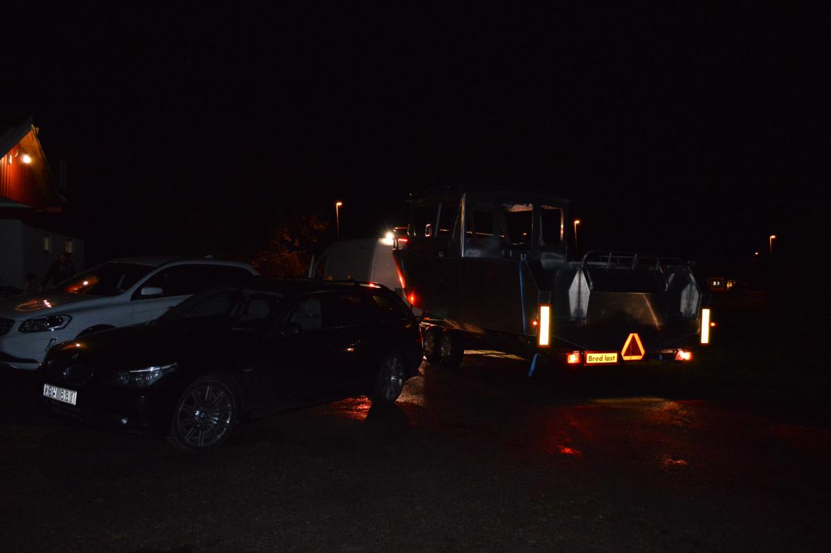

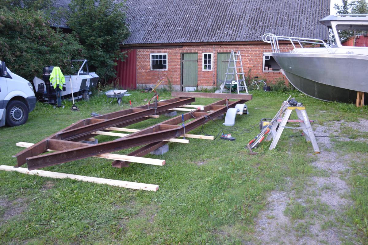

Fick lite extra tid över i kväll, tänkte jag skulle skissa på en float on trailer men lika bra att sätta igång direkt.
 Tanken är att det ska bli ett efterfordon =30 km/h som jag behöver för att flytta båten under byggets gång, vikten kommer inte uppgå till 3,5 ton båt och trailer innan båten här helt klar så då klarar jag mig utan broms. Blir det så jag även behöver den efter båten väger för mycket så får det bli skivbromsar och hydraulisk broms på på den.
 Tanken är att trailern ska ändras så man kan ta den med lastväxlar krok, bara att flytta axlarna längst bak och montera lyftpunkt i stället för kulhandske. Men vist, först ska man få tag på en lastbil innan det är lönt att bygga om den, vanlig bil får kanske duga till en början.

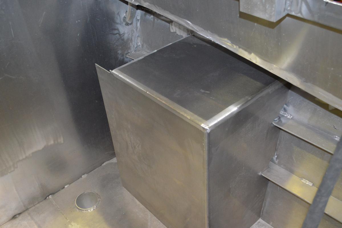

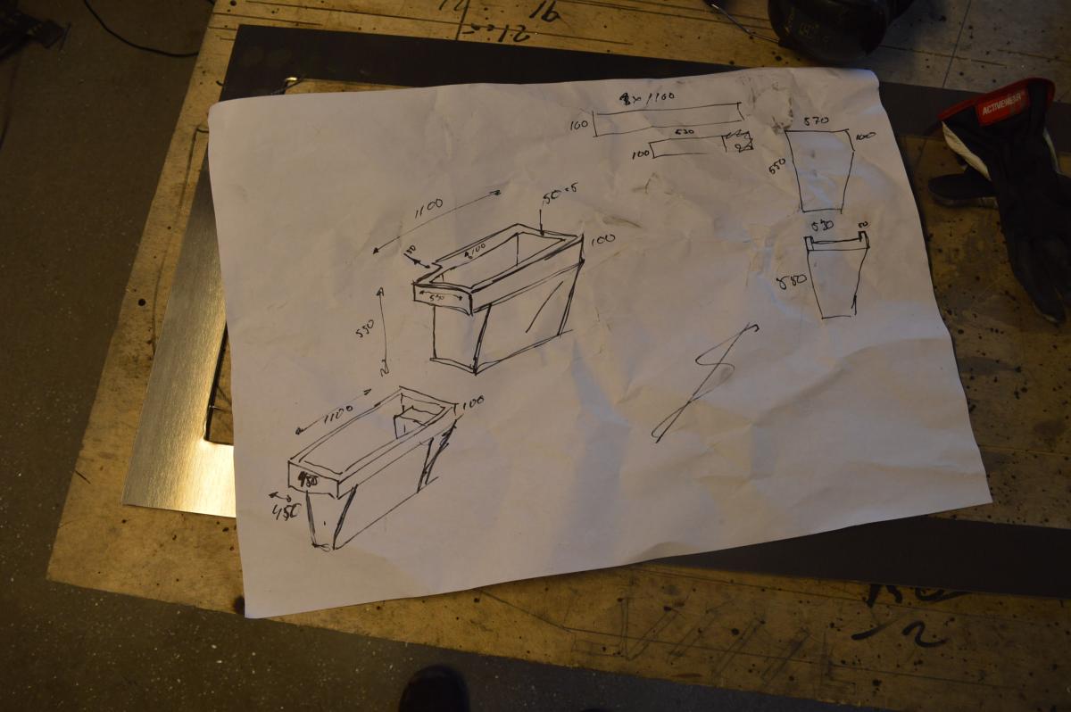

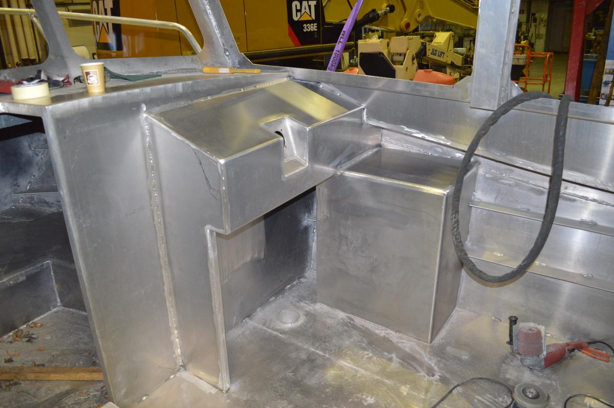

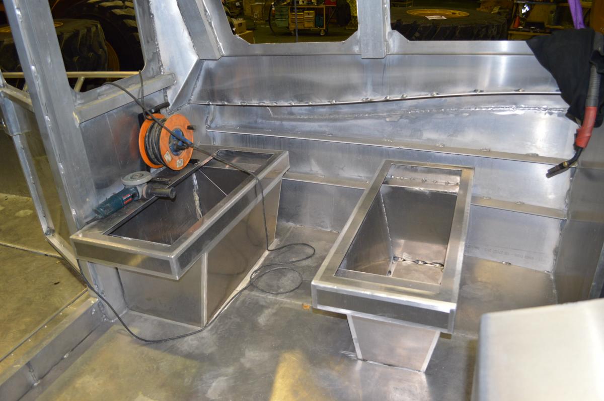

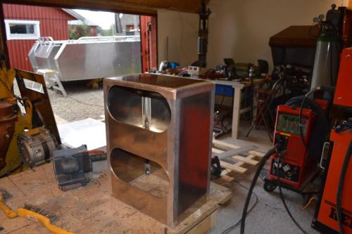

Idag funderas det lite över bänkar inne i hytten.

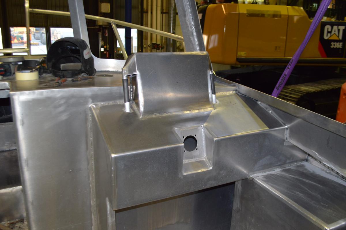

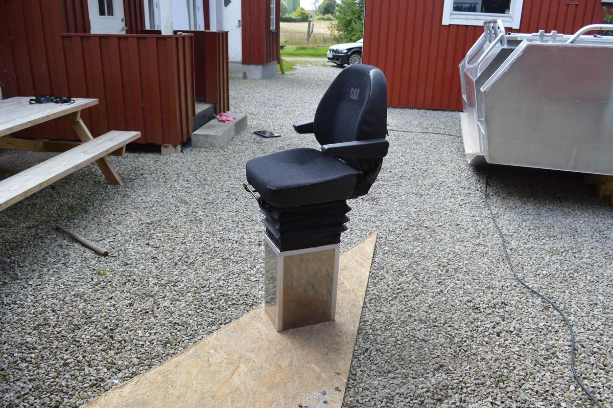

 Sen blev det en stol konsol. Med lite förvarings fack.
Du är lite som mig. Har man nåt i huvudet då är bara och sätta i gång med en gång.
Ja det är lättast så annars glömmer eller ändrar man sig o då tar det en massa onödig tid;)
precis.

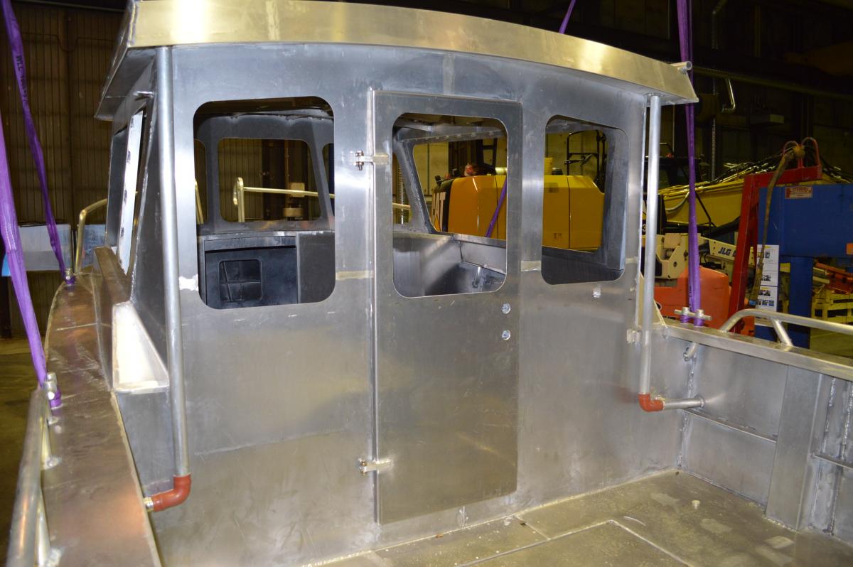

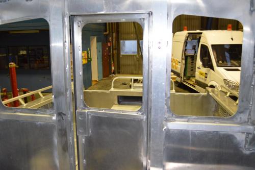

men vad har skottet slagit sig. finns det ingen profiler bakom?
ellr har du varit för snabb med svetsa färdig.
precis.

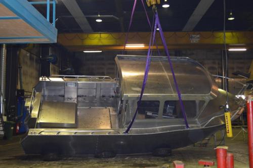

Det är lite som fotot luras, konsolen står bara lutad mot. Räcker man sätter knäet emot så ligger den dikt an hela vägen.

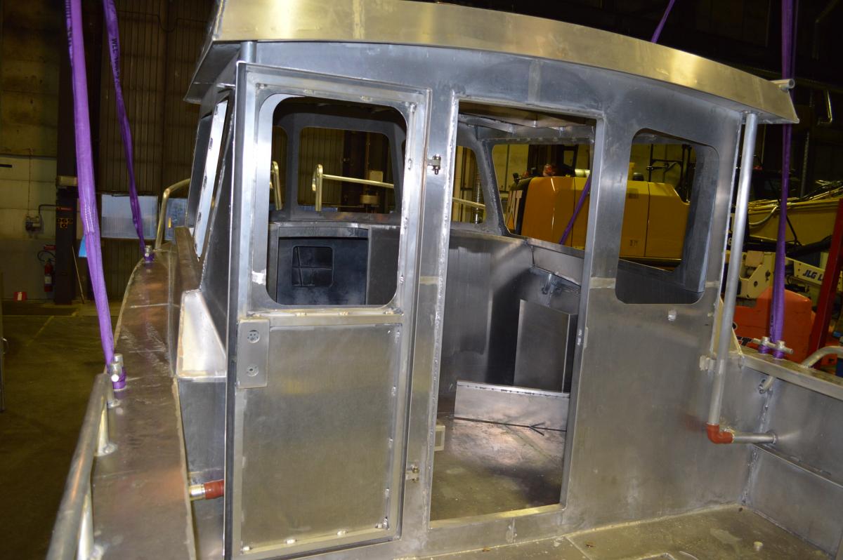

 Men vänster om dörren har jag en stor jämn buckla på ca 15-20 mm djup, vet ej varför bara på den sidan. Finns där något bra knep att krympa plåten så bucklan sträcks ut?
 Vanlig stålplåt värmer man lätt o sen låter svalna bara. Bilplåt rikta jag ofta med en stålskiva i vinkelslipen (till kapad stålplåt som ser ut som en slipskiva i vinkelslipen). Sen körde man på toppen av bucklan för att få upp värmen av friktionen o sen lät det svalan, var lättare att kontrollera värmen än med gas.
elvärme är egentligen det ända utan att förstöra aluminiumet.
Har med svetsriktning att göra förmodligen.
kan man inte svetsa lite t profiler bakom.
Förmodligen blev det när jag helsvetsade golvet i hytten och däcket utanför skottet. hytten var ej monterad och skottplåten stod rakt upp utan något stöd från profiler som nu är där och går upp till hytt taket. Blir som du säger att pressa plåten rak och lägga ett vinkel profil där.
 Men tänkte om det fanns något sätt att krympa bort bulan lite först.
Men evigt tacksam för att du i ett tidigt skede talade om svetsriktningen från mitten och ut hela tiden. Har försökt vara noga med det och även vid upphäftning. Får säga att det är inte mycket det syns på utsidan av båten att det är svetsat så mycket som det är gjort, vist syns det men går inte att komma ifrån att svetsfogarna syns om man inte vill slipa utsidan.
det var så lite.
det är ju skit viktig och svetsa i rätt riktning och veta var det krymper när man svetsa.
där man slutar krymper det mest.
Man ska använda den vetenskap för att hålla den slätt.
likadan när man svetsa en böj på ett rör ska man alltid börja på insidan och svetsa från bägge sidor till utsidan. det finns spänningen i böjen.
Gör man tvärtom då är den inte 90 grader längre.

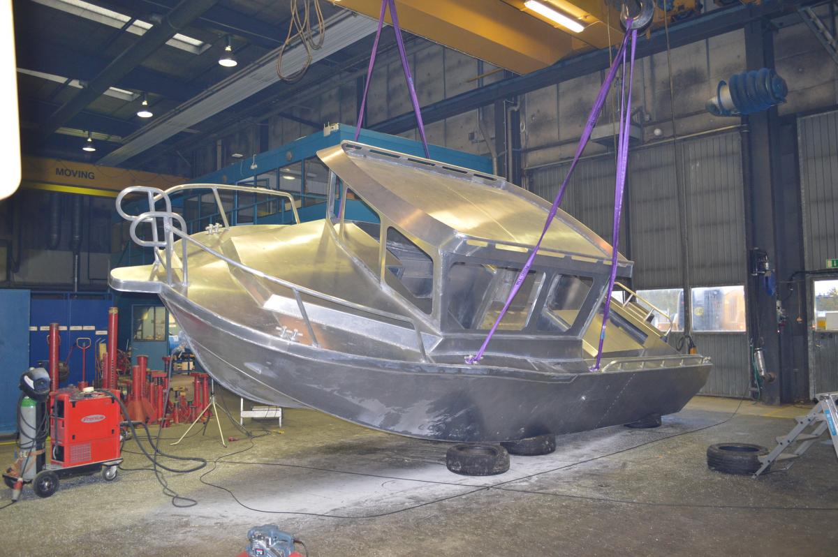

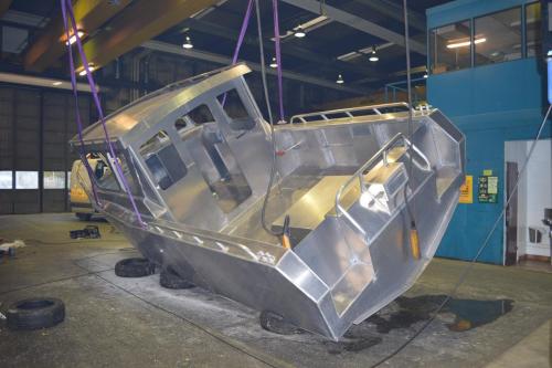

Svetsning av längsgående på undersidan. Skönt att lätt kunna vinkla skrovet.

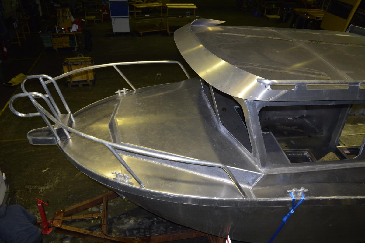

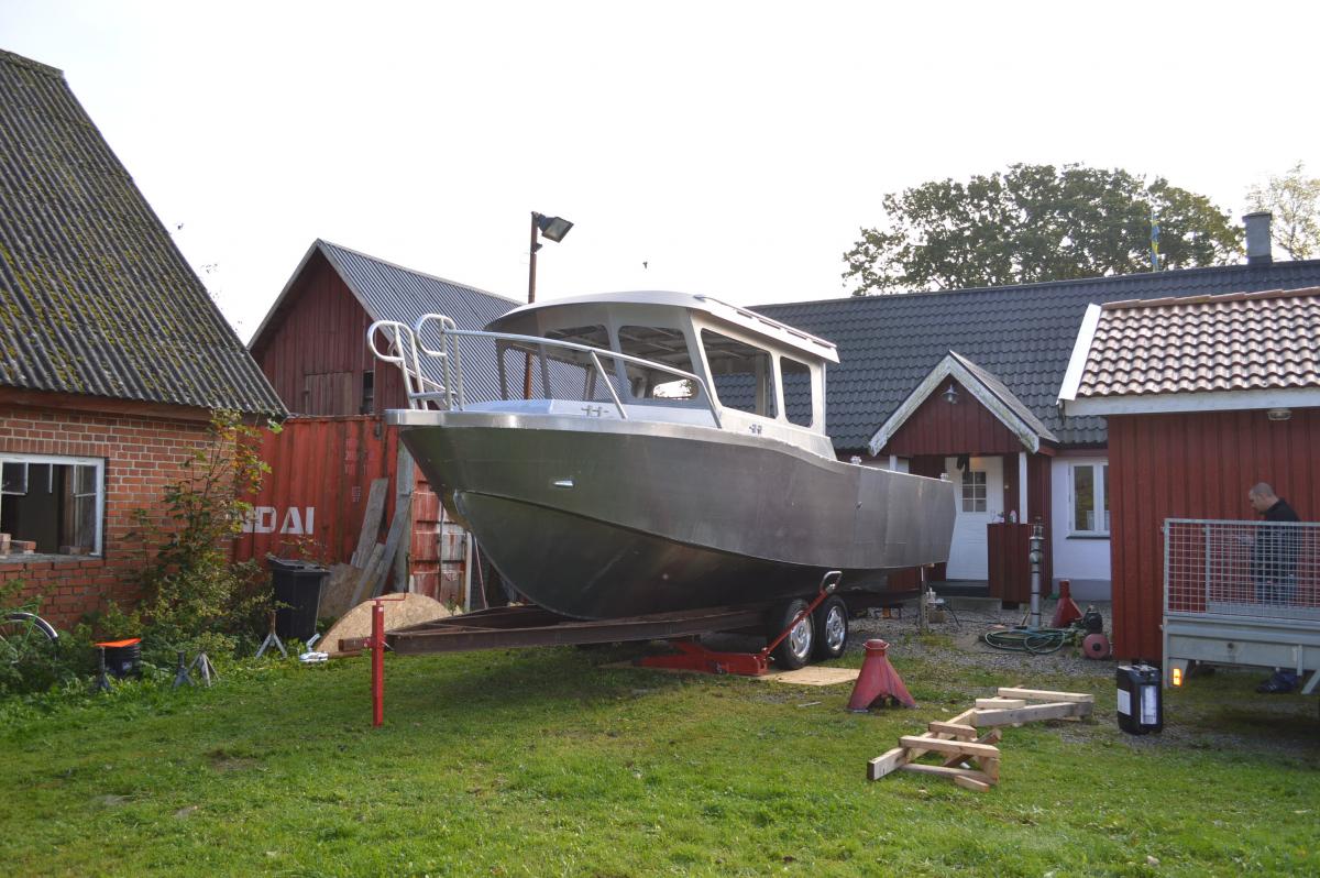

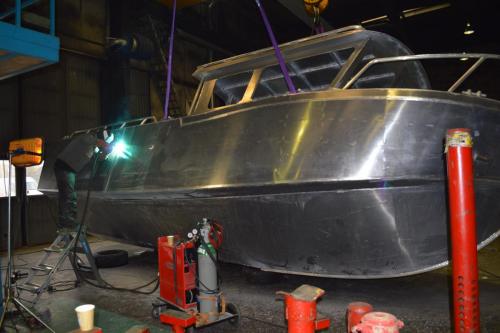

Lite nya bygg bilder.
 Alla svetsar är klara på utsidan nu.
Har även fått dit två takluckor.
Vilket fantastiskt jobb! Jag blir alldeles matt av bilderna, måste alltid sätt mig och vila lite. Om någon frågar dig varför du byggde båten så svarar du bara "för att jag kan"!
Håller med. Ser ut att bli jättesnyggt!
En liten undran. Det ser inte ut som om du har några slag i botten. Du tror inte att båten kanar när du svänger om du inte har några slag utan bara kölen som ligger i vattnet?
Nu vet jag inte om det är den effekten det blir när man inte har några slag men jag gissar. Och alla båtar som jag sett har någon sorts slag i botten.
Tackar.
ja båten ser verkligen hal ut. Är det så att den är hal i vatten också så får jag svetsa på steglister. Fördel med aluminium att man lätt kan modifiera i framtiden också.
Tackar.
Bygger gör jag för att lära mig nya saker. Första båten jag bygger, aldrig jobbat med aluminium tidigare och  första riktiga båten jag har haft förutom en eka med 10 hk motor.
 Så när jag starta bygget visste jag inte om jag kunde, men det känns som det blir något bra av detta;)

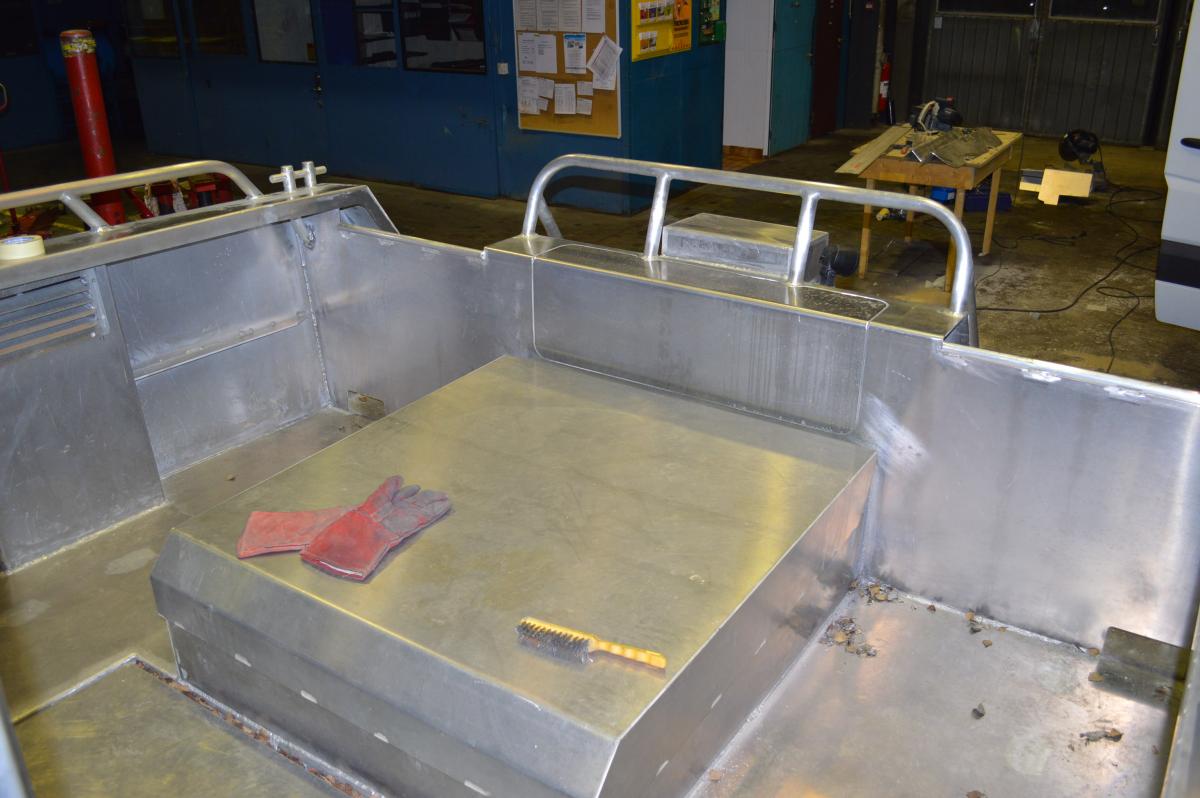

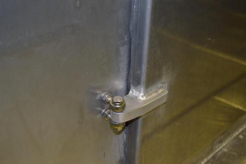

Nu är luckan klar.

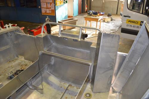

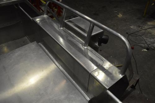

Håller på inne i båten nu och svetsat dit bänkarna jag gjorde i sommras.

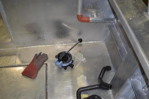

Funderar på hur o vart nöd hand pumpen ska sitta.  Där blir 2st el länspumpar också, en auto och en för att kunna tömma manuellt.
 Är det noga med att hand pumpen sitter tidigt på sug sidan eller den kan sitta ca 2/3 ut på systemet, så den suger 2/3 väg och pumpar 1/3 väg. eller man ska försöka sätta den på 1/2 pump höjden?
Jag har en liknande nödpump som sitter 1/4 del från tömningen, ca 4 meter sugslang och 1 meter höjd. Funkar bra men vet inte om det skulle vara bättre annars...
Tackar. Ja det gör det lite lättare för mig, då vet jag att det kommer fungera.
Jag har en backventil på slangen, kan vara viktigt...
Backventil tänkte jag prova utan: Där en backventil i pumpen och jag vill att det vattnet som står på sugsidan rinner rinner ner i båten igen, för förhindra frostsprängning då jag tänker använda båten året runt.
