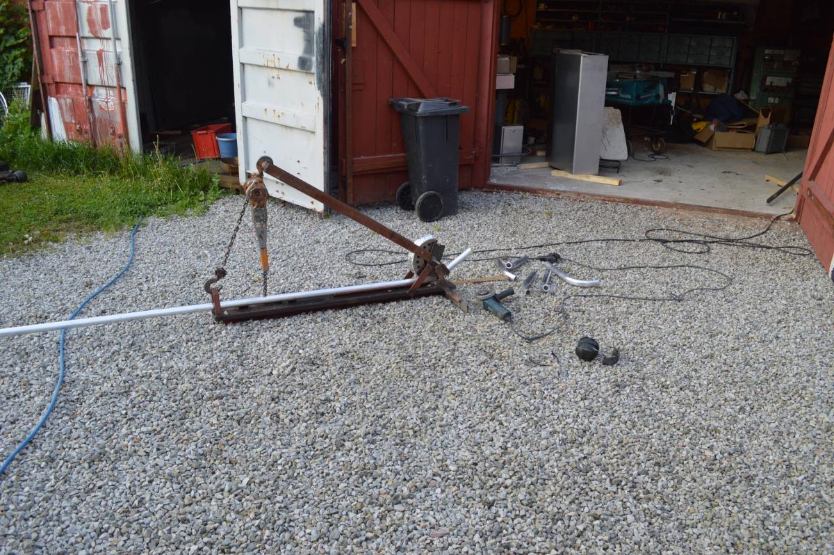

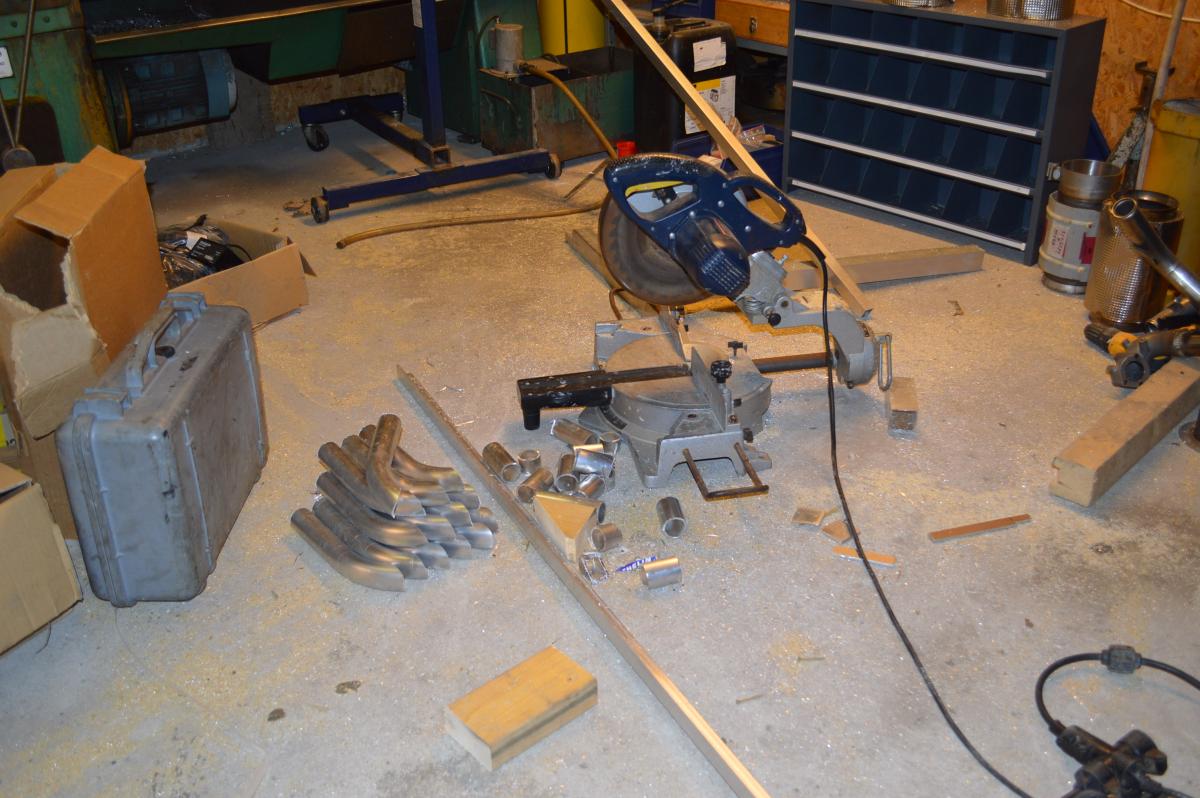

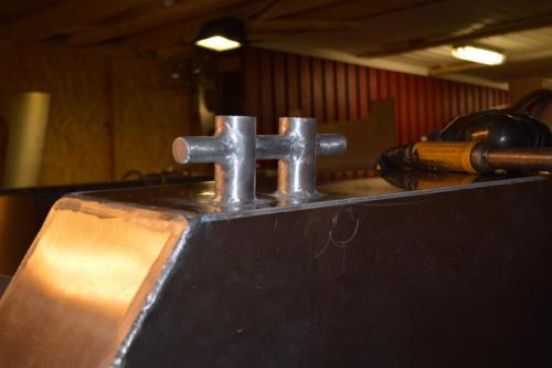

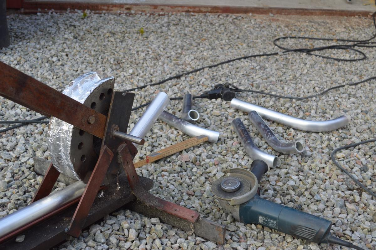

Ett rör var okej, men 16 st är inte alls skoj. Får se hur det blir. Men tanken är att man tillslut ska kunna förtöja båten samt även vara så kraftigt så det ska fungera som lyftpunkter om man vill lyfta med kran eller travers.
Det är tur att standar snickeri verktyg funka fint till alu.

Rören är handlade från alumeco i Sverige. det var jag som valde 40x3 mm

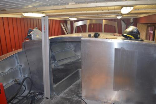

Svetsa ihop en sån båt är inte så mycket jobb men sen resten.

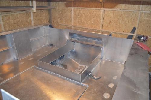

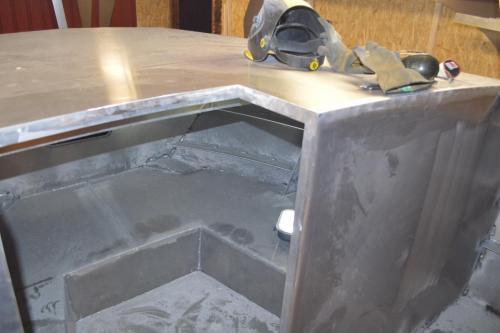

Här är en bild på hur jag gjorde ingången.
