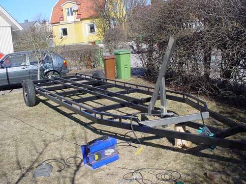

Jag vet vad som händer med för klen balk och tung båt. bif en bild på mitt bygge. efter mod. av axelbalken så funkar kärran rolex.

Blir det inte väldigt svårt att bottenmåla med detta nät av balkar och rör?
Sen undrar jag om inte kulttrycket blir jättehögt med tanke på att bakaxeln sitter så långt bak på trailern...
