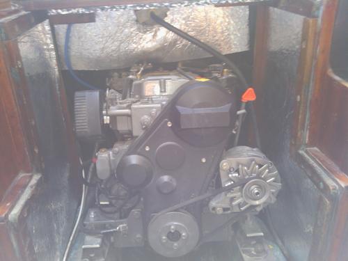

Installerade själv en Lombardini LDW 702 M, efter att jag kastat ut befintlig MD1:a. Jag har en gammal Bianca 27, långkölad som väger ca 3,4 ton. Belackarna sa: Du får aldrig igen pengarna som du lagt ut på att köpa en ny motor, när du säljer. Naturligtvis är det alldeles sant, men jag värderar mig själv, min fru och mina vänners liv och hälsa till mer än de cirka åttiotusen kronor det kostade för att byta motor. Hade det inte varit för öronen hade leendet gått runt om varenda gång man är ute på böljan den blå med den nya drivlinan. Jag är ingen krösus som kan köpa allt jag tycker att jag behöver, utan får som flera av mina medmänniskor vända på slantarna litet då och då. Varför valde jag en Lombardini? Tja, skall man leva i nuet gäller det att vara där, lyder en gammal Dagens Dick ifrån när det begav sig.  Vid min marknadsundersökning, (inte empirisk måste jag tillstå), anser jag att det var most value for money. Så här efter en säsong med Lombardinin kan jag konstatera att det var den bästa affär jag någonsin gjort, även om jag inte får tillbaka mina pengar vid en eventuell försäljning. smiley
Önskas beskrivning över hur jag gjorde, eller bilder, är det bara att höra av sig.
Bifogar en lite suddig bild av min älskling, (inte frun), utan den andra........
