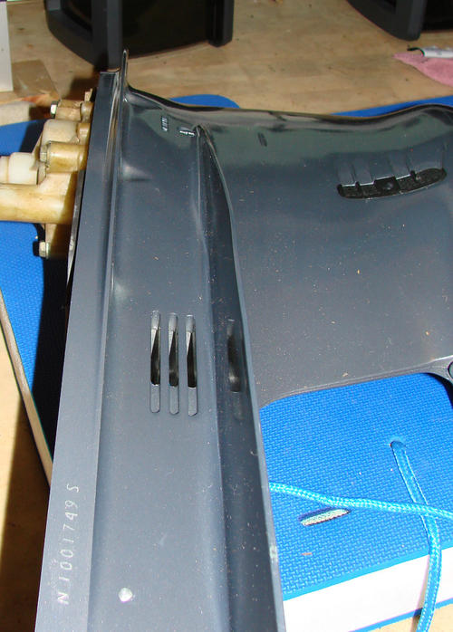

Soumi_batti 3 Postad 29 Oktober , 2012 Så här ser det ut. Likadant på andra sidan. Dela detta inlägg Länk till inlägg Dela på andra webbplatser
PCP-Roger 15 Postad 29 Oktober , 2012 Vad jag kan se på bilden så är det inte någon speciellt stor åverkan som blivit på kavitationsplattan- borde väl gå ganska enkelt att fixa till med en gummiklubba utan att materialet spricker- alt. låta det vara som det är om ingen anna lösning finns??? //Roger Dela detta inlägg Länk till inlägg Dela på andra webbplatser
Tirill 22 Postad 29 Oktober , 2012 Min erfarenhet är att det är lättare att försöka slå in ett vasst föremål i spalten mellan rigg o drev i stället för att banka på drevet. Man kan använda en kniv eller ett brett stämjärn. Det kan bli lite märken på kanten, men dessa går oftast att fila bort med en fin fil. Pest eller Kolera..? Att banka såpass rejält som gjorts på den kavitationsplattan e ju knappast proffesionellt. Jag har vid något tillfälle jagt en träkloss där, som fördelat slagen från gummiklubban så att skador ej uppstår. Jag skulle tro att om man lägger en träkloss som mothåll, så kan man med en gummi/plast klubba banka tillbaka den skadan så att det inte syns med blotta ögat. Jag tror inte man riskerar sprickbilning etc när det inte är mer än så. Dela detta inlägg Länk till inlägg Dela på andra webbplatser

Flintstone 6 Postad 29 Oktober , 2012 Problemet med det är ju att om handlaren går med på att byta ut huset så kommer han med all säkerhet knacka till skadan och sälja huset till någon annan, helt ovetandes, kund. Men är klart, då är ju TS problem löst och någon annan får ta över det. Skadan ser inte ut att vara speciellt allvarlig och den kommer aldrig påverka husets funktion. Om det var jag som var i TS situation så hade det känts bättre för mitt samvete att skadan knackas ut samt att jag får en rejäl sudd i kompesation/gratis service i fem år eller dyl. Mvh Fred Dela detta inlägg Länk till inlägg Dela på andra webbplatser
Soumi_batti 3 Postad 29 Oktober , 2012 De har mailledes bett att få ta in drevet för åtgärd. Dock inte svarat på vad de tänkte göra. Låter väl som de tänkte ställa sig och banka tillbaks hundöronen. Känns sådär. Frågan är om det är säkrare att behålla drevet hemma som det är? Dela detta inlägg Länk till inlägg Dela på andra webbplatser

Soumi_batti 3 Postad 19 December , 2012 Jag var på Yamaha Center och tittade på drevet häromdagen. Tyvärr har det blivit sämre än innan. De hade lämnat till en smed som försökt knacka den rak. Istället för 2 hundöron på höger sida är det nu 5-6 mindre vågor. Samma på vänster. Dessutom ser aluminiumgodset utplattat ut på vissa sektioner. Borde väl kunna jämföras med att försöka knacka en krockad flygel på en bil rak. Det gör man ju typiskt inte, utan skär bort, svetsar dit ny, slipar, spacklar och målar upp. Fasiken vad jobbigt det måste vara med dessa båtskrällen. Någon som vet någon firma som gör reparationer av aluminiumdrev i Stockholmsområdet? Helst bra också. Dela detta inlägg Länk till inlägg Dela på andra webbplatser

Soumi_batti 3 Postad 19 December , 2012 Jo du har pricipiellt rätt. Problemet är inställningen till kvalitet. Yamaha Centers egen mek tyckte inte det var konstigt att stå och hamra på kavplattan i 5 plusgrader, trots att jag bad honom sluta 2 gånger och jag kunde byta impellern nästa sommar. Han tyckte ej heller det behövde värmas för att få loss. Samma mek tyckte att det såg bra ut med lagningen nu. Jag tror spontant smeden tagit en mellanstor motsvarande hammare och bankat mot någon form av mothåll, det syns slagmärken i aluminiumgodset. Dessutom är det mycket mera bucklor nu än innan. Det som var illavarslande då, var att han som hämtade drevet inte visste hur de skulle lösa detta. Som det nu är förvärrar de bara skadan. Spontant känns det för jävligt att ha en i det närmaste ny båt som man lämnar bort. Sen blir den skadad av en klantig mek. Och det finns inget man kan göra för att justera skiten. Tänk om jag skulle ta en hammare och gå loss på motorhuven på mekens bil. -Ingen fara jag bankar den rätt igen. Du kommer inte se att det varit en lagning, jag lovar!! Nåväl jag har ett ess kvar i skjortärmen. Servicefakturan... Fanns det någon utbildning för marinmekar för övrigt? Eller är det bara å dra på sig jackan och köra igång? Dela detta inlägg Länk till inlägg Dela på andra webbplatser
Flummo 2 Postad 20 December , 2012 Jag tror spontant smeden tagit en mellanstor motsvarande hammare och bankat mot någon form av mothåll Standardmetod för att åtgärda bucklor i plåt, och en mycket bra sådan där om man vet vad man sysslar med. Ett problem är att plåten kan sträckas ut när den bucklas, och det kan leda till att den blir vågig när man försöker få den plan igen. Använder man för hårda slag smider man ut metallen så den sträcks ut ännu mer, och gör situationen ännu värre... Vet inte hur mycket av det som går applicera på gjuten aluminium, den är ju som bekant ganska sprickbenägen, men om den har det minsta gemensamt med den stål- & aluminiumplåt jag pysslat med borde man ha kunnat få bort det mesta av de ursprungliga skadorna eller spräckt det medan man försökte - jag har lite svårt att tänka mig hur man kan ha fått det vågigt utan att använda aldeles för mycket våld och/eller olämpliga verktyg. Dela detta inlägg Länk till inlägg Dela på andra webbplatser
