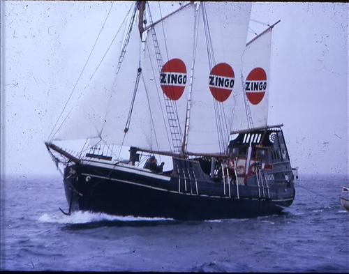

Risken med att få storbommen huvudet är nog betydligt överdriven. Jag har fått det en gång i mitten av 1960-talet och det berodde på Meta af Byxelkrok som seglade som Zingoskeppet.
