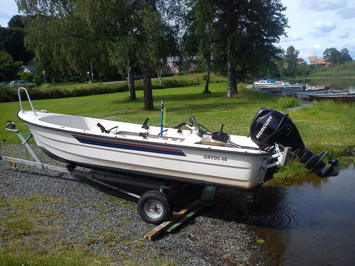

krille_79 4 Postad 23 Juli , 2012 Hej Jag har en Ryds 480 ts med en Mercury 30hk efi 4-takt -06. Det är en rätt stor båt men man får max ha 30 hk på den. När jag kör båten själv så får jag upp den i ca 21 knop , Men så fort man är två eller fler i båten så går den inte fortare än ca 12 knop. Har ingen varvräknare på den, Men den går nog inte upp i rätt varv när man är fler som åker. Har jag fel propeller eller är motorn för klen för båten. Mvh/Christoffer Dela detta inlägg Länk till inlägg Dela på andra webbplatser

krille_79 4 Postad 31 Juli , 2012 Hej Jag har nu senaste veckan testat några propellrar b.l.a Propulse = rena skräpet då den inte stämde överens med propelleraxeln. Åkte sen till Propellertrim i Stockholm och fick tag på en propeller med måtten 9,9X9. Original som satt på var 9,5X11. Det blev en stor skillnad och båten gör nu runt 20 knop med 2-3 personer. Men när man trimmar upp motorn så tappar propellern greppet med över varv som följd. Var förbi propellertrim igår och diskuterade detta och dom skulle fixa lite mer grepp i propellern, Hämtade den idag men har inte provkört än. /Christoffer Dela detta inlägg Länk till inlägg Dela på andra webbplatser

moltas 25 Postad 31 Juli , 2012 Tycker det är märkligt att Du måste ha så pass mycket mindre propp än jag har på min 480 RSI. Kan det skilja så pass mycket mellan fyrtakt och tvåtakt? Min båt väger ca 250 kg och motorn väger uppskattningsvis ca 70 kg. Nu är säkert Din fyrtaktsmotor tyngre men ändå...Har Du kollat så motorn sitter på rätt höjd eftersom den tappar greppet? Senast ändrad av moltas | 31 juli 2012 | 23:56 Dela detta inlägg Länk till inlägg Dela på andra webbplatser
krille_79 4 Postad 1 Augusti , 2012 Båten gör 20 knop med motorn ner tiltad max, Om man då börjar tilta upp motorn så ger det ju någon knop mer. Det är i detta ögonblick propellern tappar grepp. Kommer naturligtvis inte köra motorn på max hela tiden, men vill kunna göra det utan att den övervarvar. Detta känns inte onödigt för mig. Dela detta inlägg Länk till inlägg Dela på andra webbplatser
krille_79 4 Postad 1 Augusti , 2012 Hej Min 480 är av älder model typ -85 eller något sådant, Vet inte om dom har gjort om skrovformen under åren. Kan ju inverka på farten. Min båt ska också väga runt 250 kg men man vet ju inte om det står vatten någonstans på en så gammal båt. Motorn ska väga 82kg sen till kommer det ju bensin, batteri, ankare, fiskeutrustning, någon kompis mm mm = 600 - 800 kg motorn ska klara av. Sen så är nog 2-takt lite mer rappare än 4-takt. Dela detta inlägg Länk till inlägg Dela på andra webbplatser
moltas 25 Postad 1 Augusti , 2012 Ankare lina, bensintank, batteri och ytterligare nån person plus lite andra småattiraljer har jag också. Tror inte heller Du har nån innerline dvs en form av dubbelskrov, i Din båt, förmodar att det är enbart råplasten på insidan. Har Du kollat dyvikan längst ner på akterspegeln, där kan ju stå vatten? Hur ser utsidan på botten ut? När motorn inte är större så har det en jättebetydelse om det finns ojämnheter. Jag provade att strunta i och bottenmåla i fjol, hade alltså ren botten. Det var för obekvämt upp och ner med båten och sen ett jäkla jobb att få bort smörjan. Dessutom gjorde båten inte mer än 21 knop. I våras målade jag botten och det har funkat bra. /Mvhy Moltas. Dela detta inlägg Länk till inlägg Dela på andra webbplatser
krille_79 4 Postad 1 Augusti , 2012 Hej Jo jag har dubbelskrov. Det jag menade med ankare, batteri mm var att det är mycket vikt som tillkommer utöver båt motor och den extra vikten har ju alla båtar. Men det blir kanske mer än vad man tror totalt. Med min nya propeller så kommer båten upp i plan med 3 personer och den gör runt 20 knop. Ska ut och testa nu om det blev någon skillnad med mer grepp i propellern. Annars får jag nog vara nöjd med den prestanda jag har med en sån liten motor på den båten.. Mvh/ Christoffer Dela detta inlägg Länk till inlägg Dela på andra webbplatser
